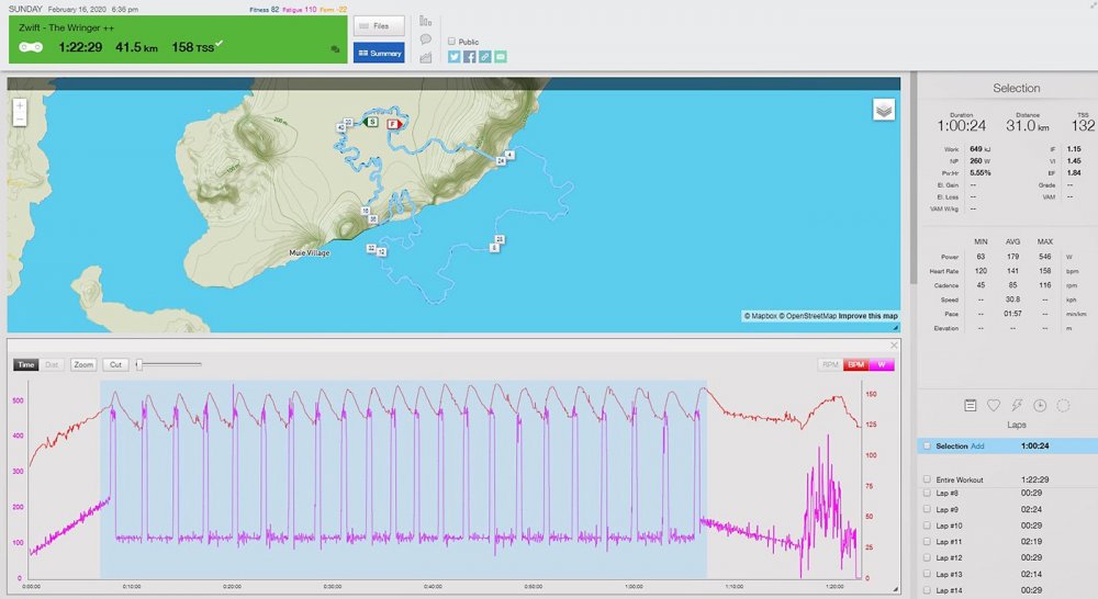

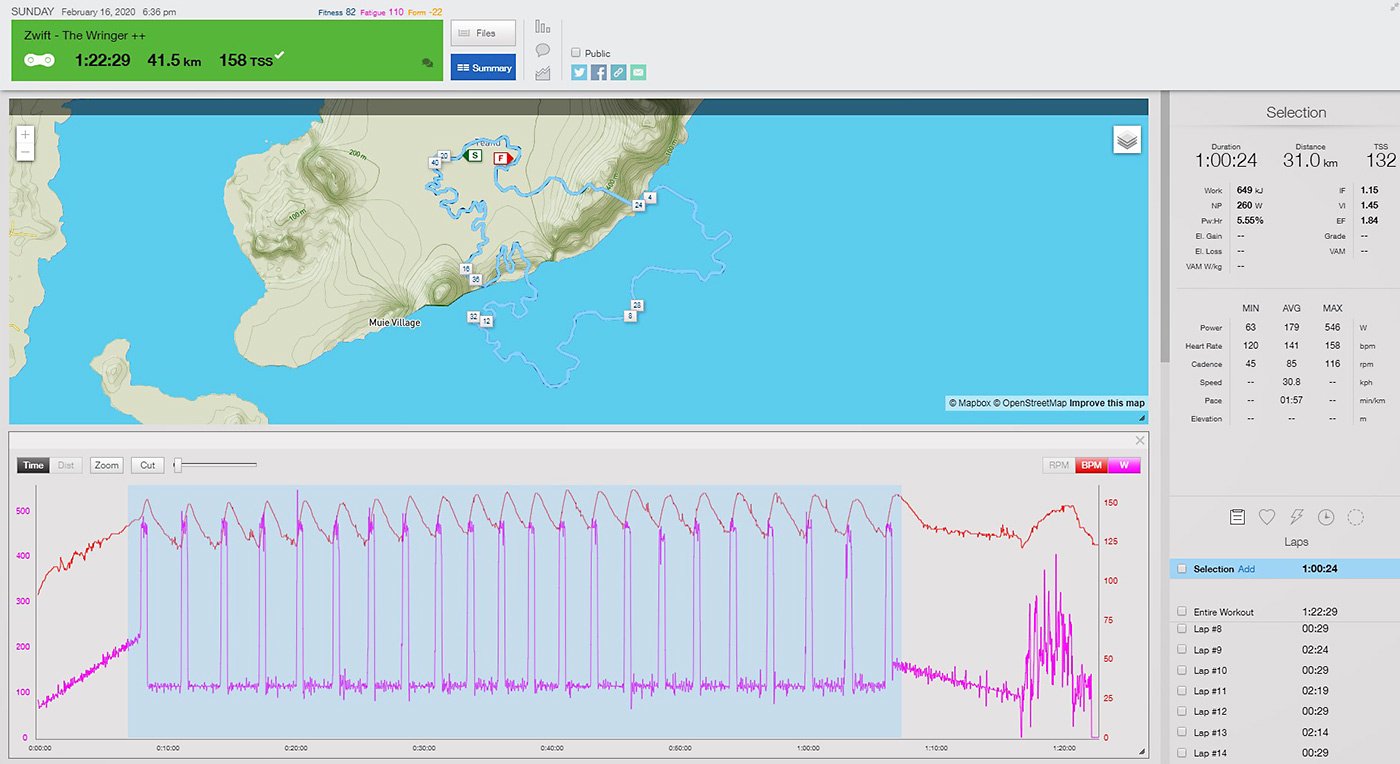

wkg Napisano 16 Lutego 2020 Napisano 16 Lutego 2020 No ja bardzo lubię : ) Mam wtedy wrażenie, ze trochę ogarniam temat Oczywiście to tylko wrażenie - trzeba umieć z nich jeszcze skorzystać ale: "step by step" : ) Jeżeli jesteśmy już przy cyferkach - znasz może alogarytm na moc znormalizowaną NP ? Coś to Cogan z Frielem spieprzyli chyba bo własnie przed chwilą zrobiłem trening gdzie wg TP w godzinę zrobiłem 132 TSS-y z IF=1,15 co jest tak możliwe jak to, ze zaraz zapuka do mnie Taylor Swift. Strava policzyła inaczej - dobrze, zawsze tak liczy ten trening a TP zawsze zawyża. Mam wrażenie, że dosyć łatwo manipulować tymi IF i TSS-ami :/
arek_wro Napisano 16 Lutego 2020 Napisano 16 Lutego 2020 A jak wyglądał ten trening? Chodzi mi o interwały, które się na niego składały? No i czy aby nie masz zaniżonego FTP w ustawieniach?
wkg Napisano 16 Lutego 2020 Napisano 16 Lutego 2020 @TheJW - mam nadzieję, że wybaczysz offtop, sorry ! Na bank nie mam zaniżonej. Jednego treningu o niższym IF nie mogę skończyć bez lekkiej redukcji mocy pod koniec a drugi kończę na rzęsach. A ten - luzik, jeszcze mógłbym tak minimum z pół godziny pociągnąć, zresztą mnie korciło żeby cisnąć dalej ... To taka moja wariacja na temat The Wringer https://whatsonzwift.com/workouts/less-than-an-hour-to-burn/the-wringer/ . Po prostu symetrycznie wydłużyłem go prawie dwa razy bo na tym oryginalnym ledwo co się rozgrzeję to się kończy
arek_wro Napisano 16 Lutego 2020 Napisano 16 Lutego 2020 Jak dla mnie opcje są 3: 1) masz bardzo nietypowy przebieg swojej krzywej mocy 2) masz zaniżone FTP 3) Trenażer ci zawyża moc Dla mnie taki workout byłby nie do ukończenia. Jak coś to pisz na priva, żeby tu nie śmiecić.
wkg Napisano 16 Lutego 2020 Napisano 16 Lutego 2020 OK, priv. Ale ukończyłbyś go z uśmiechem mogę się założyć ! Sorry @TheJW !
