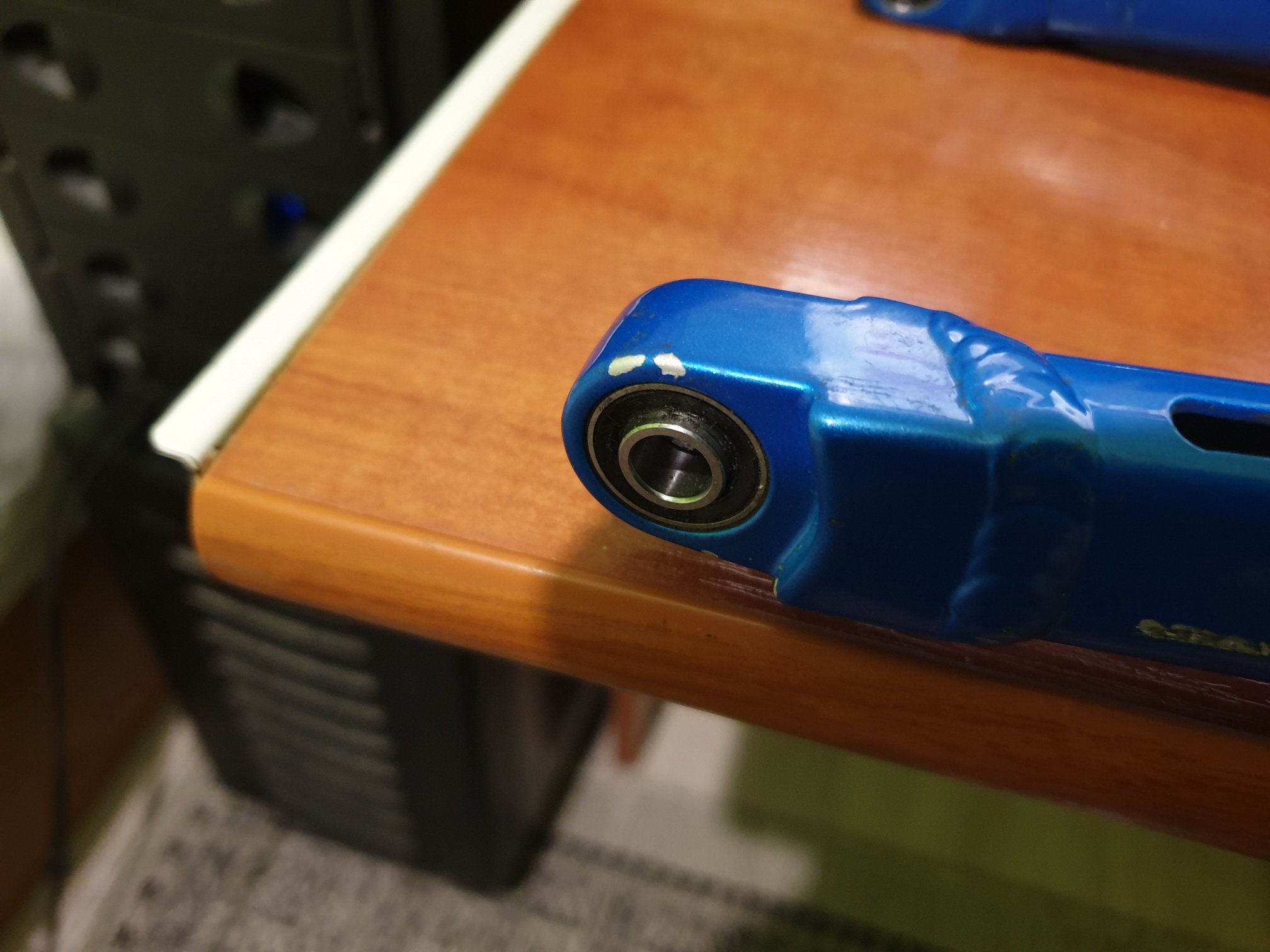

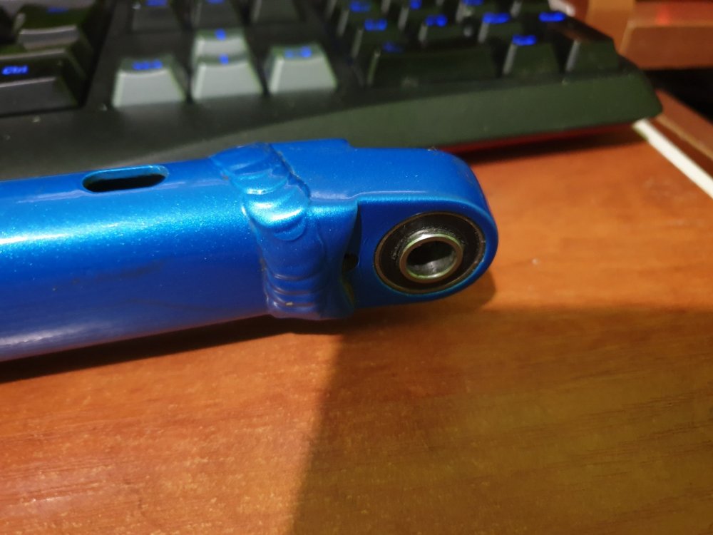

Jelizee Napisano 11 Lutego 2020 Napisano 11 Lutego 2020 Witam. Podpowie ktoś w jaki sposób usunąć łożyska przy tylnej osi w tej ramie - są tam po dwa 8x19x6/7.5mm po każdej stronie (4 łącznie) tyłem do siebie i nie ma miejsca pomiędzy nimi żeby je wybić - jest tam jakaś podkładka dystansowa ale nie można jej przesunąć na tyle aby zahaczyć o łożysko.

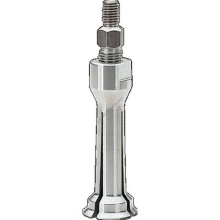

Jelizee Napisano 11 Lutego 2020 Autor Napisano 11 Lutego 2020 https://allegro.pl/oferta/sciagacz-lozysk-bezwladnosciowy-wewnetrzny-8-58-mm-8475566494?fromVariant=8475297694 A taki? minimalna średnica 8mm i taką ma łożysko. Szczelina wewnątrz ma 2mm.
Davi_Serwis Napisano 11 Lutego 2020 Napisano 11 Lutego 2020 Tego to nie wiem. Moje działają na innej zasadzie. Tylko czy opłaca Ci się kupować całą walizkę. Jak pójdziesz do rowerowego to ściągną te łożyska w kilka minut pewnie za piątaka.
Jelizee Napisano 11 Lutego 2020 Autor Napisano 11 Lutego 2020 Mała mieścina - o takich usługach można zapomnieć. Prędzej w warsztacie samochodowym ale tu też problem z rozmiarem łożyska. Zakup mi nie przeszkadza.
Gość Napisano 11 Lutego 2020 Napisano 11 Lutego 2020 Te ściągacze są podobnie zbudowane jak dał Davi. Jeżeli masz jak u mnie dwa łożyska koło siebie to zapomnij, że rant ściągacza Ci chwyci. Ja po prostu zmierzyłem otwór, kupiłem kołek do betonu o takiej średnicy, rozszerzyłem/ skręciłem kołek w jednym a potem drugim łożysku i normalnie wybiłem. Chyba całe 3 zł impreza kosztowała.
Jelizee Napisano 13 Lutego 2020 Autor Napisano 13 Lutego 2020 Dobry patent shotgun wyszły bez problemu. Dzięki.
