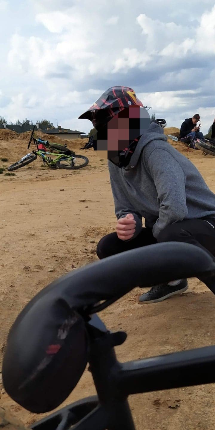

BMXdoPieca Napisano 12 Lutego 2020 Napisano 12 Lutego 2020 Teraz, mkm napisał: Ciężka jakoś szczególnie nie jestem Zwykle coś koło 60kg. No nie jesteś ale te 60kg spokojnie starczy aby pognieść albo nawet złamać w pół siodełko. U mnie wszystkie siodełka ze miękkiej stali kończyły tak: Teraz ważę 80kg ale x lat temu bez problemu robiłem podobne rzeczy moim 55kg tyłkiem, zazwyczaj po zjazdach z krawężników Wstaw inne media na siedząco.
