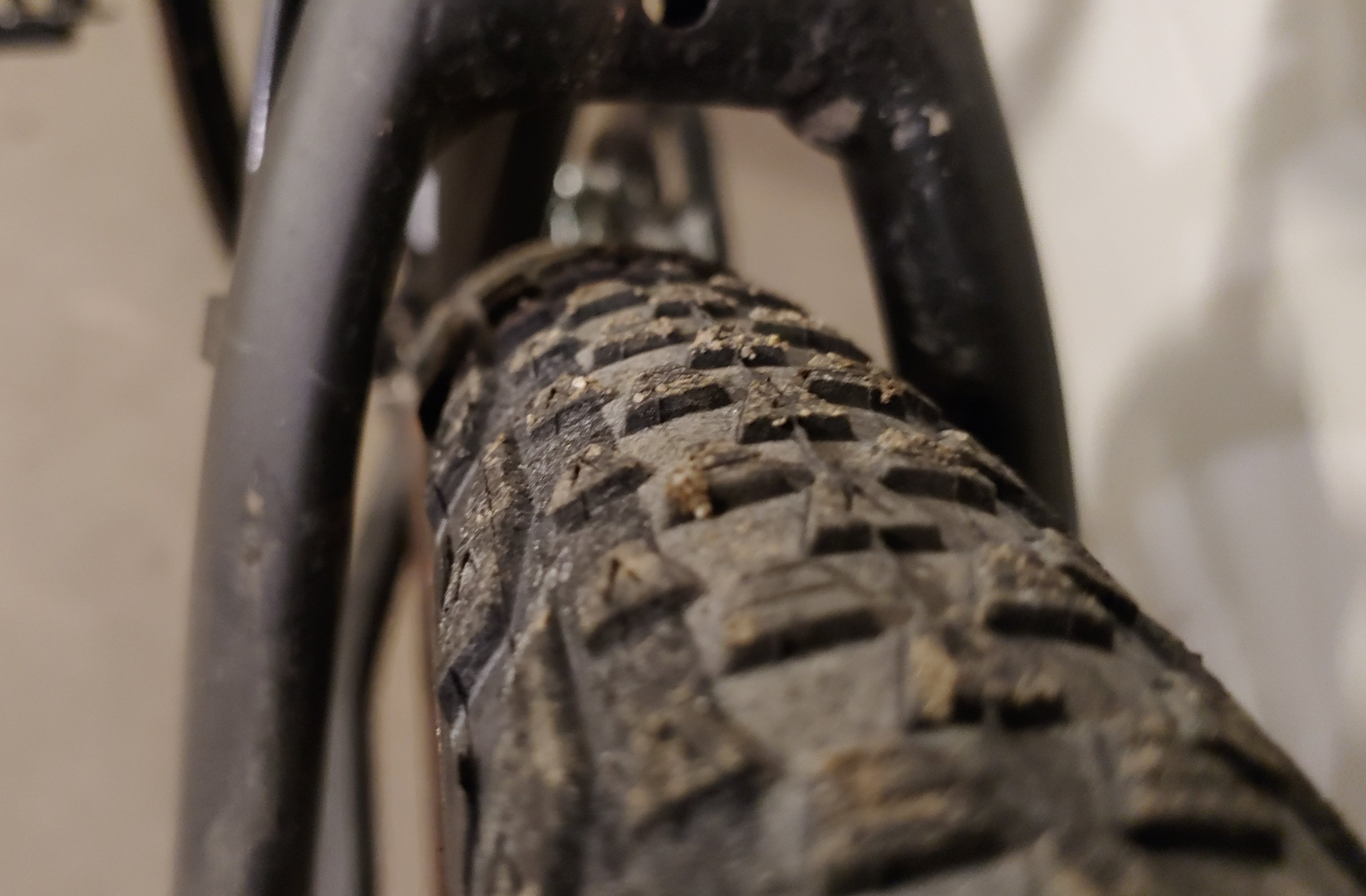

gia Napisano 20 Lutego 2020 Autor Napisano 20 Lutego 2020 W dniu 11.02.2020 o 23:30, MikeSkywalker napisał: Bynajmniej nie ze względu na szerokość. Pewnie chodzi o rodzaj i ilość gumy, ewentualne wkładki antyprzebiciowe itd. Marki Vee Rubber nie znam, nigdy nie miałem, bieżnik wygląda ciekawie, coś pomiędzy Kendą K-Rad a Conti Race King. No i stało się, zakupiłem Vee Rubber'y Rail 29x1,95, zwijane. I od razu mam kolejne pytanie, bo jeśli chodzi o opony to wychodzi laik ze mnie. Opona wygląda na bokach jakby hmm, że tak powiem - zabrakło im gumy?? Co to za technika produkcji, niech ktoś mi zdradzi i czemu ma służyć taka budowa. Wygląda jakby boki były z jakiejś taśmy, lub brudnej, pobrudzonej gumą brązowej szmaty:). Raczej sprawia wrażenie solidnej konstrukcji, ale w porównaniu do standardowych opon wygląda to dość dziwnie. Ogólnie opona w dotyku mało gumowa, twarda, żeby nie powiedzieć plastikowa. Ktoś wie więcej na ten temat takich konstrukcji? W załączniku zdjęcie
m0d Napisano 21 Lutego 2020 Napisano 21 Lutego 2020 Pytałeś się skąd różnica w wadze, to już wiesz gdzie poszło mniej "towaru" Tak skonstruowana opona i tyle, widać oplot, nie ma za to "tony" nalanej na boku gumy. Nie oszukujmy się - większość opon tzw. trekingowych czy miejskich to bezsensownie przewymiarowane behemoty, gdzie oplot jest rzadki ale za to nalane jest dużo zwykle kiepskiej jakości gumy, co finalnie daje oponę cięższą niż niejedna guma do ostrej rąbanki w terenie. Opona taka jest sztywna i "drewniana", ale za to starczy przeciętnemu Kowalskiemu na kilka lat jazdy albo i przeżyje rower.
dovectra Napisano 21 Lutego 2020 Napisano 21 Lutego 2020 8 minut temu, m0d napisał: Opona taka jest sztywna i "drewniana", ale za to starczy przeciętnemu Kowalskiemu na kilka lat jazdy albo i przeżyje rower. Kiedyś tak było. Ostatnio parcieją po około 2 latach. I tnie tylko tanie chinczki ale i drogie niemce.....
gia Napisano 21 Lutego 2020 Autor Napisano 21 Lutego 2020 2 godziny temu, m0d napisał: Pytałeś się skąd różnica w wadze, to już wiesz gdzie poszło mniej "towaru" Tak skonstruowana opona i tyle, widać oplot, nie ma za to "tony" nalanej na boku gumy. Nie oszukujmy się - większość opon tzw. trekingowych czy miejskich to bezsensownie przewymiarowane behemoty, gdzie oplot jest rzadki ale za to nalane jest dużo zwykle kiepskiej jakości gumy, co finalnie daje oponę cięższą niż niejedna guma do ostrej rąbanki w terenie. Opona taka jest sztywna i "drewniana", ale za to starczy przeciętnemu Kowalskiemu na kilka lat jazdy albo i przeżyje rower. Dzięki za odpowiedź. Faktycznie opony dość lekkie. Dla zaintwresowanych tematem dodam, że do mojego crossa pewnie weszłyby i 29x2.0. W rezultacie mam teraz bardziej uterenowiony rower crossowy na czym mi bardzo zależało
