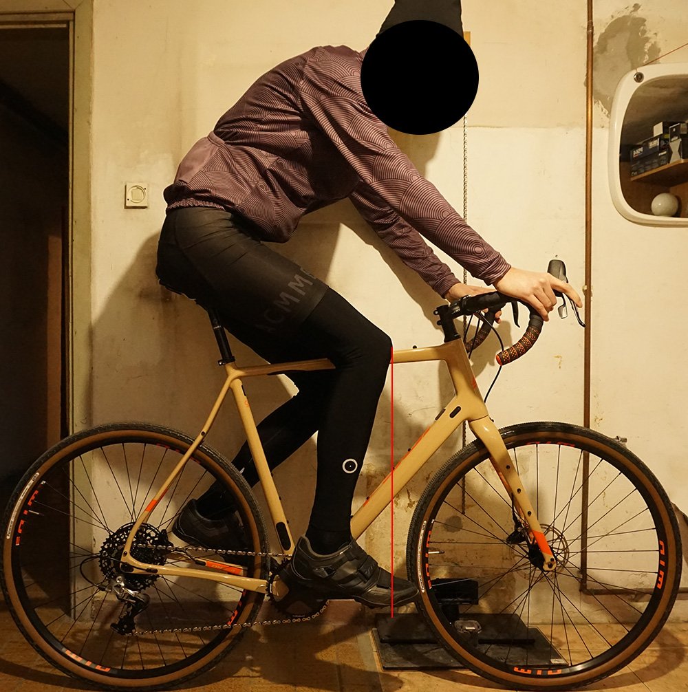

bercov Napisano 9 Lutego 2020 Napisano 9 Lutego 2020 Witam. Kupiłem sobie gravela od Fuji, konkretnie model Fuji Jari Carbon 1.3. Rower mi się bardzo podoba, ale mam wrażenie, że jest na mnie za duży. Wybierając rozmiar chciałem kupić ten z ramą 58 (mam 198 cm wzrostu i przekrok 91 cm), ale sprzedawca doradził mi, że lepszym wyborem przy moim wzroście będzie 61 (Fuji zaleca ten rozmiar od wzrostu 188 cm). Rower w tym rozmiarze standardowo posiada efektywną długość górnej rury 595 mm i podsiodłówkę 610 mm, mostek 110 mm i kierownicę szeroką na 46 cm. Od razu wymieniłem mostek na 90 mm i dalej nie było dobrze, dopiero zastosowanie mostka 70 mm i przysunięcie siodełka o 1 cm do przodu (pionowa linia od rzepki kolana przechodzi przez oś pedału) dało wygodne ustawienie. Ogólnie czuję się jak na za dużym rowerze, zresztą taka duża rama z krótki mostkiem nie wygląda za dobrze. Rower robi się przez to też dość nerwowy. Myślę nad tym, aby wymienić go na rozmiar 58, który ma efektywną długość górnej rury o 1,5 cm krótszą, podsiodłówkę 58 cm (w obecnym rowerze mam 57,5 i sztyca 35 cm jest jest jakieś 17-18 cm schowana w rurze) i przy tym o niecały 1 cm niżej główkę ramy. Dzięki temu mógłbym zastosować mostek 90 mm, być może wymieniłbym też kierownicę na coś o nieco mniejszym zasięgu (parametr reach) np 65 mm, zamiast 83 mm. Poniżej wklejam zdjęcie, napiszcie co o tym sądzicie? Nie mam możliwości przymierzenia się do mniejszego rozmiaru, bo rower kupiłem przez internet.
Quell Napisano 9 Lutego 2020 Napisano 9 Lutego 2020 Po mojemu,nie jest za duży. Więcej przy twoim wzroście to wygląda jak mała rama na kołach 26'

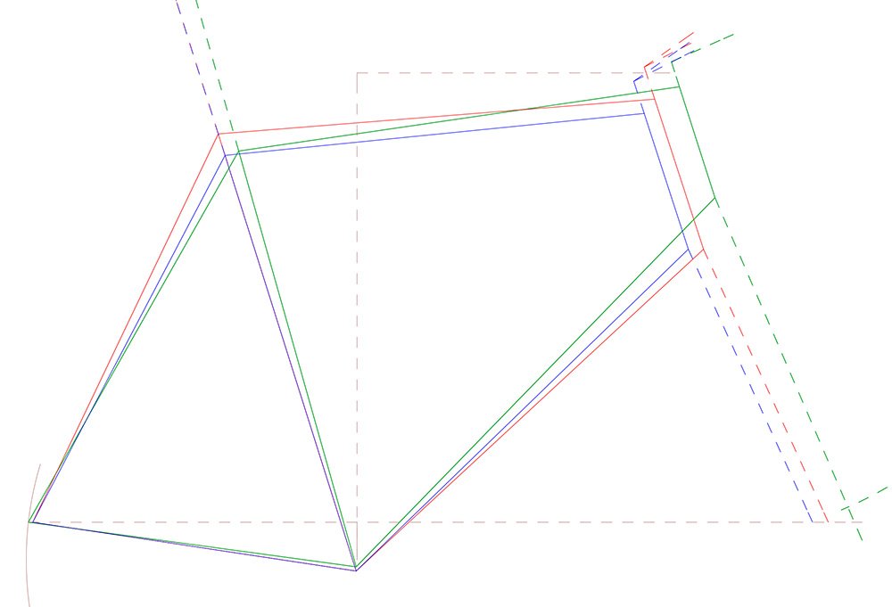

bercov Napisano 9 Lutego 2020 Autor Napisano 9 Lutego 2020 Przy takim wzroście to w ogóle śmiesznie się wygląda na rowerze, no ale co zrobić No a co z tym mostkiem? Trochę śmiesznie taki krótki wygląda i tak jak pisałem rower się robi trochę nerwowy. Poniżej wklejam geometrię ramy: zielona mój obecny rower z prostą kierownicą, czerwony to ten który kupiłem (z mostkiem 70 mm 9 st. i 80 mm 17 st.). No i niebieski to rozmiar 58 (z mostkiem 90 mm 9 st. i 90 mm 17 st.). Jak widać w przypadku ramy 58 i mostka 90 mm i 17 st. uzyskam to samo co w przypadku ramy 61 i mostka 70 mm i 9 st. Inną zaletą będzie to, że mniejszy rower wydaje się zwinniejszy, lżejszy i bardziej zwrotny. Karbonowa sztyca też będzie mogła lepiej pracować przy nieco większym wysunięciu. Minusy, to zmniejszy się baza kół, co może spowodować toe overlap. W tej chwili jest luz ok 2 cm, a w przypadku ramy 58 przednie koło się przybliży do suportu o 2,1 cm (więc czubek buta może ocierać, a może nie). Będą jeszcze jakieś skutki uboczne mniejszej ramy, o których nie wspomniałem? Pewnie jest tak, że obecny rower mógłby być idealny dla kogoś o podobnych parametrach lepiej wysportowanego, rozciągniętego itd., no ale trafiło na mnie a ja mam w tym aspekcie spore braki ;-)
Quell Napisano 9 Lutego 2020 Napisano 9 Lutego 2020 Jeżeli czujesz,że przez mostek faktycznie jest trochę nerwowy,z kątami i długością pokombinować to najmniejszy problem. Kierownica dosyć szeroka,więc ona nie powinna być problemem. Może przez geometrię nie czujesz się na razie za pewnie.
Mod Team durnykot Napisano 9 Lutego 2020 Mod Team Napisano 9 Lutego 2020 IMO teraz ( z krótkim mostkiem) masz za bardzo wyprostowaną pozycję. Ile przejechałeś na tym ustawieniu?
bercov Napisano 9 Lutego 2020 Autor Napisano 9 Lutego 2020 Z mostkiem kombinowałem i stanęło na 70 mm i teraz czuję się w miarę dobrze. Tylko, że z nieco mniejszą ramą i mostkiem o bardziej standardowej długości uzyskałbym to samo, a do tego miałbym rower który (tak mi się wydaje) lepiej bym czuł. Teraz np. jakoś dziwnie jest mi podnieść przednie koło, podskoczyć itp. czuję się po prostu jak na za dużym rowerze. EDIT: @durnykot wydaje mi się, że plecy mam pod kątem ok 45 st., na więcej mnie nie stać. Ogólnie nigdy nie miałem problemów z bólem pleców na rowerze, ale dość mocno zmagałem się z drętwieniem i bólem karku. Z racji dużej ilości godzin spędzanych przed komputerem robi mi się tzw. nerd neck, a jazda na rowerze związana jest z sytuacją odwrotną i stąd ten ból. Jeśli chodzi o jazdę, to tylko testowałem przed domem, bo cały czas zostaje mi opcja zwrotu, a nie chciałbym żeby rower się przesadnie ubrudził/zniszczył od jazdy w terenie. Długo szukałem roweru, który da mi dość wygodną pozycję, bo chciałbym mieć przyjemność z jazdy, a do pozycji bardziej aero zawsze zostaje jeszcze dolny chwyt.
Pablo59 Napisano 9 Lutego 2020 Napisano 9 Lutego 2020 Mi to wygląda na szukanie trekkingowej pozycji na rowerze, który zdecydowanie do takiej nie służy ...
RafalxM Napisano 9 Lutego 2020 Napisano 9 Lutego 2020 Ja podejrzewam ze przyzwyczajenia z prostej kierownicy dają znać o sobie + brak rozciągnięcia/przyzwyczajenia do tej pozycji, bo na zdjęciu nie wygląda na za duży - przez ten skrócony mostek wydaje się nawet optycznie za mały , za krótki.
bercov Napisano 9 Lutego 2020 Autor Napisano 9 Lutego 2020 Bez przesady! Po pierwsze gravel to nie szosa typu race, żeby na łapach kłaść się na kierownicę. Po drugie długo szukałem gravela o wygodnej geometrii i ten Fuji całkowicie spełnia ten warunek (stack do reach wynosi 1,6). Po trzecie jak sprawdziłem na innym zdjęciu i na lekko ugiętych rękach mam kąt pleców 40 stopni, co chyba nijak się ma do 60 stopni w pozycji na rowerze trekkingowym. Na sam koniec, w tej pozycji jak na zdjęciu czuję się dobrze. Tylko pozostaje kwestia czy nie mogłoby to być bardziej wyśrodkowane, w sensie mniejsza rama i mostek o standardowej długości, a nie duża rama (wg kalkulatorów rozmiar ramy wychodzi mi w granicach 59-60) i bardzo krótki mostek.

Gość Napisano 9 Lutego 2020 Napisano 9 Lutego 2020 Nie jest za duży, musisz się przyzwyczaić do pozycji. Wsadzaj fabryczny mostek i idź jeździć. Przyzwyczaisz się, ale ten proces trochę trwa.
KSikorski Napisano 9 Lutego 2020 Napisano 9 Lutego 2020 Moim zdaniem z zdjęcia wynika że masz deficyty w rozciągnięciu, a na rowerze jesteś w jakiś dziwny sposób zgarbiony... dużo Ci brakuje by stojąc na prostych nogach dotknąć głową kolan ?
RafalxM Napisano 9 Lutego 2020 Napisano 9 Lutego 2020 Mostek fabryczny , za to kierownica z najmniejszym możliwym 'reach' , ta wygląda jakbyś zakrył dłonią połowę długości.
Gość Napisano 9 Lutego 2020 Napisano 9 Lutego 2020 Teraz, KSikorski napisał: a na rowerze jesteś w jakiś dziwny sposób zgarbiony Bo to jest efekt krótkiego mostka. Długi tułów i do tego garb żeby się ręce ułożyły na kierownicy. Przede wszystkim autor powinien ustawić miednicę pod kątem, czyli "wypchnąć" do przodu plecy na wysokości lędźwi. Wtedy automatycznie zyska zasięg i nie będzie potrzebny krótki mostek. Aktualna pozycja jest lekko mówiąc słaba. Miednica pionowo albo i do tyłu, tułów mało co pochylony, garb i mocno wyciągnięte ręce, praktycznie bez zgięcia w łokciach. Kierownica jest źle ustawiona, widać jak nadgarstki kierują się w górę. Co do rzepki nad osią pedała, to jest to bujda.
bercov Napisano 9 Lutego 2020 Autor Napisano 9 Lutego 2020 Wydaje mi się, że za bardzo skupiliście się na moich ograniczeniach (z których doskonale zdaje sobie sprawę). Tyle, że z dnia na dzień nie stanę się bardziej gibki i wysportowany. Dlatego wolałbym dostosować rower do moich ograniczeń niż odwrotnie (co w zasadzie mi się udało). Jeżdżę na rowerze rekreacyjno - turystycznie (czasami trochę mocniej) i nie potrzebuje mieć pozycji aero jak jakiś pros. Wiem, że się garbię, nie jestem odpowiednio wyciągnięty itd. ale nigdy nie przeszkadzało mi to w jakimś mocnym stopniu w trakcie jazdy na rowerze. Poza tym pozycja ze zdjęcia nie jest optymalna, bo drugą ręką opieram się o ścianę. Po prostu pomyślałem, że lepiej bazowo wyjść z mniejszego roweru w miarę z normalnym mostkiem i np w przyszłości zmienić mostek na 100-110 mm. Jak przeglądam internety to częściej widzę rowery tego typu ze znacznie bardziej wyciągniętą sztycą, czyli wychodziłoby że raczej nieco (0,5/1 rozmiar) mniejsze niż za duże. Nawet znalazłem temat, gdzie ktoś o podobnych wymiarach 195/91 cm kupił Fuji Jari w rozmiarze 58 i twierdzi, że jest w punkt. Rower nie wygląda na za mały. Swoją drogą to wydaje mi się, że takie wysokie osoby zawsze trochę dziwnie/pokracznie ;-) wyglądają na rowerze (który jaki by nie był wydaje się za mały).
m0d Napisano 10 Lutego 2020 Napisano 10 Lutego 2020 10 godzin temu, bercov napisał: Po prostu pomyślałem, że lepiej bazowo wyjść z mniejszego roweru w miarę z normalnym mostkiem i np w przyszłości zmienić mostek na 100-110 mm. Nie, nie i jeszcze raz nie :) Tak BTW to co widać na pierwszym zdjęciu jak dla mnie to może być jeszcze za mały rozmiar... IMHO jak wyżej pisano - wrzuć fabryczny mostek i ćwicz, bo samo się nie zrobi. Masz jeszcze bardzo daleko do bardzo pochylonej pozycji.
