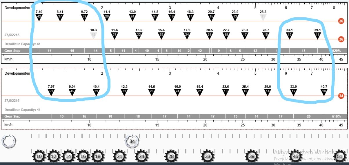

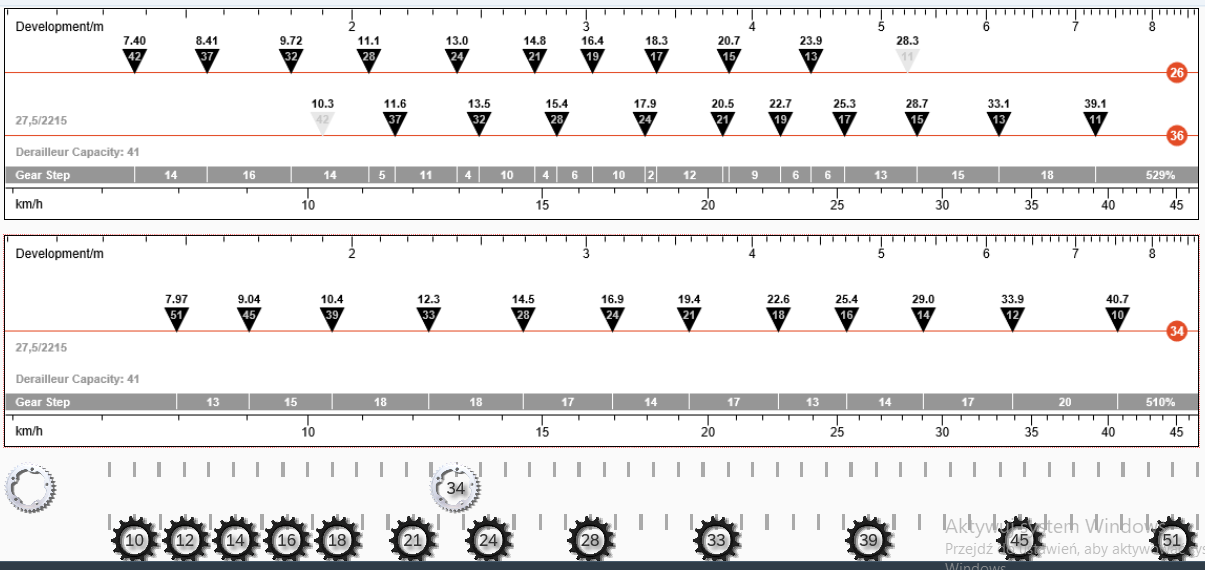

some1 Napisano 7 Lutego 2020 Udostępnij Napisano 7 Lutego 2020 2x12 to raczej fanaberia, 1x12 obsłuży ten sam zakres co 2x11 przy mniejszej komplikacji. Pobaw się kalkulatorem, zobacz na jakich przełożeniach jeździsz aktualnie i co się zmieni w nowym rowerze http://ritzelrechner.de/ Kellys całkiem ciekawy. KTM mało znany. Orbea ma najtańsze hamulce, do wymiany na start. Peak to starsza rama, bez boosta. Odnośnik do komentarza Udostępnij na innych stronach More sharing options...

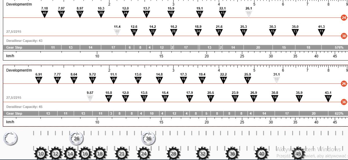

KSikorski Napisano 7 Lutego 2020 Udostępnij Napisano 7 Lutego 2020 (edytowane) Godzinę temu, some1 napisał: 1x12 obsłuży ten sam zakres co 2x11 przy mniejszej komplikacji. Pobaw się kalkulatorem, zobacz na jakich przełożeniach jeździsz aktualnie i co się zmieni w nowym rowerze http://ritzelrechner.de/ Z tym bym nie przesadzał. Mam w jednym rowerze 1x12, a w drugim 2x11, co daje mi różnicę najlżejszego przełożenia 0,59 vs 0,57. Codziennie jadę do pracy i z powrotem. W sumie 60km. W drodze powrotnej mam stosunkowo długi podjazd lasem, 120m w pionie na jeden raz. Nie zawsze mam swój dzień, nie zawsze mi się chce. Wczoraj padało, było ciemno, a szlak był rozjechany przez maszyny leśne, więc błoto jak budyń. W tych warunkach błogosławię 24/42 zamiast 30/50. Edytowane 7 Lutego 2020 przez KSikorski literówka. Odnośnik do komentarza Udostępnij na innych stronach More sharing options...
some1 Napisano 7 Lutego 2020 Udostępnij Napisano 7 Lutego 2020 (edytowane) 30/50 pewnie byś też przejechał, bo to mniej niż pół biegu różnicy, większą zmianę w przełożeniach potrafi zrobić zmiana koła/opony. Poza tym standardem w tych rowerach są korby 26-36 i już sytuacja się odwraca, mało który producent montuje fabrycznie korbę 24-34. Edytowane 7 Lutego 2020 przez some1 1 Odnośnik do komentarza Udostępnij na innych stronach More sharing options...
KSikorski Napisano 7 Lutego 2020 Udostępnij Napisano 7 Lutego 2020 Wiem że bym przejechał bo przejeżdżałem :-) Niemniej, w sytuacji silnego zmęczenia i niewyspania te pół biegu różnicy bywa przyjemne. Układ 36/26 z kasetą 10/45 daje identyczny zakres w dół jak 34/24 z kasetą 11/42. Odnośnik do komentarza Udostępnij na innych stronach More sharing options...
olaff28 Napisano 7 Lutego 2020 Autor Udostępnij Napisano 7 Lutego 2020 (edytowane) 9 godzin temu, some1 napisał: 2x12 to raczej fanaberia, 1x12 obsłuży ten sam zakres co 2x11 przy mniejszej komplikacji. Pobaw się kalkulatorem, Ja mam w treku 38/24 i 11/40 sunrace , dodam że maratony na podkarpaciu cyklokarpaty i szprycha. Edytowane 7 Lutego 2020 przez olaff28 Odnośnik do komentarza Udostępnij na innych stronach More sharing options...
some1 Napisano 7 Lutego 2020 Udostępnij Napisano 7 Lutego 2020 (edytowane) 28 minut temu, olaff28 napisał: Ja mam w treku 38/24 i 11/40 sunrace , dodam że maratony na podkarpaciu cyklokarpaty i szprycha. Jeśli faktycznie wykorzystujesz taką rozpiętość przełożeń, to zostaje do wyboru tylko 2x12 albo przeróbka napędu na własną rękę. Żadne 2x11 od Shimano nie ma takiej rozpiętości ani nawet pojemności. Przynajmniej na papierze kaseta 11-42 i korba o rozpiętości 10T to maksimum tego co obsłużą przerzutki. A napędów dwurzędowych od SRAMa coś nie ma w nowych rowerach. Edytowane 7 Lutego 2020 przez some1 Odnośnik do komentarza Udostępnij na innych stronach More sharing options...
olaff28 Napisano 8 Lutego 2020 Autor Udostępnij Napisano 8 Lutego 2020 14 godzin temu, some1 napisał: Jeśli faktycznie wykorzystujesz taką rozpiętość przełożeń, to zostaje do wyboru tylko 2x12 albo przeróbka napędu na własną rękę. Żadne 2x11 od Shimano nie ma takiej rozpiętości Ja właśnie szukam 2x11- 2x12 bo 1x12 odpada Odnośnik do komentarza Udostępnij na innych stronach More sharing options...
some1 Napisano 8 Lutego 2020 Udostępnij Napisano 8 Lutego 2020 (edytowane) No i spoko, tylko zwracam uwagę, że 2x11 jest dużo bliżej 1x12, niż tego co masz obecnie. Masz nietypową kombinację korby i kasety. A właściwie jaki jest główny powód zmiany roweru? Edytowane 8 Lutego 2020 przez some1 Odnośnik do komentarza Udostępnij na innych stronach More sharing options...
