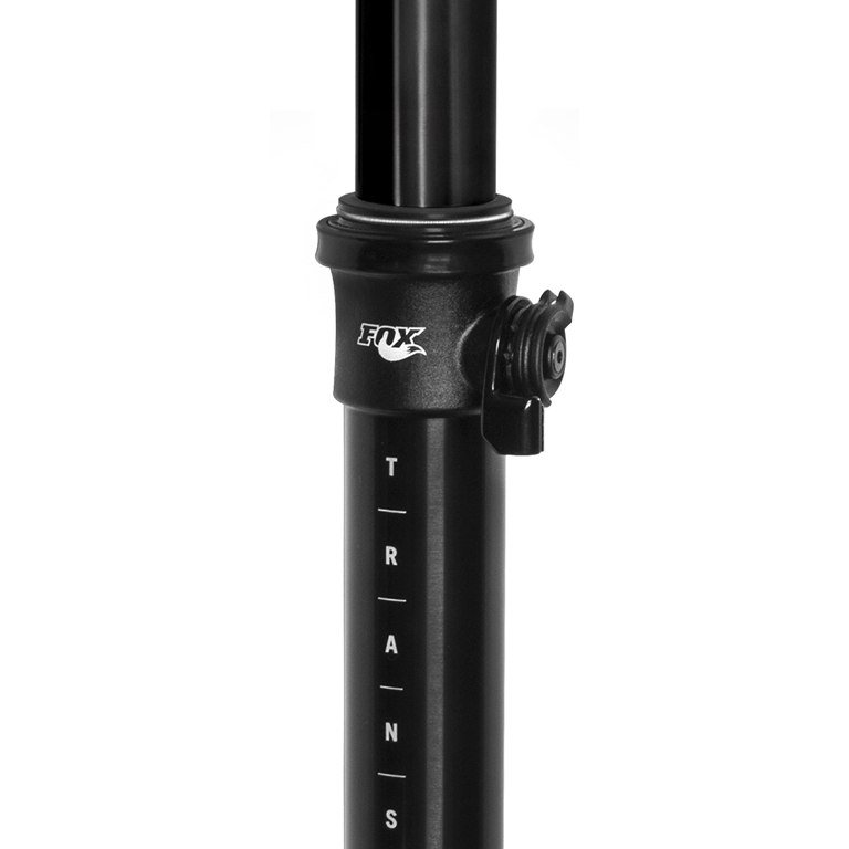

Davi_Serwis Napisano 5 Lutego 2020 Napisano 5 Lutego 2020 Fox Transfer. Sam mam Transfera. Znam takich co trzy lata bez serwisu używają i nadal działa. Jedyna wada to taka, że serwisu sam nie zrobisz bo potrzeba parę przyrządów, które kosztują więcej niż sama sztyca. Albo Specialized Command Post. Miałem wszystkie wersje tej sztycy. Jest bardzo lekka, ,,mały serwis'' zrobisz nawet w garażu. Brak tłumienia ale praktycznie nie ma co się zepsuć. Jedyna wada taka, że jak już coś zepsujesz to serwis w Polsce na razie ogarniam chyba tylko ja.

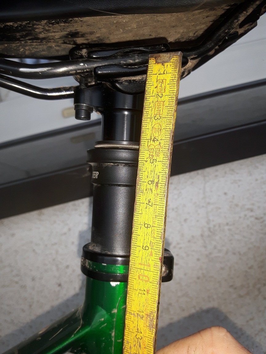

adamp1 Napisano 5 Lutego 2020 Autor Napisano 5 Lutego 2020 Dzięki za informację. DAVI_SERWIS masz z zewnętrznym prowadzeniem pancerza? Jeśli tak to po wciśnięciu sztycy czyli jej złożeniu ile cm wystaje z rury podsiodlowej. Pytam się tak ponieważ mam rozmiar L i jak zjeżdżam czy też skacze potrzebuje aby siodlo było najniżej. A i jeszcze jaka manetke dobrać? Z góry dziękuję za odpowiedź

Davi_Serwis Napisano 5 Lutego 2020 Napisano 5 Lutego 2020 Tak. Tą z linku też można pochwalić. U nas można ją spotkać pod różnymi nazwami. Tylko, że to taka niższa półka. Tłumik jest nie rozbieralny. Działa póki działa, potem można wywalić do kosza. 52 minuty temu, adamp1 napisał: masz z zewnętrznym prowadzeniem pancerza? Jeśli tak to po wciśnięciu sztycy czyli jej złożeniu ile cm wystaje z rury podsiodlowej. Mam z wewnętrznym, ale z zewnętrznym wystaje tyle samo. Ja swoją używam z przerobioną na frezarce manetką od Command Posta. Powinna działać z każdą manetką od sztycy, gdzie linka zaczyna się przy sztycy, a kończy przy manetce. Jutro zrobię Ci fotkę z miarką jak to wygląda.

Davi_Serwis Napisano 6 Lutego 2020 Napisano 6 Lutego 2020 Tak to wygląda u mnie. Sztyca wsunięta do końca. Ta część pomiędzy 3, a 4 cm miarki się nie wsuwa. Ale trochę się pomyliłem. Wersja z zewnętrznym wystaje z centymetr więcej.
adamp1 Napisano 6 Lutego 2020 Autor Napisano 6 Lutego 2020 Wielkie dzięki za informację. Ale cały czas się zastanawiam jaka kupić czy z zew czy wew prowadzeniem pancerza. Bo sprawdzam prowadzenie do sztycy w dartmoor blackbird 29 2019 intro i z tego co udało mi się rozeznać ze pancerz idzie na zew ale wchodzi od spodu do rury podsiodlowej.
Mod Team sznib Napisano 7 Lutego 2020 Mod Team Napisano 7 Lutego 2020 W takim wypadku bierzesz z wewnętrznym prowadzeniem.
