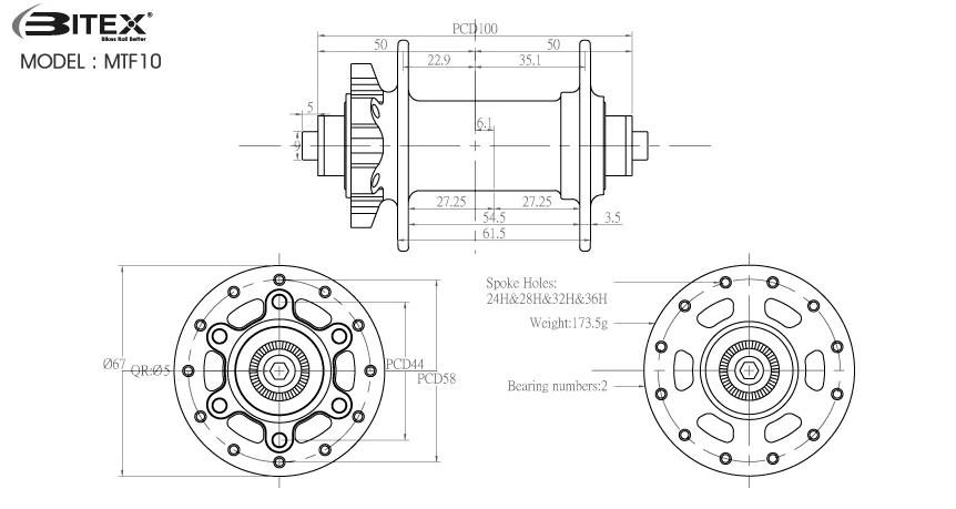

1415chris Napisano 5 Lutego 2020 Napisano 5 Lutego 2020 W jaki sposob rozstaw otworow w piascie ma wplyw na dobor dlugosci szprychy?
SoloTM Napisano 5 Lutego 2020 Napisano 5 Lutego 2020 Miałem na myśli PCD czyli : Gdy PCD rośnie to dł. szprych się zmniejsza.
1415chris Napisano 5 Lutego 2020 Napisano 5 Lutego 2020 Nie, no ja wiem co to jest PCD, i ze srednica kolnierza, chyba blizsze prawdy okreslenie, ma wplyw na dlugosc szprych.
