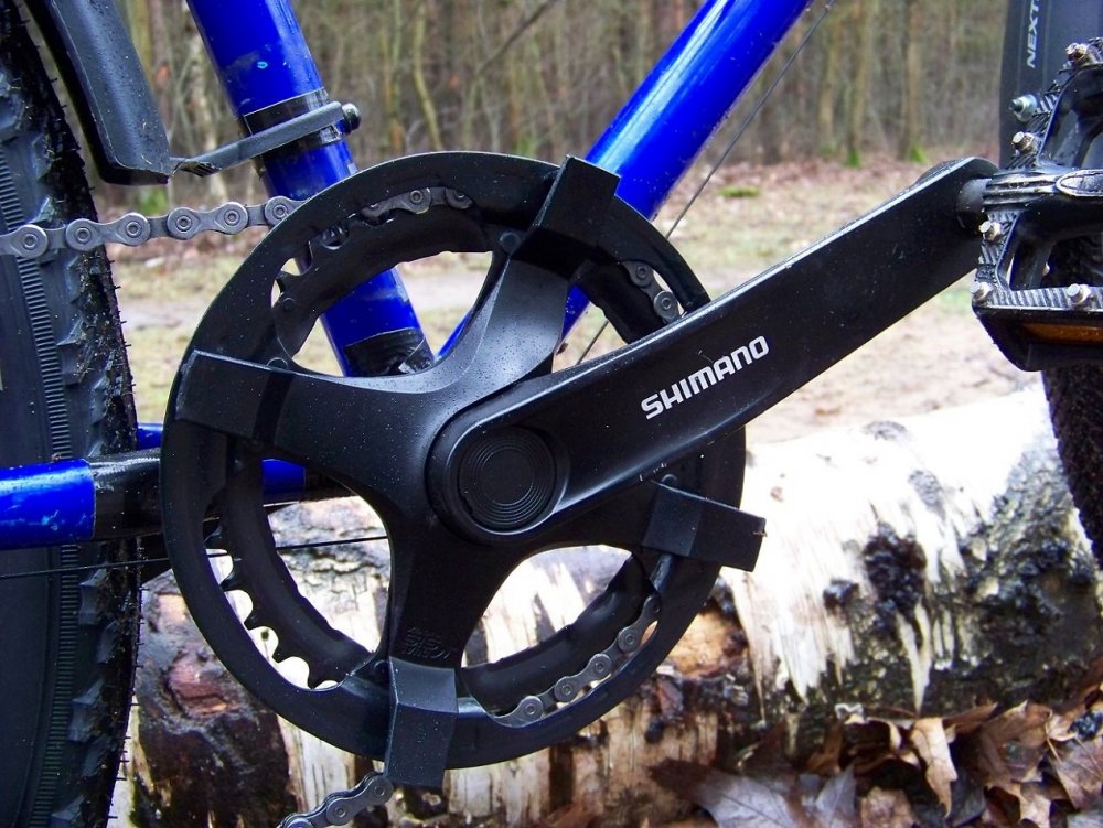

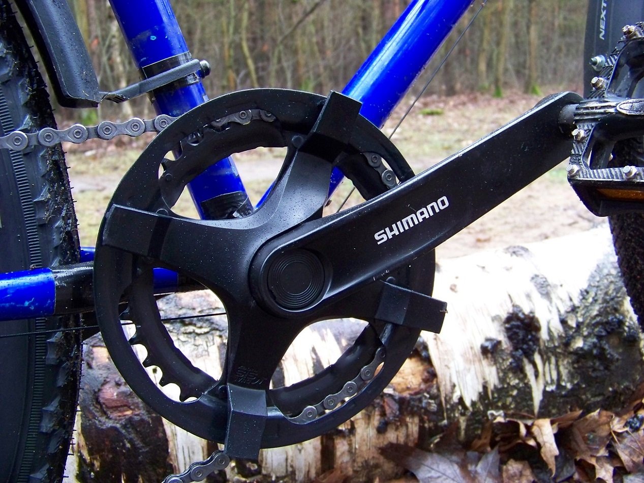

Alsew Napisano 3 Lutego 2020 Napisano 3 Lutego 2020 Patrząc na forum stwierdzam że coraz więcej ludzi montuje w budżetowych rowerach napęd 1x7, 1x8, 1x9 itd. Sporym problemem w takim przypadku stanowi znalezienie pasującej do tego układu budżetowej korby. Stanąłem przed podobnym problemem. W szafce leżał sobie napęd 1x10 ale brakowało mi korby do kompletu. Rama roweru to stal cro-mo więc planowanie mufy suportu pod korbę Hallowtech raczej nie wchodzi w grę, a kupowanie rozkręcanej korby pod kwadrat (obecnie zamontowany) uznałem za bezsens. Założenie było takie że potrzebuję korbę jednorzędową z osłoną łańcucha oraz ilością zębów około 40T(do tego kaseta 11-36). Kupiłem więc korbę Shimano FC-TY301 48x38x28. Na pierwszy ogień poszło odwiercenie nitów trzymających młynek 28T, co trwało 5min. Korba okazała się idealnym wyborem do takiego druciarstwa bo rampy podnoszące łańcuch są w niej zrobione w postaci 'nitów'. Te 'nity' okazały się mega twarde ale udało się je odwiercić dzięki czemu powstał idealnie gładki blat 38T ;-) Następnie w ruch poszła gumówka, szlifierka i tak z blatu 48t powstała osłona łańcucha. Niestety podczas cięcia wytwarzała się wysoka temperatura i w efekcie zeszła oryginalna farba więc konieczne było malowanie osłony. Na końcu z oryginalnej plastikowej osłony łańcucha wyciąłem element ozdobny korby ;-) Ostatnim elementem było dorobienie ze starego mocowania lampki prowadnicy która ma zabezpieczać przed spadaniem łańcucha na ramę. Mufa suportowa została zabezpieczona taśmą na wszelki wypadek, ale po pierwszych leśno-szutrowych testach stwierdzam że łańcuch trzyma się na swoim miejscu, a napęd 1x10 działa idealnie z tą korbą. A tak wyglądają efekty! Miłego druciarstwa! ;-)

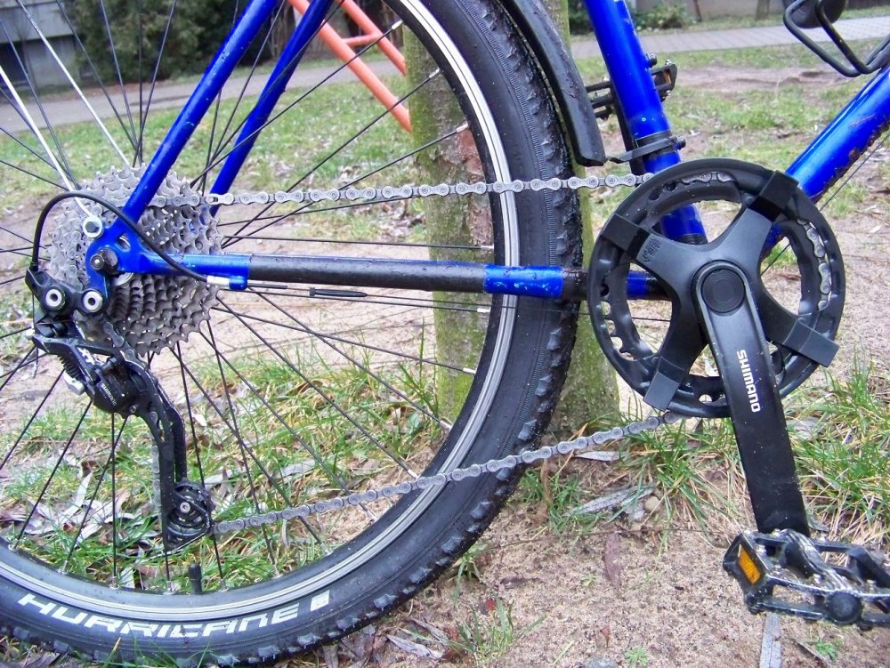

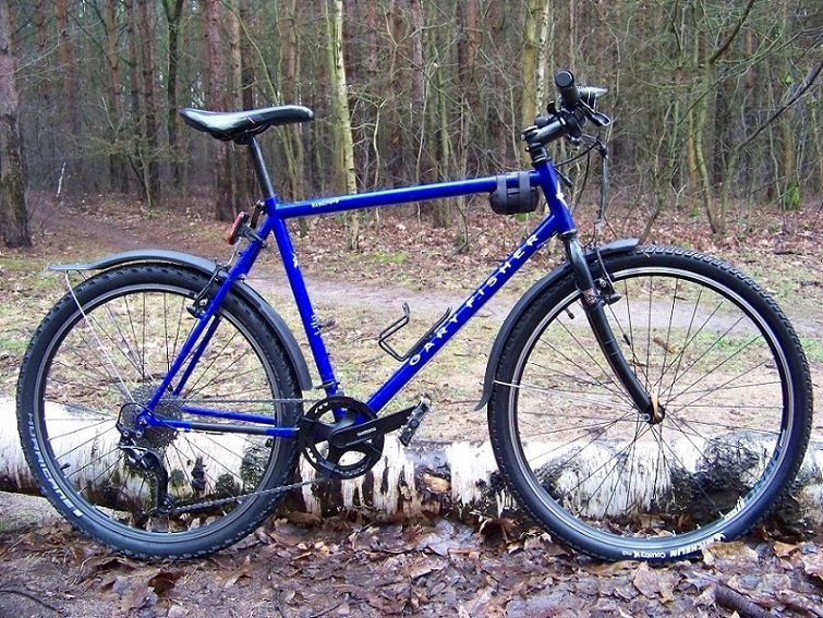

Alsew Napisano 3 Lutego 2020 Autor Napisano 3 Lutego 2020 2 minuty temu, MikeSkywalker napisał: @Alsew coś pięknego Dzięki :-) Uwielbiam druciarstwo rowerowe :-) Ten rower jest jego pełny :-) Nie wiem czy zauważyłeś że tylne koło jest 26 cali , a przód 27,5 cala pod V-ki :-)
MikeSkywalker Napisano 3 Lutego 2020 Napisano 3 Lutego 2020 No widzę i jestem dumny! Aż chyba odkurzę moją zimówkę która ostatnim czasy obrosła kurzem, a też zbierała to co inny wyrzucali na złom
Alsew Napisano 3 Lutego 2020 Autor Napisano 3 Lutego 2020 10 minut temu, MikeSkywalker napisał: Teraz jak ktokolwiek w serwisie będzie wątpił że zębatka 8sp zadziała z kasetą 9sp, a korba 9sp z kasetą 10sp odeślę go do Twojego rozwiązania! W przypadku tej korby można zrobić takie druciarstwo bo rampy do podnoszenia łańcucha nie są w żaden sposób wytloczone, wyfrezowane czy coś tylko są w postaci takich pinów z mega twardego metalu. Więc trzeba trochę cierpliwości żeby je odwiercic ale jak się to zrobi to masz idealnie równy blat. A same zęby są tej samej grubości co w Deore 2x10 - mierzylem suwmiarką - więc musi działać:-)
