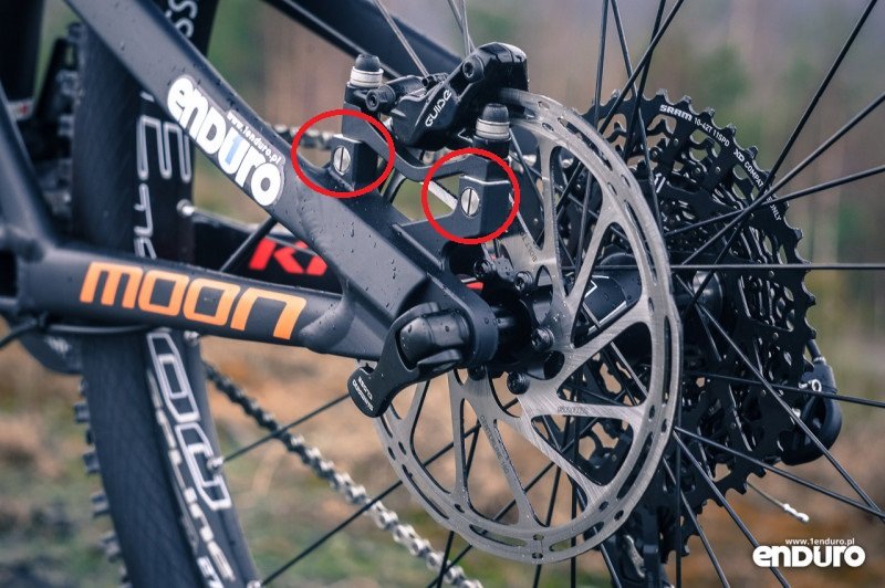

Simplus Napisano 3 Lutego 2020 Napisano 3 Lutego 2020 Słuchajcie mam problem i proszę o pomoc. Pacjent to rama Kross Moon 2.0 i brakuje w niej dwóch tuleji do montażu hamulca tył. Gdzie można coś takiego kupić ?
Davi_Serwis Napisano 3 Lutego 2020 Napisano 3 Lutego 2020 Skontaktuj się z Krossem, może Ci sprzedadzą. Ja u siebie takie części dorabiam na miejscu.
Gość Napisano 3 Lutego 2020 Napisano 3 Lutego 2020 Możesz szukać oryginału, a może spasuje ta meblowa- http://g-s.com.pl/sruba-szwedzka-z-nakretka-waleczkowa.html To też w łóżku znosi cholerne obciążenia, są symetryczne i asymetryczne. Tu masz 10sz. możesz wybierać długość- https://allegro.pl/oferta/nakretka-waleczkowa-m6-x-10-x-20-symet-10-szt-7373828593 Poniżej różności... https://www.google.com/search?q=nakretka+waleczkowa+m6&sxsrf=ACYBGNRx1xH6c3mn1Hc8V3mTztSxmqZjUw:1580743676796&source=lnms&tbm=isch&sa=X&ved=2ahUKEwiilNiK2bXnAhVG3qQKHdn5DH0Q_AUoAXoECAwQAw&biw=1367&bih=638
