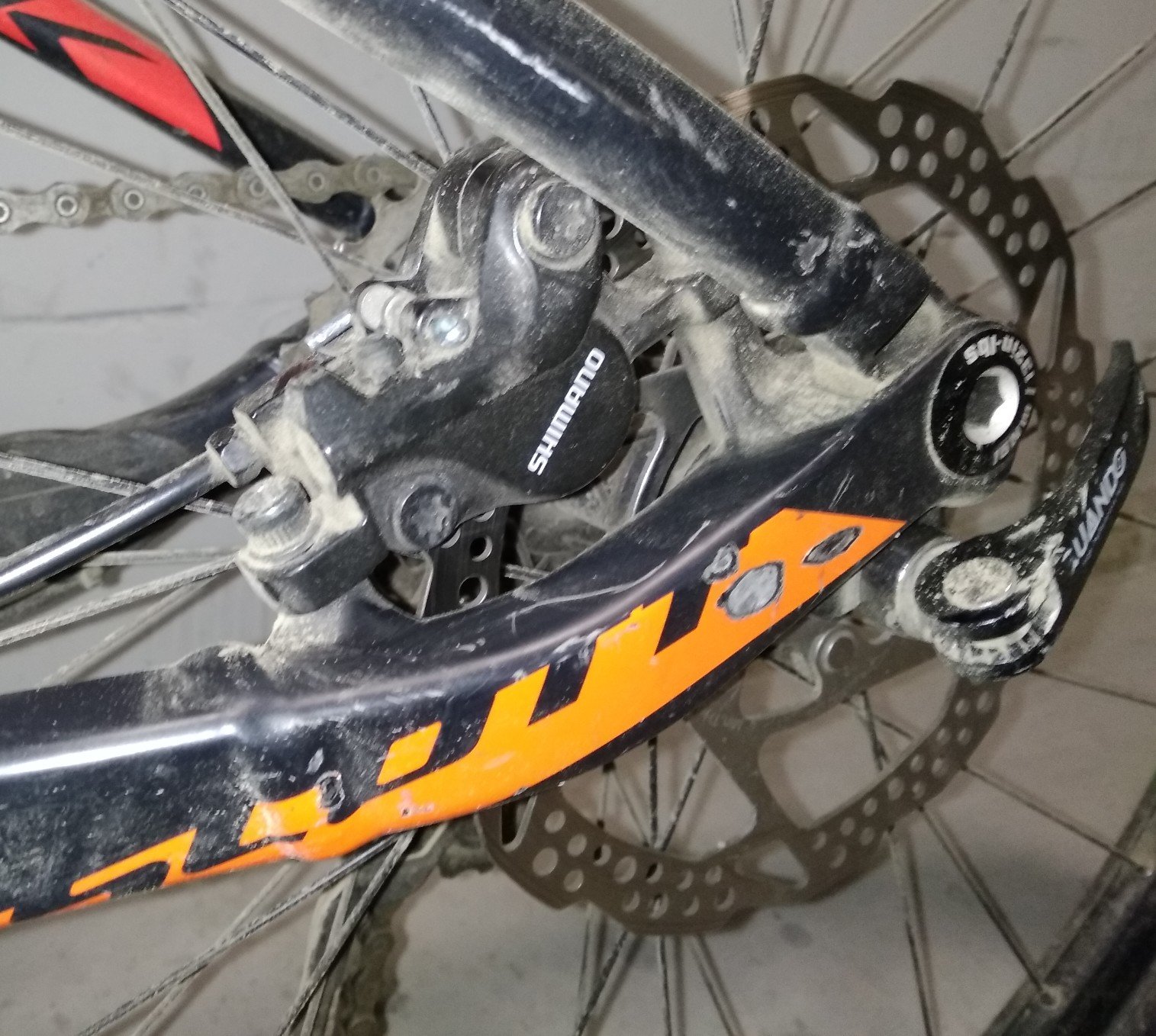

macia22 Napisano 2 Lutego 2020 Napisano 2 Lutego 2020 Witajcie. Dla Was pewnie to pytanie laika, ale proszę o pomoc. Chcę zmienić tarczę z tyłu z 160 na 180. Jaki adapter muszę zastosować? Tarcza to Smart 64 180 na centerlock. Poniżej foto zacisku.
MikeSkywalker Napisano 2 Lutego 2020 Napisano 2 Lutego 2020 Adapter typu PM-PM do tarczy 180mm, coś tego typu https://www.sbike.pl/czesci-mtb-trekkingowe-hamulce-adaptery-adapter-hamulca-shimano-sm-ma-f180-przodtyl-180mm-pmpm-o_l_329_7782.html

macia22 Napisano 2 Lutego 2020 Autor Napisano 2 Lutego 2020 24 minuty temu, Lawstorant napisał: Ile ważysz i jak jeździsz? Bo hamulce z tyły i tak zwykle nic nie dają. Rower to Spark 750, jeżdżę w górach świętokrzyskich. Z przodu mam 180mm i sprawuje się bardzo dobrze. Na razie używam klocków żywicznych, jak się skończą to będę sprawdzał inne modele- półmetaliki? Godzinę temu, MikeSkywalker napisał: Adapter typu PM-PM do tarczy 180mm, coś tego typu https://www.sbike.pl/czesci-mtb-trekkingowe-hamulce-adaptery-adapter-hamulca-shimano-sm-ma-f180-przodtyl-180mm-pmpm-o_l_329_7782.html Dzięki!
