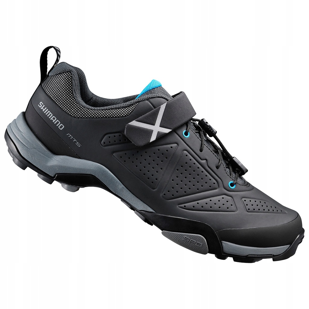

Gość Napisano 31 Stycznia 2020 Napisano 31 Stycznia 2020 Teraz, shotgun napisał: Bo to to samo tylko ramka inna. Pytasz, odpowiadam jak je mam, skąd mam wiedzieć co masz Ty? Ale to nie jest zarzut, tylko moje spostrzeżenie po Twoim opisie że to jest właściwie to samo Najbardziej mnie interesuje sama ramka. Mam takie buty: Zastanawiam się czy bieżnik nie będzie mi gdzieś haczył o platformę.

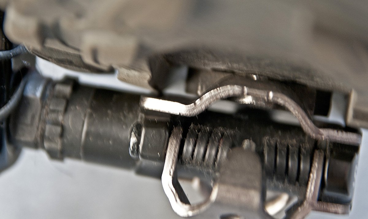

abdesign Napisano 2 Lutego 2020 Napisano 2 Lutego 2020 Masz 8020 na zdjęciach z Twoimi butami i dodatkowo z typowymi "plastikami" o niskim bieżniku.
Gość Napisano 2 Lutego 2020 Napisano 2 Lutego 2020 Hmmm, tak jakby ta klatka jest bez sensu. Natomiast z tego co widzę, to chyba jest znacznie lepsze podparcie po bokach.
