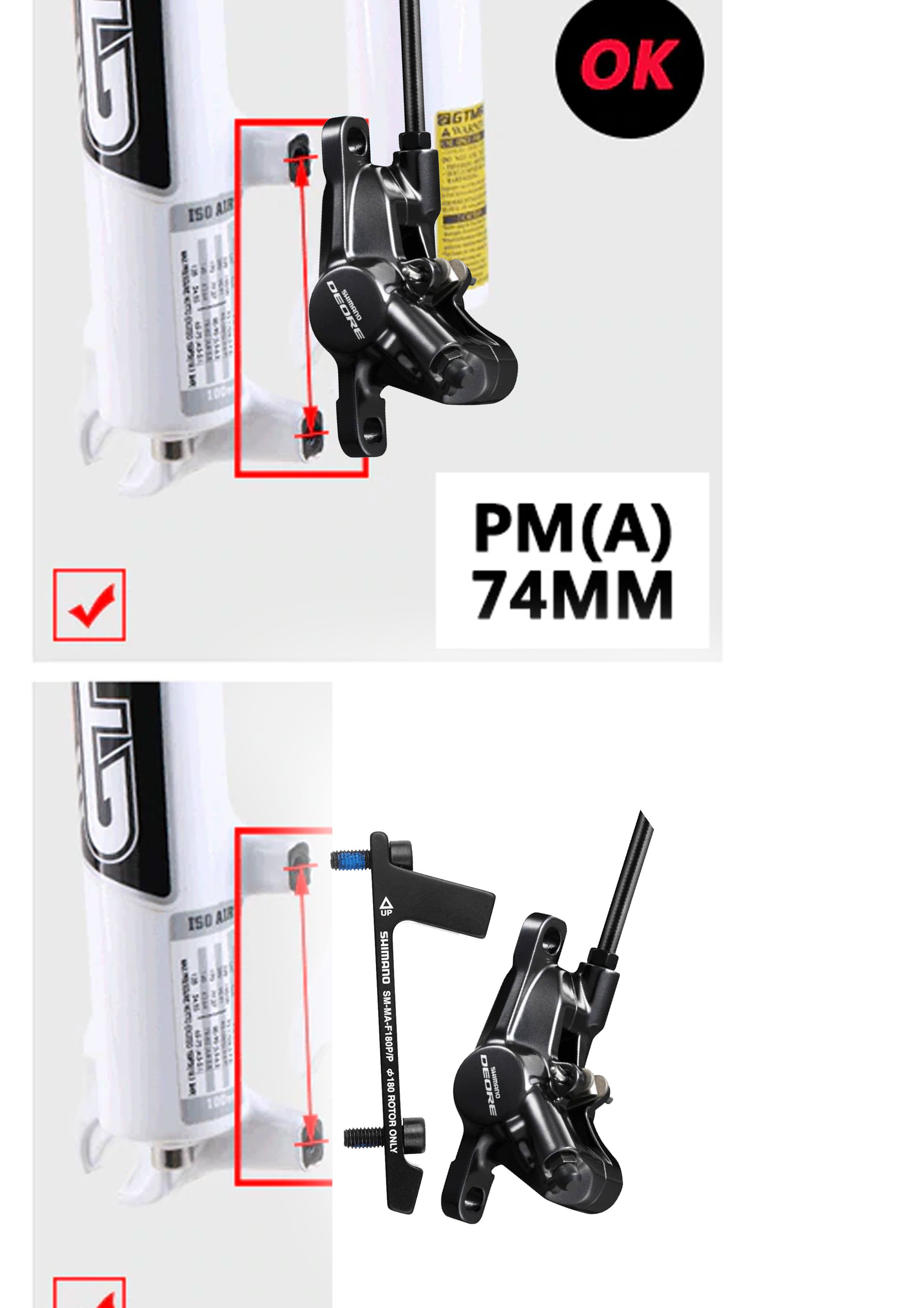

Dokumosa Napisano 31 Stycznia 2020 Napisano 31 Stycznia 2020 Owszem jest tego sporo ale niektóre są tak zrobione, że część zapisków nie będzie pasować. Adapter musi mieć odpowiednie wybranie bliżej krótszego słupka. Na ali widziałem takie pod marką og-evkin.
Janu_sz Napisano 31 Stycznia 2020 Napisano 31 Stycznia 2020 @Dokumosa o te pewnie chodzi: AP001 Tak się kiedyś nad nim zastanawiałem, bo sam uwaliłem gwint w amortyzatorze. Tylko pytanie jak to wpływa na siły przy hamowaniu, bo przecież jest zacisk przesunięty o jakiś 1 cm do góry parząc w osi pionowej.
Dokumosa Napisano 31 Stycznia 2020 Napisano 31 Stycznia 2020 Shimano ma takie rawie identyczne tylko bez wspomnianego wycięcia... https://pl.aliexpress.com/item/4000570272607.html

Janu_sz Napisano 1 Lutego 2020 Napisano 1 Lutego 2020 9 godzin temu, Dokumosa napisał: Shimano ma takie rawie identyczne tylko bez wspomnianego wycięcia... https://pl.aliexpress.com/item/4000570272607.html No ok, ale który będzie do przedniego widelca na tarczę 180mm ? Niby jest napisane, że tak. Ale ja czegoś nie mogę pojąć, bo przecież przesuwa się wtedy zacisk jak jest montowany przez adapter nieprzelotowy. Tak jak tu nakreśliłem, jest wyżej wtedy o tą różnicę otworów ( no chyba, że kąt adaptera ustawi mimo tego przesunięcia zacisk prawidłowo - dobrze rozumiem ? ):

Dokumosa Napisano 1 Lutego 2020 Napisano 1 Lutego 2020 Ponieważ tarcza jest okrągła to kąt zacisku względem widelca nie ma znaczenia. No i być musi że względu na przesunięcie liniowe adaptera.
