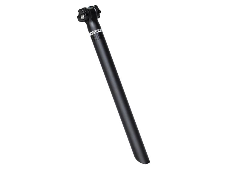

Gość Napisano 28 Stycznia 2020 Napisano 28 Stycznia 2020 Hej, Pytanie jest bardzo proste, ale nie umiem sam tego zdefiniować więc potrzebuję kogoś kto rzuci na to okiem. Ogólnie czym się różni sztyca z offsetem i bez wiem, kilka sztuk miałem też w rękach. Pytanie jest następujące. Czy sztyca w rowerze poniżej masz offset czy nie? Specyfikacja milczy na ten temat, więc można podejrzewać że nie. Z drugiej strony, jak na nią patrzę to odnoszę wrażenie że jednak jakiś tam offset jest. https://www.kross.pl/pl/2019/trail/dust-1-0-2019 Większe zdjęcie po wejściu w link i kliknięciu na rower. Chcę zmienić sztycę i nie wiem jaką wybrać, aby była zgodna z aktualną. Bez offsetu czy z -20 mm. Dla sprecyzowania, zainteresowany jestem sztycą PRO Koryak. Bez offsetu: Z offsetem:
Mod Team KrissDeValnor Napisano 28 Stycznia 2020 Mod Team Napisano 28 Stycznia 2020 Na moje niedowidzące oko, ma Według mnie, bierz z offsetem.
Gość Napisano 28 Stycznia 2020 Napisano 28 Stycznia 2020 No właśnie na moje też. Szukałem wybitnych oznaczeń na sztycy, ale nic nie znalazłem.
Mod Team safian Napisano 28 Stycznia 2020 Mod Team Napisano 28 Stycznia 2020 Są też sztyce z mniejszym offsetem, ta z fotki wygląda na jakieś 10mm. Weź taką jaka pasuje Ci do ustawienia siodła, jeżeli nie robi Ci różnicy to bez offsetu powinna być minimalnie lżejsza
TheJW Napisano 28 Stycznia 2020 Napisano 28 Stycznia 2020 Ma, na moje oko 10mm. edit: Aleśmy się zgrali, @safian
Mod Team KrissDeValnor Napisano 28 Stycznia 2020 Mod Team Napisano 28 Stycznia 2020 A tu np. jest z myk mykiem, ale bez offsetu https://www.kross.pl/en/2020/trail/dust-1-0-1 PS Nie lepiej było brać od razu w takiej konfiguracji ?
Gość Napisano 28 Stycznia 2020 Napisano 28 Stycznia 2020 Akurat mam ją zdjętą z roweru, więc spróbowałem zmierzyć. Od środka sztycy do środka "dołeczka" w jarzmie ( nie tym ruchomym elemencie) wychodzi +/- 15 mm. W takim wypadku chyba wezmę z offsetem. @KrissDeValnor tak, widziałem i właśnie to mi trochę dało do myślenia. Niby w specyfikacji 2019 nic o offsecie nie ma, ale porównując obydwie, widać że ta 2020 ma jarzmo w linii prostej z osią sztycy. @safian waga już dla mnie nie ma znaczenia, także biorę to co bardziej mi pasuje. Dobrze uwolnić się od tego natręctwa @safian jeszcze jedna rzecz. To jest nowy rower, jeszcze nim nie jeździłem a sztycę wymienić właściwie muszę. Także chce celować w fabryczne ustawienia.

Sabarolus Napisano 28 Stycznia 2020 Napisano 28 Stycznia 2020 Albo rura podsiodlowa jest krótka. ;-) Ta sztyca to na moje oko standardowa dla Kross z offsetem 8mm.
Gość Napisano 28 Stycznia 2020 Napisano 28 Stycznia 2020 Raczej więcej. Zobacz że średnica sztycy to 30.9, co daje 15 mm promienia. Jak się przypatrzyć na dużym zdjęciu, to krawędź sztycy wypada gdzieś właśnie na "dołku" jarzma. Niech to nie zabrzmi tak że założyłem temat, a teraz się wymądrzam ile offsetu ma sztyca. Dopiero po założeniu uświadomiłem sobie, że da się to dość prosto zmierzyć. Teraz, Sabarolus napisał: Albo rura podsiodlowa jest krótka. ;-) Jest dość krótka.
