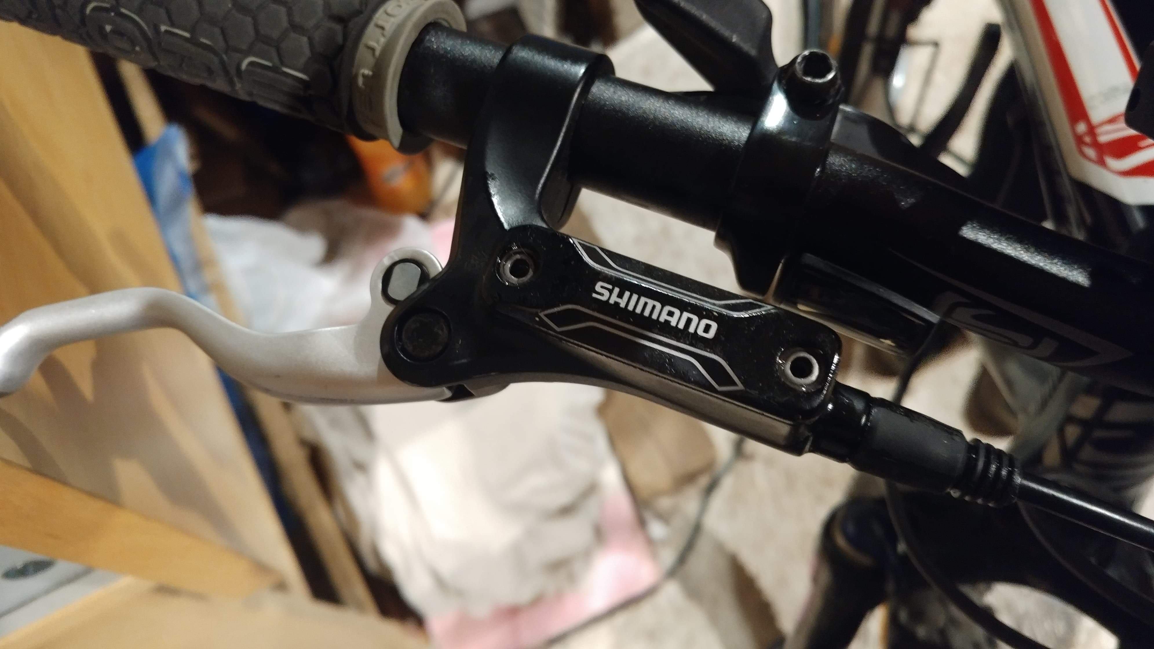

ZX_agent Napisano 28 Stycznia 2020 Napisano 28 Stycznia 2020 (edytowane) Witam! Podczas odpowietrzania hamulca Shimano MT200 napotkałem na problem. Mianowicie nie mogę przepchać oleju przez układ. Problem leży w klamce, olej nie chce przejść do zbiorniczka wyrównawczego. Jakby ten otwór w zbiorniczku był zablokowany, próbowałem też dolać do zbiorniczka olej i klamką wstrzyknąć go do układu i nic. Obstawiam że muszę rozebrać klamkę. Powiedzcie mi proszę czy da się to naprawić, czy muszę wymieniać klamkę? Pozdrawiam! Edytowane 28 Stycznia 2020 przez ZX_agent Cytuj

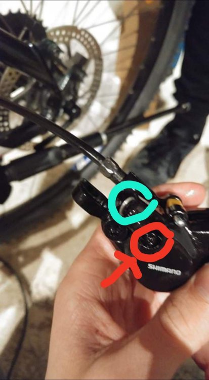

ZX_agent Napisano 28 Stycznia 2020 Autor Napisano 28 Stycznia 2020 W klamce nie ma żadnej sruby do odpowietrzania. Wiem że należy to robić z odkreconą pokrywą zbiorniczka. Czerowny - wciskam wężyk Niebieski - odkrecam o połowe obrotu Cytuj

ZX_agent Napisano 28 Stycznia 2020 Autor Napisano 28 Stycznia 2020 Odkrecaliśmy prawie na maksa i nic. Odkreciliśmy też przewód ok klamki i przepływał więc to na 100% klamka Cytuj
