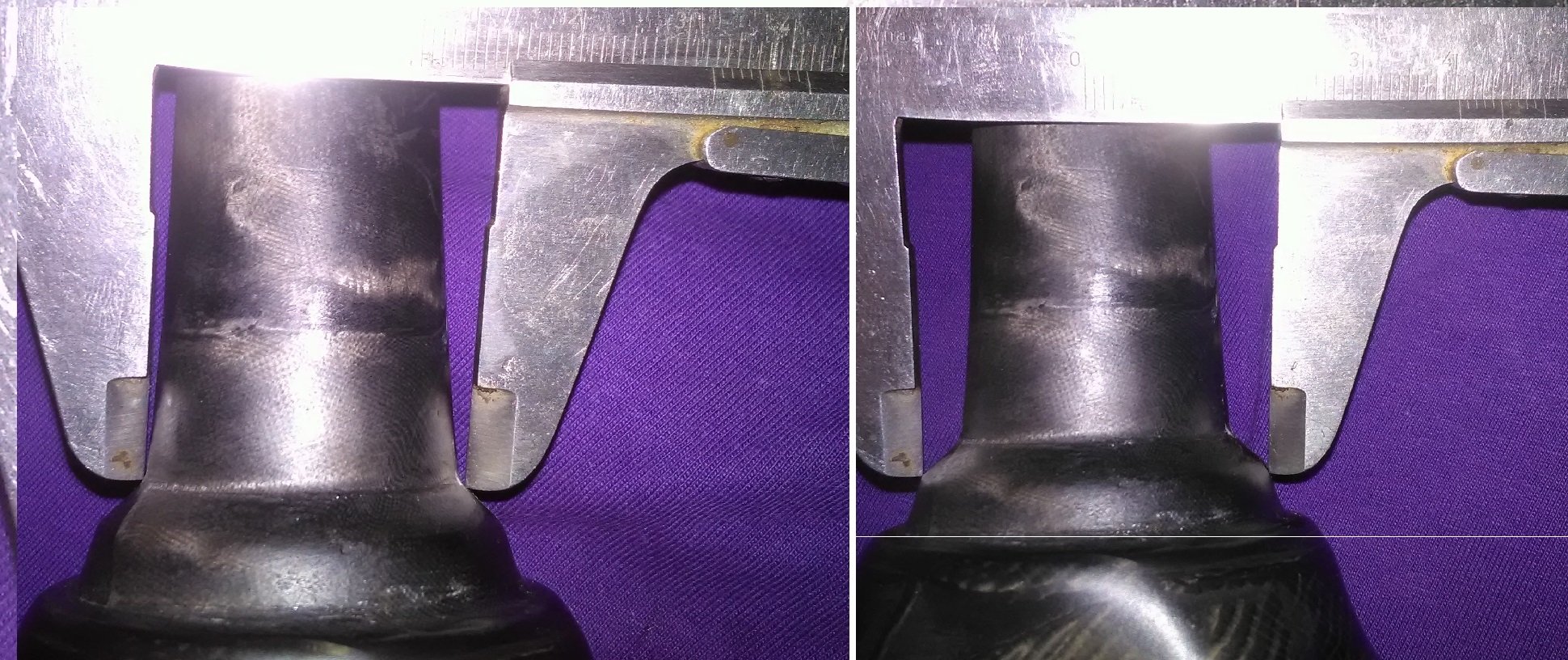

Witam, poszukuję dolnych sterów wraz z bieżnią do karbonowego widelca z roweru specialized diverge expert carbon 2015. W specyfikacji roweru pisze że są to stery 1 1/8 - 1 3/8. Mierzyłem i wychodzi że powinny być to stery IS47, średnica wewnętrzna główki ramy pod łożysko ma 47mm. Chodzi o samą bieżnię, widelec w tym miejscu jest delikatnie stożkowy od góry ok 30mm na dole ok 32,6mm a u podstawy ok 40,3mm. Trzeba tu jakieś specjalną bieżnię? W zał. fotka z widelcem.
