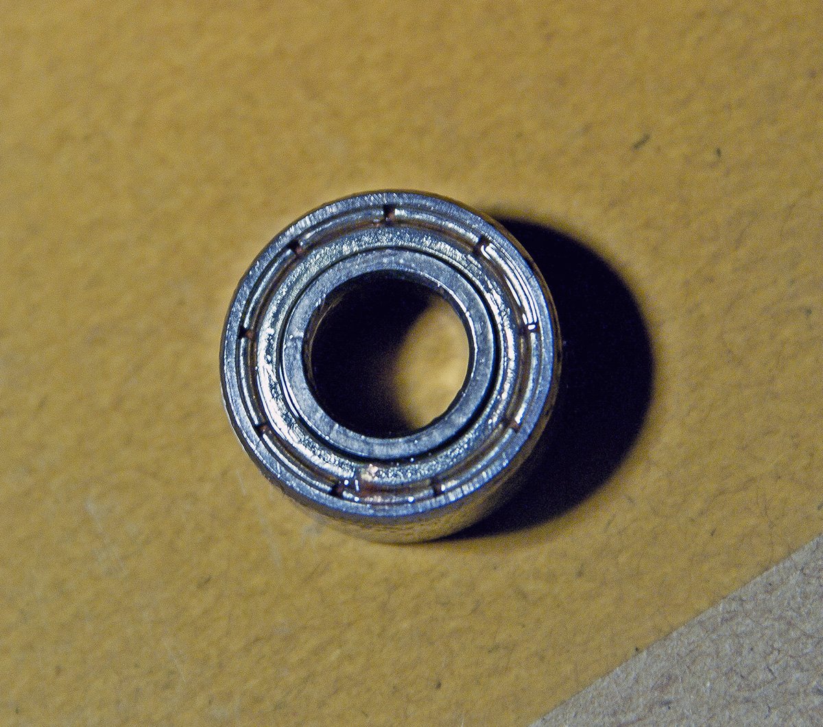

Quell Napisano 26 Stycznia 2020 Napisano 26 Stycznia 2020 Może ma ktoś jakiś pomysł,na przesmarowanie miniaturowych łożysk w pedałach (stream pro). Wreszcie trzeba je porządnie przesmarować,tyle tylko,że to maleństwa 15mm,nie ma szans dostać się do uszczelnień,bez rozwalenia ich. Z smarem stałym raczej nierealne,może zanurzyć i zostawić w jakiejś oliwce ? Bawił się ktoś w coś podobnego ?
TheJW Napisano 26 Stycznia 2020 Napisano 26 Stycznia 2020 Odtłuszczacz pod ciśnieniem w każdy możliwy otwór, powtórzyć kilka razy, aż syf przestanie wypływać, potem wypłukać w czystej wodzie, wydmuchać kompresorem, wpuścić do wnętrza igłą dobrą, gęstą oliwkę. Z tym, że czynność trzeba będzie powtarzać dość często, bo oliwka nie wytrzyma tyle, co smar stały.
kamfan Napisano 26 Stycznia 2020 Napisano 26 Stycznia 2020 Zakładasz łożyska do pedałów posmarowane na zewnątrz dobrym, wodoodpornym smarem, a jak zaczynają ciężej chodzić to po prostu wymień na nowe. Koszt wymiany i żywtoność tych łożysk jest tańszy niż zabawa w wewnętrzne smarowanie. BTW następnych razem kup łożyska 2RS a nie ZZ.
Quell Napisano 26 Stycznia 2020 Autor Napisano 26 Stycznia 2020 Teraz, kamfan napisał: BTW następnych razem kup łożyska 2RS a nie ZZ To są fabryczne,więc wyboru,ani wiedzy co tam siedzi nie było Właśnie szukam odpowiedników 2rs,bo chyba z smarowaniem z zewnątrz szkoda roboty.
