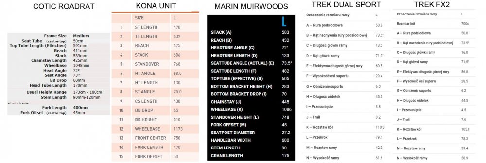

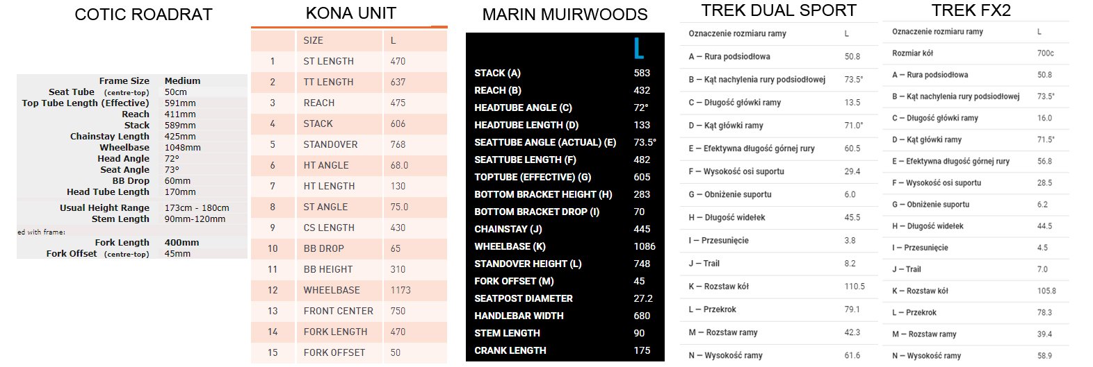

MikeSkywalker Napisano 20 Stycznia 2020 Napisano 20 Stycznia 2020 Muirwoods przewija się w wielu tematach. Sam go wielu osobom polecałem - bo to bardzo wdzięczny sprzęt do miejskiego taranowania, i generalnie mało jest podobnych rowerów na naszym rynku. Jako że szykuje mi się przeprowadzka, i to taranowanie będzie miało większe znaczenie niż dojazd szosą i cóż, z racji stali sam powoli myślę żeby jakiś rower na niego wymienić Odnoszę go do 4 rowerów: Cotic Roadrat, Kona Unit, Trek Dual Sport oraz retro MTB. Trochę może do Treka FX bo już miałem go kupować. Pytanie do któremu mu najbliżej. Niestety nie jestem ekspertem od tabelek - wolę daną ramę sprawdzić przez jeden sezon albo na jazdach testowych. Ale chciałbym mieć jakiś punkt zaczepienia zanim zacznę dzwonić po salonach i pytać o taką opcję. Szybkie wnioski: Roadrat jest długi, mocno mnie rozciąga. Wymusza też pozycję raczej pochyloną. Unit również jest długi ale tu jakoś mniej mi to przeszkadza (w obu mostków/kierownic przerobiłem kilka). ual Sport jest wręcz idealny. Niby taki fitness, ale ma w sobie coś z górala. I stąd właśnie mocno myślę nad Marinem. Pierwszą myślą było "skopiować Dual Sporta w stali, dorzucić widelec CrMo i nieco miejsca na oponę". Ale to ma być jak najtańsza opcja do codziennego tłuczenia, spawanie na zamówienie jest nieco bez sensu. Brałem też pod uwagę FX-a ale on z kolei jest chyba bliżej do "rekreacyjnych" crossów. Co do retro MTB - nie mierzyłem go w celu poznania geometrii, ale pozycję na nim dobrałem tak - i też bardzo mi odpowiada. Jest szansa że polubimy się z Marinem? Czy nie jest tym czego szukam?
m0d Napisano 20 Stycznia 2020 Napisano 20 Stycznia 2020 Czuję się nieco wywołany do tablicy, bo w innym temacie miałem Ci coś niecoś naskrobać o Marinie, ale jakoś nie pykło z czasem Szczerze - na podstawie tych tabelek to nie wiem co mam myśleć, tak te wszystkie sprzęty wydają się od sasa do lasa... Muirwoods ma dość krótką główkę, więc można się ustawić dość nisko jak ktoś lubi, albo wykorzystać spory zapas rury sterowej i mostek na plus żeby mieć bardziej wyprostowaną pozycję. Jakbyś potrzebował żeby coś zmierzyć, to pytaj - L-kę mam pod ręką
MikeSkywalker Napisano 20 Stycznia 2020 Autor Napisano 20 Stycznia 2020 Teraz, m0d napisał: albo wykorzystać spory zapas rury sterowej i mostek na plus żeby mieć bardziej wyprostowaną pozycję No właśnie, może to w tym jest problem z moim Roadratem, kupiłem używany, z mocno krótką rurą więc nawet mostkami niewiele ugrałem. Tzn. to jest w ogóle ciekawe - bo tak jak stoi teraz - prosta, wąska kierownica, mostek nisko - jeździ się wygodnie, nic nie drętwieje - ale to pozycja która mi nie leży W innych ustawieniach "coś nie grało", tak jakby nie pasowały do ramy. Tak czy inaczej rama jest spalona, bo nie zmieści 29x2.0. Pamiętasz ile zapasu na rurze sterowej jest/było w L-ce?

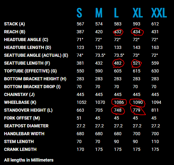

m0d Napisano 21 Stycznia 2020 Napisano 21 Stycznia 2020 Przed zakupem przymierzałem zarówno L jak i XL. Przy wzroście 180cm to był dla mnie niemal jeden pies. XL-ka jest dłuższa o jakieś pojedyncze milimetry, oczywiście ma dłuższą podsiodłówkę więc i górna rura jest wyżej przez co rama wydaje się wysoka i "kwadratowa", coś jak dawne klasyczne szosy. Ostatecznie kupiłem L, bo jednak po dłuższej przejażdżce na obu rozmiar wyżej uznałem za przesadę.
m0d Napisano 21 Stycznia 2020 Napisano 21 Stycznia 2020 11 godzin temu, Simple napisał: Nie przeszkadzało mi to, żeby zrobić nim prawie 650km w 5 dni, bez dyskomfortu Co prawda nie mogę się pochwalić takim wynikiem, ale po stówie dziennie Marinem było grane bez problemu i bez dyskomfortu. Choć oczywiście "tryb wycieczkowy" a nie cały dystans na raz.
Simple Napisano 21 Stycznia 2020 Napisano 21 Stycznia 2020 Widzę, że podobna trasa. No 5 dni jazdy miałem, łącznie wycieczka 8 dni. Też z załadunkiem
MikeSkywalker Napisano 21 Stycznia 2020 Autor Napisano 21 Stycznia 2020 No z tym rozmiarem to mam mętlik w głowie. Też usłyszałem właśnie od jednego ze sprzedawców że celowałby w XL-kę ale ja się jednak trochę waham. Chyba z racji tego że miałem sporo za dużych rowerów. Z drugiej strony mam przykład Stelvio - zbliżonej do klasycznej szosy na której jeździ mi się świetnie. Przy czym kupiłem rozmiar mniejszy niż zazwyczaj. No i jest retro MTB o rozmiar czy lepiej za duże - z którym bardzo się polubiłem. Nie pozostaje chyba nic innego jak szukać miejsca/miejsc żeby na spokojnie na tych dwóch rozmiarach się przejechać, choć najlepsze jest jednak porównanie 1:1.

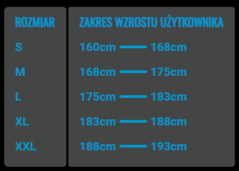

m0d Napisano 21 Stycznia 2020 Napisano 21 Stycznia 2020 Też miałem zgryz, ale mogłem się do obu przymierzyć ;) Zwróć uwagę na to co zaznaczyłem: To się ładnie pokrywało z tym co widziałem w rzeczywistości - XL to praktycznie "rozciągnięta w górę" L-ka. Jak masz długie nogi i/lub potrzebujesz więcej miejsca w ramie na jakieś pakunki to można zaryzykować. IMHO marinowa tabelka z rozmiarami jest raczej wiarygodna:
MikeSkywalker Napisano 21 Stycznia 2020 Autor Napisano 21 Stycznia 2020 No właśnie teraz przejrzałem sobie tabelkę i jest dokładnie tak jak mówisz - czyli nie jest to proporcjonalnie większy rozmiar ale zmienia mu się geometria. Czy mam długie nogi - nie wiem. 88cm przekroku przy 180 wzrostu. Boję się bardziej że XL-ka mnie jeszcze bardziej pochyli a tego najbardziej chcę uniknąć.
