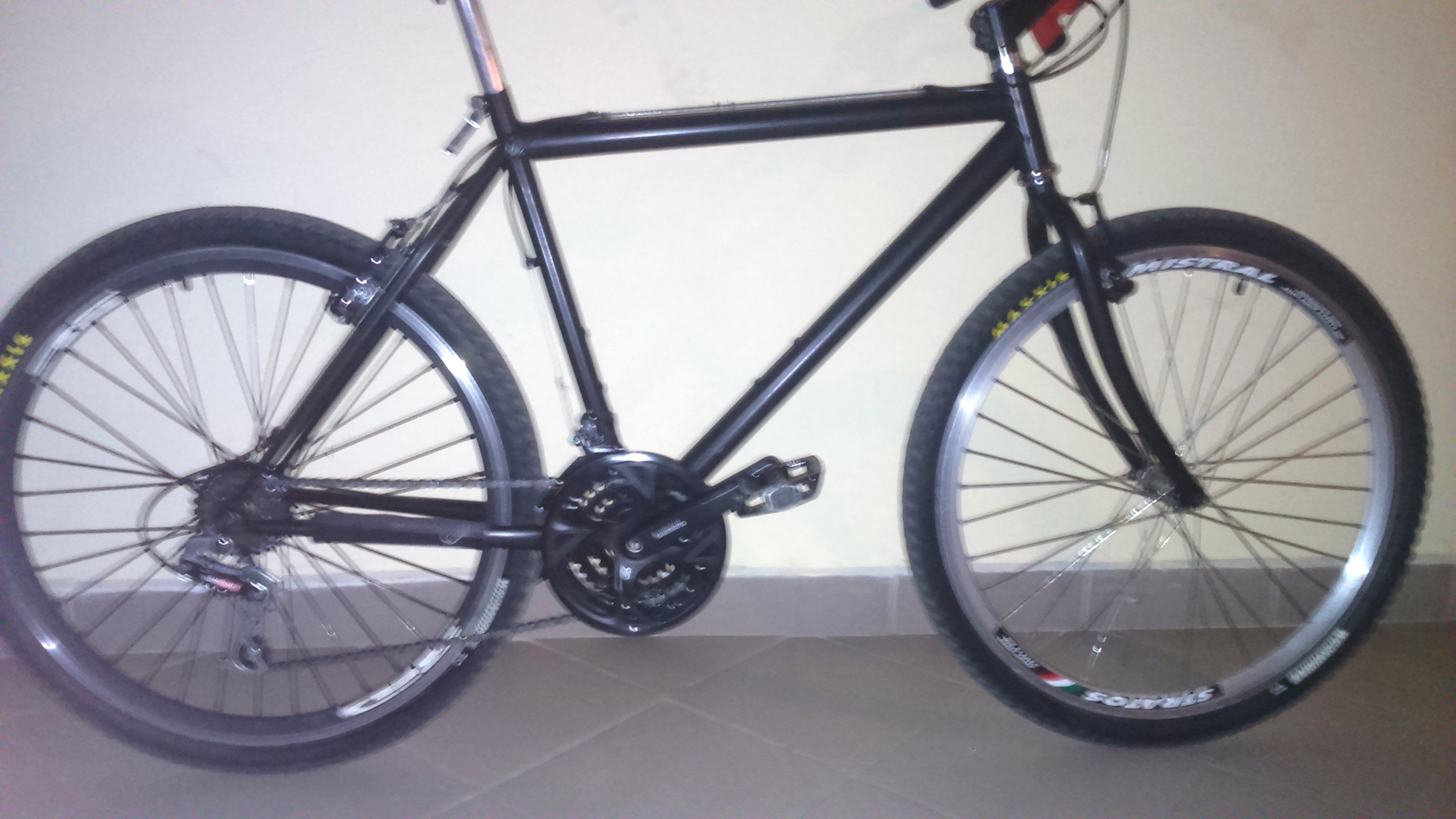

boniek11 Napisano 20 Stycznia 2020 Autor Napisano 20 Stycznia 2020 W zeszłym roku kupiłem wypiaskowaną i pomalowaną proszkowo ramę ze sztywnym widelcem pewnie od jakiegoś starego "górala". Żeby nie rysować hybrydy i nie bać się zostawić pod sklepem złożyłem sobie na niej commutera. Jako że wykluwa się pomysł do złożenia a la gravela sprawdziłem że koło 700c z oponą 38 mm wchodzi z zapasem na wys, ok 2-3mm więc.....

boniek11 Napisano 20 Stycznia 2020 Autor Napisano 20 Stycznia 2020 Rama jest z hamulcami na piwoty a dawcą kół było coś takiego https://archiwum.allegro.pl/oferta/rower-gtx-xplosive-26-i8117064099.html

boniek11 Napisano 20 Stycznia 2020 Autor Napisano 20 Stycznia 2020 Mam starą ramę od tego gtix explosiwe, przy tylnym trójkącie jest mocowanie do hamulca tarczowego pomyślałem ż eby je odciąć i przyspawać do nowej ramy a przedni widelec wymienić na taki z mocowaniem już pod tarcze. Tym sposobem zyskał bym hamulce tarczowe i koła 27,5 ".
