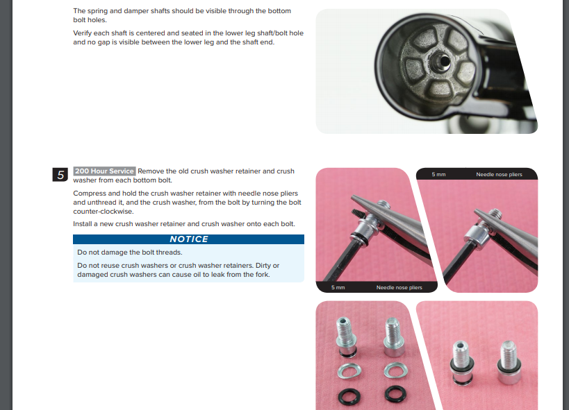

Gość Napisano 16 Stycznia 2020 Udostępnij Napisano 16 Stycznia 2020 Zapomniałem jeszcze o jednej rzeczy. Ktoś z Was kojarzy jaki rozmiar gwintu mają śruby łączące dolne z górnymi lagami? Przy demontażu żeby nie uderzać przez klucz w fabryczne śruby, kupię odpowiednio długie śruby i użyję jako wybijaków. Natomiast nie pamiętam jaki był ich rozmiar. M6 czy M8? Cytuj Odnośnik do komentarza Udostępnij na innych stronach More sharing options...

seawolf688 Napisano 16 Stycznia 2020 Udostępnij Napisano 16 Stycznia 2020 https://www.servicearchive.sram.com/sites/default/files/techdocs/gen.0000000005918_service_manual_2018-2020_judy_30_recon_english_rev_a_0.pdf tu masz wszystkie niezbędne informacje, w tym ile mm ma mieć dany imbus (5 mm) - strona 22 Cytuj Odnośnik do komentarza Udostępnij na innych stronach More sharing options...
Gość Napisano 16 Stycznia 2020 Udostępnij Napisano 16 Stycznia 2020 Znalazłem ten dokument już dawno. Nie pytam o gniazdo, tylko o średnicę gwintu. Dobrze rozumiem, że te podkładki powinno się wymienić dopiero przy serwisie po 200h? Czy trzeba za każdym razem? @Fonika @Punkxtr dorzucicie swoje kilka groszy? Cytuj Odnośnik do komentarza Udostępnij na innych stronach More sharing options...
Punkxtr Napisano 16 Stycznia 2020 Udostępnij Napisano 16 Stycznia 2020 Ja wymieniam te podkładki przy każdym serwisie niejako z automatu ale to dlatego, że mam ich pod dostatkiem. Jeśli nie są zniszczone (spłaszczone, rozcięte, rozwarstwione, zniekształcone), możesz użyć ich śmiało ponownie i nic się nie stanie. Cytuj Odnośnik do komentarza Udostępnij na innych stronach More sharing options...
Gość Napisano 16 Stycznia 2020 Udostępnij Napisano 16 Stycznia 2020 (edytowane) @Punkxtr rozumiem że piszesz o tych plastikowych elementach? Czy są tylko w jednym rozmiarze ( 8mm)? Są dostępne za grosze w sklepie w którym będę składał zamówienie, więc chyba je dorzucę na wszelki wypadek. https://rowerowy.com/sklep/narzedzia-serwis/serwis-amortyzatorow/inne/prod/rs-crush-washer-8 To jest oryginalny produkt RS? Edytowane 16 Stycznia 2020 przez skom25 Cytuj Odnośnik do komentarza Udostępnij na innych stronach More sharing options...
Punkxtr Napisano 16 Stycznia 2020 Udostępnij Napisano 16 Stycznia 2020 Tak, mówię o tych plastikach. Są także większe, ale do Twojego widelca będą pasowały te z linku. Zgodnie z opisem to produkt RS. Cytuj Odnośnik do komentarza Udostępnij na innych stronach More sharing options...
Gość Napisano 16 Stycznia 2020 Udostępnij Napisano 16 Stycznia 2020 Dzięki W międzyczasie pogrzebałem i sam sobie odpowiedziałem na pytanie Znalazłem jeszcze te metalowe podkładki, także w cenie kilkadziesiąt groszy za sztukę. Cytuj Odnośnik do komentarza Udostępnij na innych stronach More sharing options...
