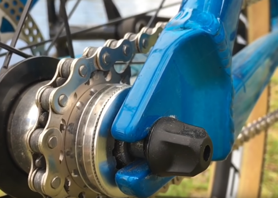

Czy to jest dopuszczalne w dircie? Chodzi mi o oś qr9 na szybko zamykacz. Czy będą konsekwencje stosowania tego?

QR słabo trzyma koło w hakach. Może się przesuwać, co zresztą chyba widać po śladach na ramie.
Zwyczajnie nie przyłożysz takiej siły 5-6cm dźwigienką co 30cm (i więcej) kluczem. Jak ci się koło w hakach przesunie po lądowaniu hopki to nie będzie kolorowo ;P
Oś 9mm będzie się trzymać tylko przejdź na oś bolt-on czyli taką z zwojem na nakrętki. Przydałby się też taki napinacz co by ci koło się do przodu nie cofało:

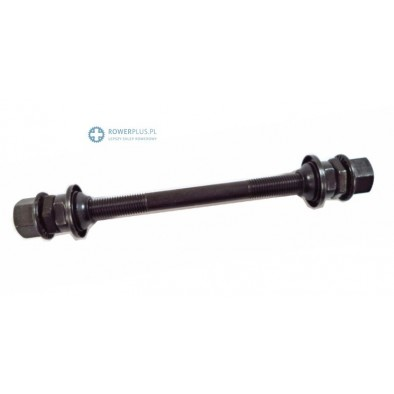

Witam! Aktualnie mam ten sam problem. Czy da się wymienić oś szybko zamykacza na taką "bolt on" w piaście z kasetą? Oraz gdzie takową mogę kupic? Bardzo prosze o odpowiedź ❤️
