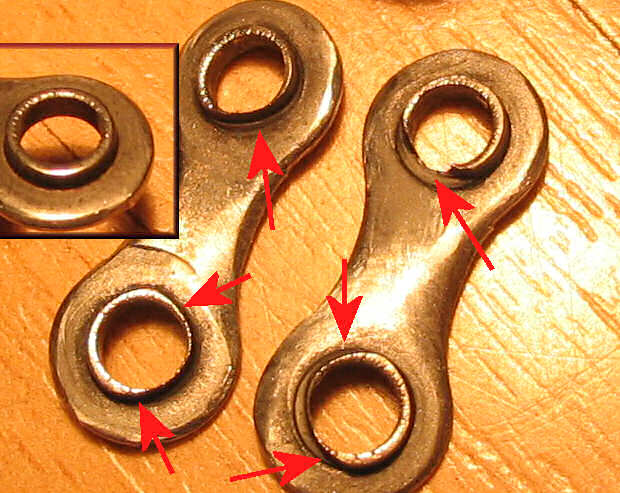

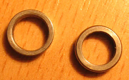

cervandes Napisano 15 Stycznia 2020 Udostępnij Napisano 15 Stycznia 2020 @kamfan - jeszcze trzy lata temu byłem dokładnie tego samego zdania, walczyłem z @Arni220 na argumenty i w końcu do mnie dotarło jak bardzo się myliłem. Co jest istotne w pracy zespołu łańcuch - zębatka? Podziałka. Kiedy podziałka się zmienia? Gdy ogniwa się od siebie oddalają. Kiedy się oddalają? Kiedy pin i gniazdo się wyrabia. Czy zużycie rolki lub jej całkowity brak wpływa na wydłużenie łańcucha? NIE! Rolki możesz zdemontować a łańcuch będzie miał taką samą długość i podziałkę, bo rolka tylko wspomaga pracę łańcucha, ogranicza dostawanie się brudu, zmniejsza opory itp. Ale dla podziałki łańcucha to czy rolka istnieje czy jej nawet nie ma - nie ma żadnego znaczenia. Dlatego też w miarę zużywania się rolek jeśli zaczniesz mierzyć odległości miedzy nimi i będziesz to robił jak 99% przymiarów dostępnych na rynku - to będziesz rolki rozpychał w przeciwnych kierunkach i przymiar się zmieści. Ale jeśli zmierzysz odległość miedzy rolkami po tej samej ich stronie, czyli dokładnie tej na której opierają się na zębach kasety - luz obu rolek się zniweluje, bo każda rolka w łańcuchu będzie miała takie same zużycie i pomiar pokaże o wiele mniejsze zużycie łańcucha niż przy badziewnych blaszkach. Niestety, to jak z jazdą na rowerze czy innym pływaniem. Dopóki tego nie załapiesz i nie zrozumiesz to będziesz brnął jak ja w tłumaczenie, że zużycie rolki wpływa zmianę podziałki czyli zużywanie się łańcucha. A w pewnym momencie zaskoczysz i zrozumiesz w jakim błędzie byłeś i próbowałeś przekonać innych. Mnie przekonywał długo właśnie Arni, ale teraz mojej z nim wojenki znaleźć nie mogę. Ciekawym tematem jest ten, w którym @GTZaskar1991 opowiada głupoty o tym jak rolki wpływają na wydłużenie łańcucha i wymyśla teorie o rolkach opierających się na pinach. Wtedy taki kit przeszedł, bo niewielu na 1x11 i 1x12 jeździło i widziało takie łańcuchy. Co ten temat wykazuje to to, że zużycie rolek nie ma żadnego wpływu na zmianę podziałki łańcucha a można nawet całkiem z rolek zrezygnować - łańcuch kulturalny i trwały nie będzie, ale do zębów będzie pasował i bez problemu można jeździć na łańcuchu bez rolek! Dobry przymiar, o ile takie istnieją MUSI opierać się na rolkach nie rozpychając ich a po jednej i tej samej stronie. Tak jak zęby opierają się na nich w trakcie pracy. Tu masz to wytłumaczone elegancko: http://pardo.net/bike/pic/fail-004/000.html "The usual approach is to spread several links of chain by pushing the rollers apart. However, roller wear is added to the measurement, even though it does not affect proper chain operation." EDIT: Zajrzałem jeszcze w link od @Punkxtr z tym Parktoolem CC-4. TO JEST TO! To jest właśnie przymiar, który ma prawo działać, bo jedna ręką trzymasz ogniwa naprężając łańcuch tak, aby blaszki pomiarowe opierały się po tej samej stronie rolek o czym piszę od początku. Filmik doskonale to prezentuje, moim zdaniem to powinno wyczerpać temat. Odnośnik do komentarza Udostępnij na innych stronach More sharing options...
kamfan Napisano 15 Stycznia 2020 Udostępnij Napisano 15 Stycznia 2020 8 godzin temu, cervandes napisał: Co jest istotne w pracy zespołu łańcuch - zębatka? Podziałka. Kiedy podziałka się zmienia? Gdy ogniwa się od siebie oddalają. Kiedy się oddalają? Kiedy pin i gniazdo się wyrabia. Czy zużycie rolki lub jej całkowity brak wpływa na wydłużenie łańcucha? NIE! Rolki możesz zdemontować a łańcuch będzie miał taką samą długość i podziałkę, bo rolka tylko wspomaga pracę łańcucha, ogranicza dostawanie się brudu, zmniejsza opory itp. No to kiedyś miałeś rację, a teraz się mylisz i mogę założyć się o każde pieniądze Przeczytaj jak pisałem, o "rzeczywistej długości ogniwa". Jeżeli rolki mają luzy to "rzeczywista długość ogniwa" wydłuża się. Pamiętaj o tym, że zębatkę ZUŻYWAJĄ\ŚCIERAJĄ ROLKI , które coraz mocniej opierają się na kolejnych zębach zębatki licząc od pierwszego zęba na którym zahaczył się łańcuch. Z tego wynika, że kluczowym czynnikiem w szybkości zużywania się zębatki jest odległość miedzy zewnętrznymi powierzchniami rolek w ogniwie przy napiętych łańcuchu na zębatce. Na tą odległość wpływają zarówno LUZY NA ROLKACH jak i wycieranie się pinów/gniazd. Jaśniej tego nie da się napisać, przemyśl na spokojnie, jak nie zrozumiesz to ja Ci tego już lepiej nie wytłumaczę. Weź rozkuj nowy łańcuch, wymień rolki na zużyte i zobaczysz, że taki łańcuch będzie skakał i szybko zniszczy zębatkę czyli identycznie jak przy "rozciągniętym" łańcuchu. Inna kwestia, że w dobrych łańcuchach pojawianie się luzów na rolkach jest dużo wolniejszym procesem niż wycieranie się pinów i ich gniazd. Odnośnik do komentarza Udostępnij na innych stronach More sharing options...
cervandes Napisano 15 Stycznia 2020 Udostępnij Napisano 15 Stycznia 2020 Głupoty opowiadasz, bo w nowym łańcuchu odległość między tymi samymi elementami wynosi pół cala. Czy to sworzeń do sworznia, tulejka do tulejki czy blaszka do blaszki. Zawsze pół cala. To jest właśnie podziałka. Jeśli wsadzisz w nowy łańcuch rolki ze starego łańcucha, to nadal odległość między nimi wyniesie pół cala i tak samo się będą opierały o zęby. no chyba, że użyjesz bezużytecznej blaszki do pomiaru (te za dyszkę) o jakich pisaliśmy tyle razy, że każdy powinien się połapać. A że tego nadal nie potrafisz pojąć - nie mój problem. Odnośnik do komentarza Udostępnij na innych stronach More sharing options...

cervandes Napisano 15 Stycznia 2020 Udostępnij Napisano 15 Stycznia 2020 19 godzin temu, Punkxtr napisał: @kamfan ...aby nie dodawać do pomiaru luzu między rolką, a ślizgiem/łożem (jak zwał, tak zwał) pinu. Przymiary rozpychające rolki względem siebie dodają do pomiaru ów luz przez co wynik będzie błędny. Podczas jazdy na rowerze rolki są odpychane przez zębatki w jednym kierunku i na takiej samej zasadzie działają prawidłowo skonstruowane przymiary (Shimano, nowy Park). Istotne jest zużycie między pinem, a ślizgiem pomijając ekstremalne przypadki. 19 godzin temu, kamfan napisał: ...z powyższym postem się w 100% zgadzam Zabawne. @Punkxtr pisze o braku wpływu luzu rolki na wyciągnięcie a ty się z nim "w 100% zgadzasz". Mi natomiast odpowiadasz, że rolki mają wpływ na zużycie bo ci się jakieś odległości zmieniają (ciekawe jakie!) i proponujesz zakłady. Bez względu na zużycie rolek a nawet ich brak twoja 'rzeczywista długość ogniwa' się nie zmienia. Zużyte rolki ustawiają się po prostu niesymetrycznie względem osi sworznia. Prosty test o ile potrafisz używać suwmiarki. Weź najbardziej zużyty łańcuch, taki o 1%. Rozciągnij go. Zmierz całe ogniwo blaszka do blaszki, czyli z pominięciem rolek: wyjdzie ci 1,01 cala, tak? Teraz drugi pomiar zgodnie z twoją teorią o wpływie rolek na rzeczywistą długość ogniwa. Zmierz rolka do rolki na całym ogniwie, ta sama odległość. Wg ciebie będzie ona większa, bo jest jakiś 'luz rolki'. A ja ci mówię, że wyjdzie dokładnie to samo co na blaszkach: 1,01 cala. Rolki choćby były wychlastane na amen, klepały jak cholera - nie zmieniają podziałki łańcucha i nadal będą się tak samo opierały o ząb zębatki. Nie istnieje żadna większa rzeczywista długość ogniwa przy zużytych rolkach. Odnośnik do komentarza Udostępnij na innych stronach More sharing options...
SoloTM Napisano 15 Stycznia 2020 Udostępnij Napisano 15 Stycznia 2020 Chodzi o to, żeby w dobrych kluczach nacisk na rolkę był tylko z jednej, właściwej strony. Te tanie przyrządy napinają ( rozpychają ) rolki z obu stron ogniwa przez co w teorii pokazują większe zużycie niż de facto jest. Płytki oczywiście że się nie wyciągają, ale ścierający się materiał na rolkach + gniazdach rolek ( te wypustki na wewnętrznych stronach płytek ) powodują wydłużenie łańcucha ( poprzez zwiększenie odległości pomiędzy rolkami - bo rolka zapiera się o te gniazda - a gniazda się zużywają, materiału coraz mniej wraz ze zużyciem ) Jak powiesisz na gwoździu ten sam łańcuch nowy i używany to używany będzie dłuższy. Przy całym łancuchu typu 108 ogniw, ( oba po 108 ogniw ) taki zużyty będzie o 1 cm dłuższy. rolka nowa i z mocno używanego łancucha : Odnośnik do komentarza Udostępnij na innych stronach More sharing options...

cervandes Napisano 16 Stycznia 2020 Udostępnij Napisano 16 Stycznia 2020 Nie. To robi różnicę tylko na zagięciu, prosty łańcuch w którą stronę by nie był założony będzie miał taką samą długość. Łańcuch oplatając pod naporem korbę i kasetę łamie się w jedną i tę samą stronę, przez co widać na tym obrazku wyżej niesymetryczne zużycie. O ile nie ma się kierunkowego łańcucha to można się tak bawić, dzięki temu rzeczywiście odrobinę dłużej napęd wytrzyma a po rozebraniu "szkody" będą bardziej symetryczne. Odnośnik do komentarza Udostępnij na innych stronach More sharing options...
