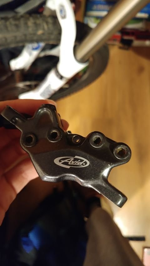

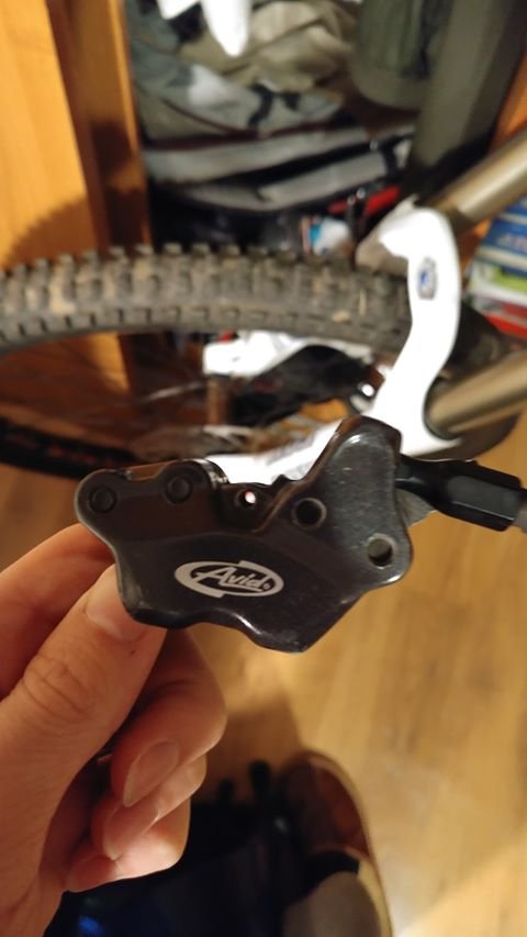

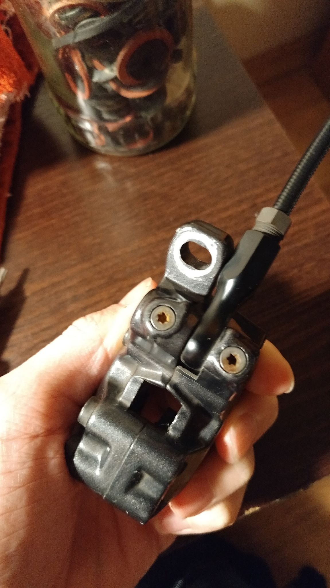

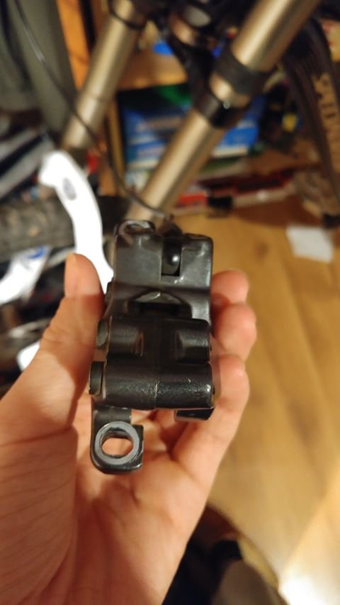

ZX_agent Napisano 10 Stycznia 2020 Udostępnij Napisano 10 Stycznia 2020 Witam wszystkich! Chciałem się zabrać za odpowietrzenie mojego przedniego hamulca jakim jest Avid Code 7 z 2008 roku, chociaż rok tu w sumie nie ma znaczenia. Napotkałem dziwny problem, mianowicie w zacisku zauważyłem dwie śruby torx t10, czyli tak jakby były dwie śruby do odpowietrzania. Zacisk ma cztery tłoczki (może dlatego są dwie śruby). Mam w związku z tym pytanie, czy mam wkręcić wężyk do jednej z nich, czy może najpierw do jednej, potem do drugiej? Proszę wyjaśnijcie mi te niejasności. Pozdrawiam! Cytuj Odnośnik do komentarza Udostępnij na innych stronach More sharing options...
Huberto20 Napisano 10 Stycznia 2020 Udostępnij Napisano 10 Stycznia 2020 Witaj, wyślij zdjęcie zacisku z kilku stron. Sprawdź na yt Cytuj Odnośnik do komentarza Udostępnij na innych stronach More sharing options...

Mod Team bogus Napisano 11 Stycznia 2020 Mod Team Udostępnij Napisano 11 Stycznia 2020 Z tego co wiem to u Ciebie są dwa odpowietrzniki, jeden na jedną stronę zacisku. Pytanie tylko od której strony trzeba zacząć odpowietrzanie, żeby dobrze to zrobić. Cytuj Odnośnik do komentarza Udostępnij na innych stronach More sharing options...

Mod Team safian Napisano 11 Stycznia 2020 Mod Team Udostępnij Napisano 11 Stycznia 2020 https://forums.mtbr.com/downhill-freeride/avid-code-bleed-question-458488.html Cytuj Odnośnik do komentarza Udostępnij na innych stronach More sharing options...
ZX_agent Napisano 11 Stycznia 2020 Autor Udostępnij Napisano 11 Stycznia 2020 Dobra, czyli odpowietrzać tylko z jednej śruby. Już wszystko wiem Cytuj Odnośnik do komentarza Udostępnij na innych stronach More sharing options...
