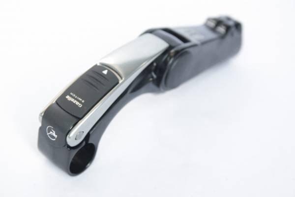

winhelm Napisano 9 Stycznia 2020 Autor Napisano 9 Stycznia 2020 Teraz, Danuel napisał: Bez problemu. Ostatnio zmieniałem matce kierownice ostro wygiętą w jaskółkę na jedynie lekko wyprofilowaną. 10 min roboty włącznie z przełożeniem manetki nexusa - nic się nie rozjechało anie nie pozmieniało. Swoją droga próbowałem jechać z taką kierą i po prostu nie mogłem Też mam taką i wymagało to sporego przestawienia się. Czasami można się zabić, zawadzając kolanem bądź gdy próbujesz się obrócić do tyłu by na coś zerknąć - oduczyłem się już takich prób 13 godzin temu, seraph napisał: Manetka jest zwyczajnie na kierownicy na obejmę zamontowana, więc nie będzie żadnego problemu. Zwróć tylko uwagę, że jeśli zrezygnujesz z kierownicy giętej do tyłu to chwyt, a więc i pozycja ciała powędruje w przód. No i zmierz ile potrzeba miejsca na wszystko na kierownicy, żeby nie kupić za krótkiej. Mój rower to typowy Holender, czyli pozycja jazdy wyprostowana. Jeśli mówisz że po kupnie normalnej kiery, pochylę się do przodu to jak temu zaradzić. Jakieś specjalne mocowanie ?
Gość Napisano 9 Stycznia 2020 Napisano 9 Stycznia 2020 15 minut temu, winhelm napisał: Mój rower to typowy Holender, czyli pozycja jazdy wyprostowana. Jeśli mówisz że po kupnie normalnej kiery, pochylę się do przodu to jak temu zaradzić. Jakieś specjalne mocowanie ? Bez przesady - aż tak wiele to się nie wychylisz, żeby to przeszkadzało. Sama geomatria roweru o to zadba. A jak będzie coś nie tak to możesz dodatkowo zainwestować w jakiś regulowany mostek zooma.
winhelm Napisano 9 Stycznia 2020 Autor Napisano 9 Stycznia 2020 45 minut temu, Danuel napisał: Bez przesady - aż tak wiele to się nie wychylisz, żeby to przeszkadzało. Sama geomatria roweru o to zadba. A jak będzie coś nie tak to możesz dodatkowo zainwestować w jakiś regulowany mostek zooma. No właśnie widziałem taki mostek regulowany, oryginalny do Gazelli.
