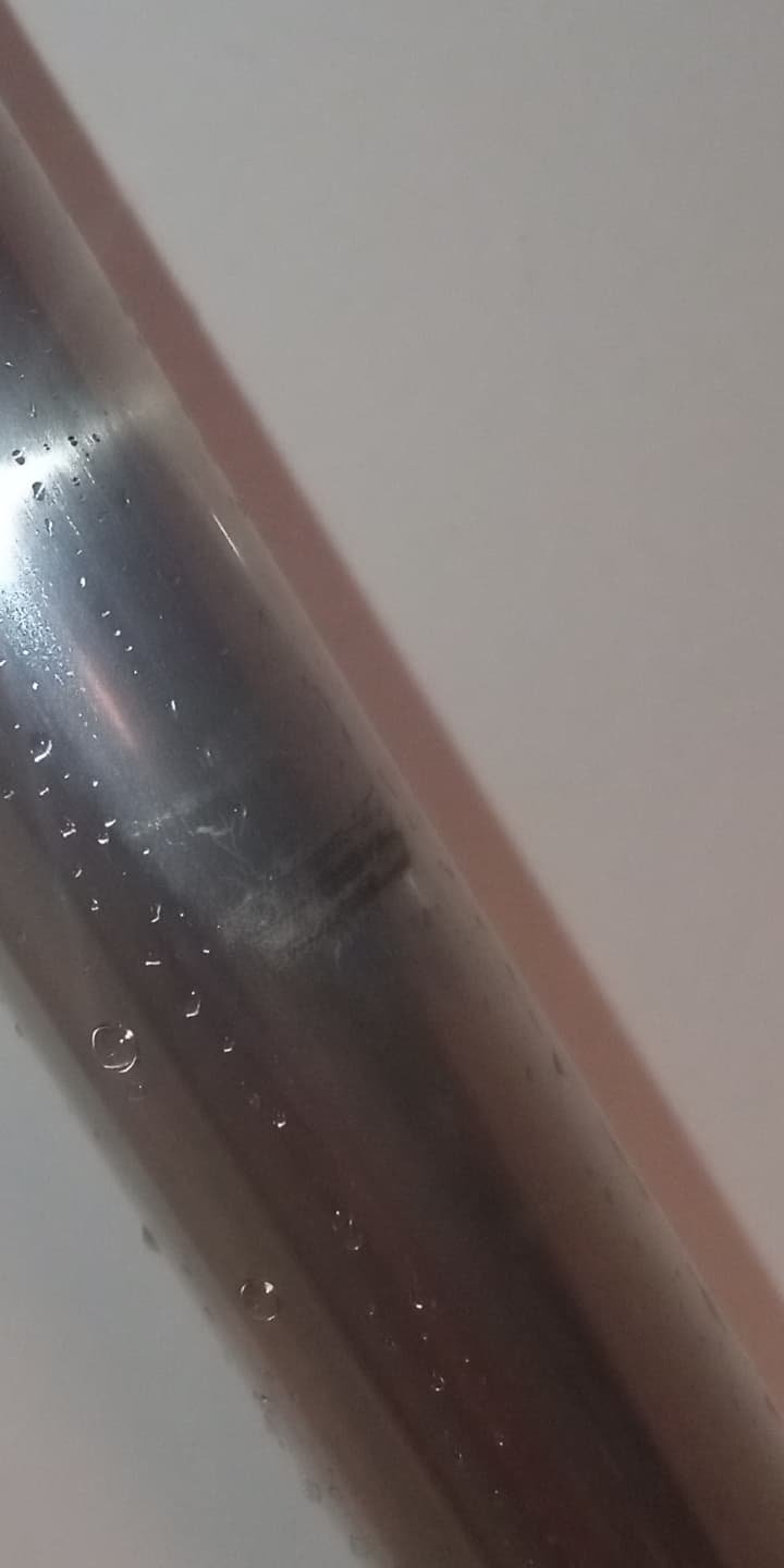

BMXdoPieca Napisano 5 Stycznia 2020 Napisano 5 Stycznia 2020 Rozbierałem wczoraj 3 tygodniowego xcra brata, coś się dostało pod te uszczelki i zrobiło sporą szramę w ladze przez co amor istnie pluje olejem ;/ Cytuj

Gość Napisano 5 Stycznia 2020 Napisano 5 Stycznia 2020 Teraz, BMXdoPieca napisał: Rozbierałem wczoraj 3 tygodniowego xcra brata, coś się dostało pod te uszczelki i zrobiło sporą szramę w ladze przez co amor istnie pluje olejem ;/ Wiesz co się dostało pod uszczelki? Nic. Plastikowe tuleje ślizgowe to robią. Tam powinno być wszystko sztywne, spasowane na setki milimetra, a jest wsadzona plastikowa rurka którą się montuje palcami. Cytuj
BMXdoPieca Napisano 5 Stycznia 2020 Napisano 5 Stycznia 2020 Amor nowy, ślizgi sprawdzałem i są jak nowe, jak był nowy to nawaliłem tam pełno towotu Cytuj
Gość Napisano 5 Stycznia 2020 Napisano 5 Stycznia 2020 (edytowane) Teraz, BMXdoPieca napisał: nawaliłem tam pełno towotu No i po co? Masz jakieś dziwne zapędy to używania nie tego co potrzeba. Do widelca używa się bardzo rzadkiego smaru, w niedużej ilości. Teraz, BMXdoPieca napisał: Amor nowy, ślizgi sprawdzałem i są jak nowe Nie ma to znaczenia. Miałem XCR i tak właśnie to wygląda. Chociażbyś go serwisował codziennie, to i tak skończy tak jak na zdjęciu powyżej. Ślad jest "od przodu", prawda? Po stronie hamulca? Edytowane 5 Stycznia 2020 przez skom25 Cytuj
BMXdoPieca Napisano 5 Stycznia 2020 Napisano 5 Stycznia 2020 Ślad jest z przodu ale na prawej ladze, a smar dałem w ramach ''tuningu'' niż konserwacji bo nie warto tych amorków ruszać dopóki nic się nie spierniczy xD Cytuj
Gość Napisano 5 Stycznia 2020 Napisano 5 Stycznia 2020 Teraz, BMXdoPieca napisał: bo nie warto tych amorków ruszać dopóki nic się nie spierniczy Dokładnie odwrotnie. Są to tanie widelce, z wieloma wadami. Żeby posłużyły jakiś rozsądny czas, trzeba dbać o nie znacznie mocniej niż o inne. Taki Tuning zrobiłeś, że Towot tylko zamulił ten widelec. Cytuj
BMXdoPieca Napisano 5 Stycznia 2020 Napisano 5 Stycznia 2020 Pracował tak samo brat sie uparł żebym mu zrobił serwis bo naczytał się na forach że te amorki są seryjnie suche Cytuj
Dokumosa Napisano 5 Stycznia 2020 Napisano 5 Stycznia 2020 Smar o małej lepkości się powinno stosować (np. dynamic seal albo dedykowane smarowidło od @ACTIVIA) i nakładać go z umiarem na ślizgi tylko. Nadmiar natychmiast i tak znajdzie się na dnie goleni i będzie się mieszał z wodą i innym syfem a przy kolejnych serwisach będzie trudno to wyczyścić. Takie przetarcia na stalowych goleniach to norma w tym modelu. Nie przejmować się, często zaglądać do środka czyszcząc i smarując i jeździć. Cytuj
