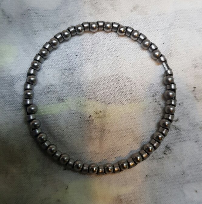

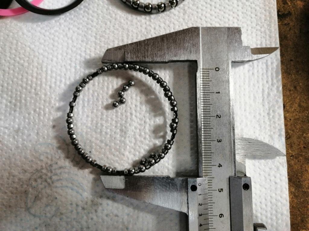

provayder Napisano 4 Stycznia 2020 Napisano 4 Stycznia 2020 Dzisiaj robiłem przegląd amortyzatora i okazało się że dolne łożysko sterów jest uszkodzone, bo z wianka wylatują kulki. No i tu zaczyna się problem, bo nie mogę takiego łożyska znaleźć. Średnica zewnętrzna ok. 47,3mm, 30 kulek o średnicy ok. 3,15mm czyli 1/8". Najlepiej byłoby wymienić stery na model z łożyskami maszynowymi ale tu jest następny problem. Rama niby jest tapered, ale amortyzator ma prostą rurę sterową 1 1/8". Kellys twierdzi że to stery zintegrowane FSA ale na stronie FSA takiego setu nie znalazłem. Pytanie czy da się kupić jeszcze takie łożysko albo czy są takie stery na łożyskach maszynowych które mają dolne łożysko 1,5" ale osadzone na rurze 1 1/8"??? Pisałem do Kellysa w tej sprawie ale mnie olali.

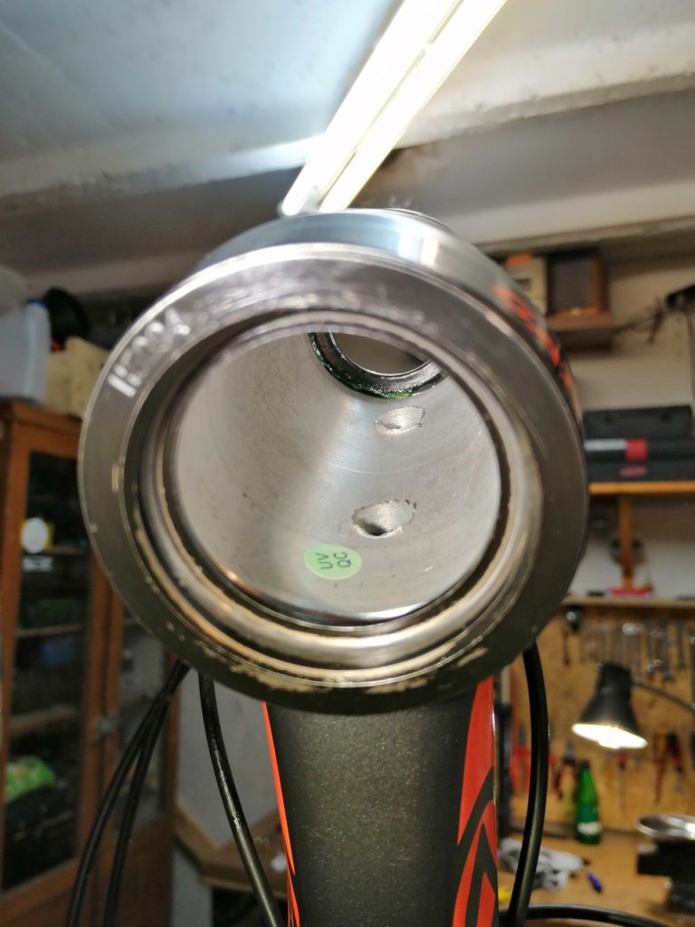

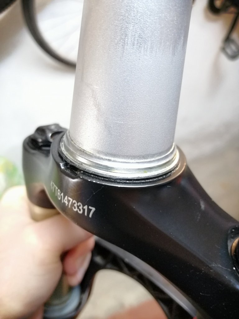

provayder Napisano 7 Stycznia 2020 Autor Napisano 7 Stycznia 2020 Sorki za zwłokę, ale dopiero dzisiaj miałem czas żeby jeszcze raz wszystko rozebrać i zrobić foty. Wg mnie bieżnia jest uszkodzona, bo jak mocniej dokręcę stery to obracając kierownicą czuć skoki jak w starej manetce z indeksacją. @Dokumosa wg katalogu Kellysa stery to "FSA 1.5 integrated" ale wszystko wskazuje na to, że to są stery półzintegrowane. Czy produkcji FSA? Pewności nie mam. Wrzucam foty: dolne łożysko: górne łożysko:
Dokumosa Napisano 7 Stycznia 2020 Napisano 7 Stycznia 2020 Wybij miski, kup stery maszynowe ZS44/ZS56 i będzie git. Polecam te: https://pl.aliexpress.com/item/1000008317684.html?spm=a2g0s.9042311.0.0.27425c0ftKG4Lk Przed zamówieniem zmierz średnicę osadzenia misek (po ich wybiciu). Dolna występuje zwykle w rozmiarze 56 ale zdarzają się też 55.

seba_nurek Napisano 15 Kwietnia 2020 Napisano 15 Kwietnia 2020 Mam jeszcze pytanie do wszystkich. Jak zmienię stery z kulkowych (takich jak na zdjęciach z postu) na nowe maszynowe, powiedzmy Accent'a, to muszę coś kombinować z tą bieżnią, która jest nabita na rurę sterową amortyzatora? U mnie amor jest 1,5"/1 1/8".
provayder Napisano 15 Kwietnia 2020 Autor Napisano 15 Kwietnia 2020 IMO trzeba ją usunąć i założyć nową od sterów maszynowych.
