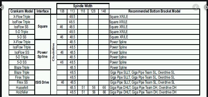

Sk27 Napisano 3 Stycznia 2020 Autor Napisano 3 Stycznia 2020 Jeśli nikt nie odpowiedział to pozwolę sobie jeszcze coś dodać. Jeśli teraz mam suport na kwadrat 122 mm i linię łańcucha 47,5, to po zmianie korby powinienem mieć suport Power Spline 113mm, żeby uzyskać najbardziej zbliżoną linię łańcucha? Załączam zdjęcie.
SoloTM Napisano 4 Stycznia 2020 Napisano 4 Stycznia 2020 Jeśli korba jest na kwadrat ( square ) to oś 113 mm, żeby mieć linię łańcucha 47,5 mm ( Truvativ podaje 48,5 mm ale to bierze się z innej metody pomiaru, on mierzy do środka koronki, a Shimano do krawędzi koronki, co na jedno w rzeczywistości wychodzi ) Czyli musisz mieć 113 mm, 122 będzie zbyt długi. Power spline to oś nie na kwadrat tylko na tkzw. mini isis. Bo isis to isis
Sk27 Napisano 4 Stycznia 2020 Autor Napisano 4 Stycznia 2020 Może trochę nielogicznie napisałem. Sprzedawca twierdzi, że korba jest na kwadrat, ale po naklejce na korbie domyśliłem się, że jest na Power Spline. Teraz mam korbę na kwadrat o osi 122 mm i linię łańcucha 47,5 mm. Tak więc biorę suport Power 113 mm, żeby zachować tę samą linię.
SoloTM Napisano 4 Stycznia 2020 Napisano 4 Stycznia 2020 O ile korba jest na power spline ( taka jest na zdjęciu ) ale sprzedawca twierdzi, ze na kwadrat ( też była taka wersja ) bo jeśli na kwadrat to suport 113 mm na kwadrat, wiadomo.
Sk27 Napisano 4 Stycznia 2020 Autor Napisano 4 Stycznia 2020 Dzięki za odpowiedzi, w pierwszym poście podałem link do korby i według mnie to jest Power Spline. Tak czy tak suport musiałbym zmienić ze względu na długość osi. Przynajmniej pierwszy raz przejdę na coś nowocześniejszego niż kwadrat.
