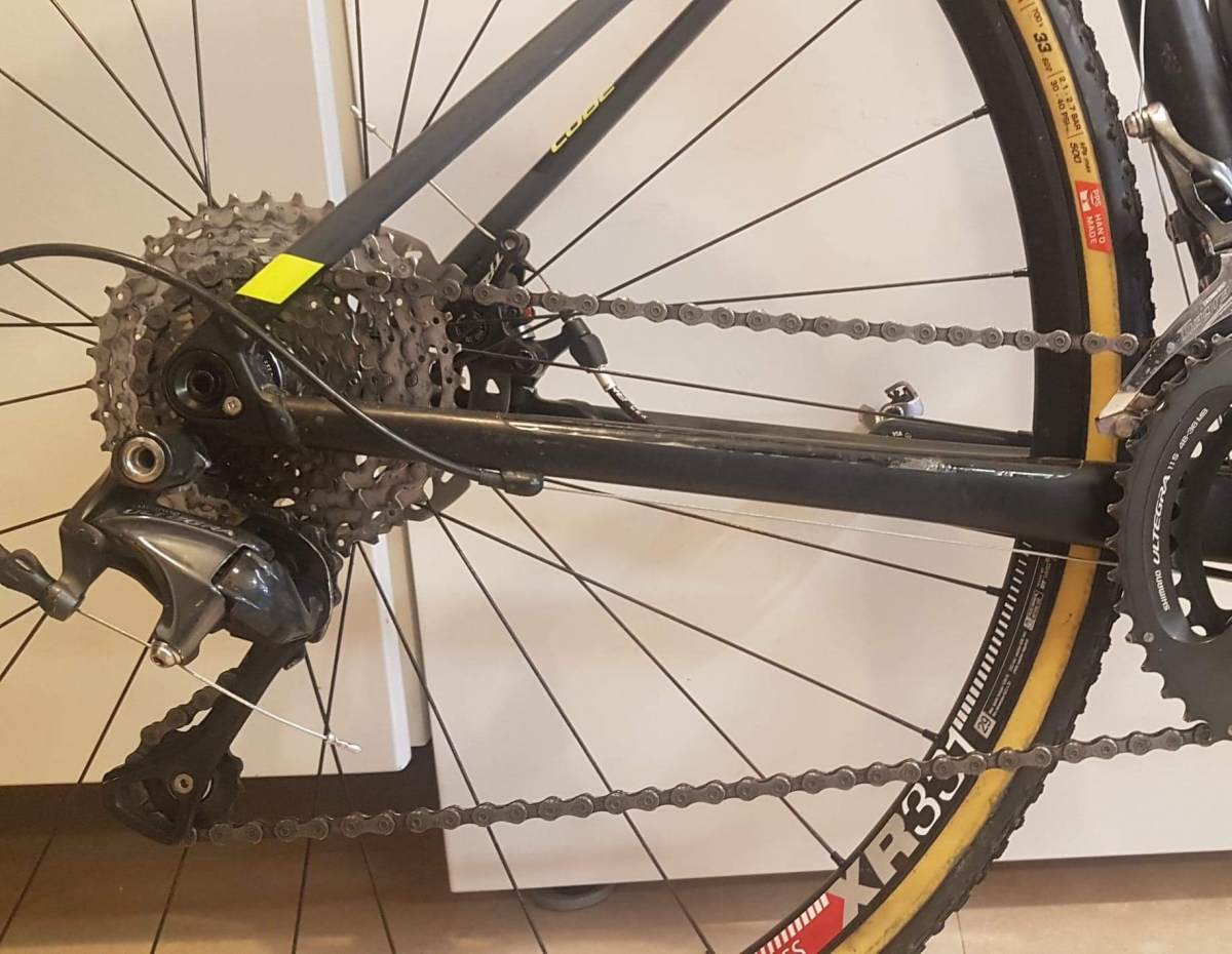

abdesign Napisano 3 Stycznia 2020 Napisano 3 Stycznia 2020 Nie, nie masz mocowania na kwadrat. Zamiast skupić się na korbie może warto rozszerzyć zakres kasety - co tam teraz siedzi?
Wafel69 Napisano 3 Stycznia 2020 Autor Napisano 3 Stycznia 2020 siedzi taka kaseta (11-42T), że żadna przerzutka szosowa (a mam Tiagrę) nie obsłuży większej. Jak wymienię przerzutkę na MTB to pewnie i manetka do zmiany....
abdesign Napisano 3 Stycznia 2020 Napisano 3 Stycznia 2020 Po pierwsze zaskoczenie duże z mojej strony że tiagra 4700 gs działa z kasetą 11-42, wg. shimano max koronka 34t, max przód dyferencjał 16t, max pojemność 41... Masz jakąś przejściówkę do przerzutki - czy tak z automatu działa? A co do korb to chyba wspomniane przez @MikeSkywalker 46/30 powinno (skoro teraz działa) się sprawdzić - zawsze będzie ciut lżej a i pojemność napędu spadnie bo teraz wychodzi 47 (będzie 45).

abdesign Napisano 3 Lutego 2021 Napisano 3 Lutego 2021 A czemu nie wsadzisz po prostu do tego co masz kasety 11-36?
Wafel69 Napisano 4 Lutego 2021 Autor Napisano 4 Lutego 2021 jest to jakiś pomysł ale: - dostaję tylko 2 ząbki wiecej ... trochę mało... - czy na 100% przerzutka Tiagry obsłuży wiećej niż 34T? Na shimano jest info że tylko do 34
abdesign Napisano 4 Lutego 2021 Napisano 4 Lutego 2021 Napisałeś że masz kasetę 11-32, więc 11-36 jednak sporo zmienia. I tak Twoja przerzutka działa z taką kasetą.
