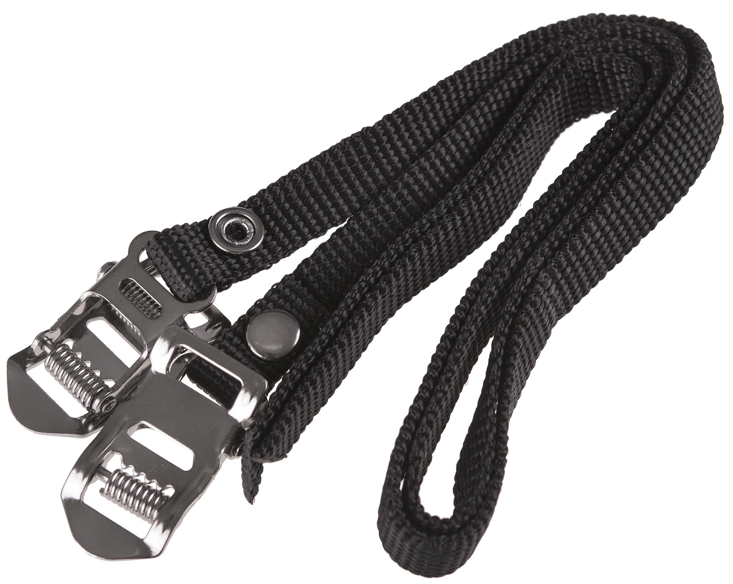

Możesz zastosować sobie takie coś do zablokowania przedniego koła. Co do samego stojaka to słaby jest szkoda kasy, sama główka jest marnej jakości. Sam się nad nim zastanawiałem ale w końcu kupiłem park toola psc 10. Na ebayu za 500 zł wychaczyłem stan jak nowy.paski-do-noskow-12-x-450mm-akcesoria-i-czesci.thumb.jpg.8d66a84e2ed7bc1cd1c697a647bd25fb.jpg

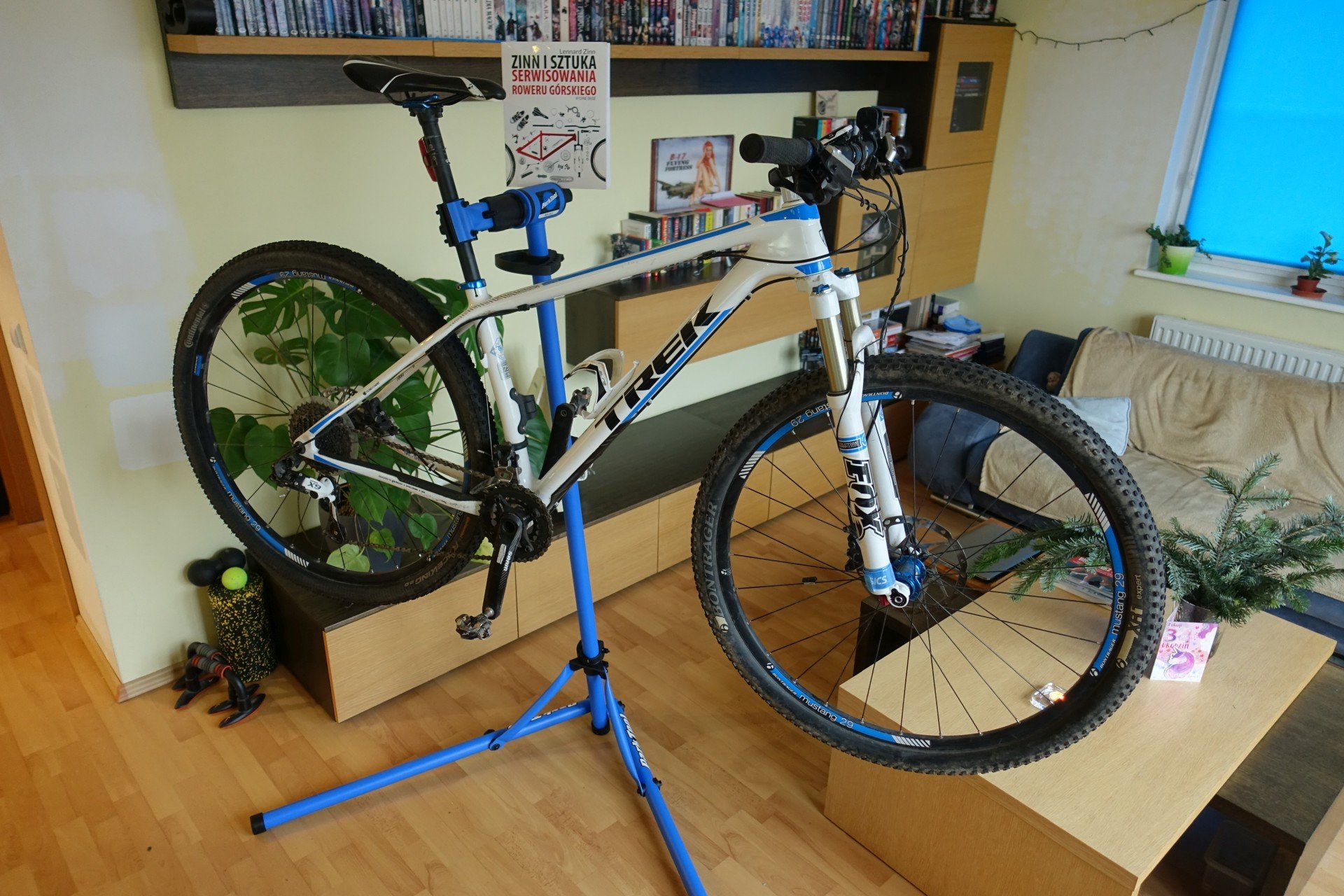

Co by temat podsumować, to stojak mam już w domu.
Wyboru padł na Park Tool PCS-10.2 - ot spontan zamówiony przed północą. Pierwsze testy za mną i muszę przyznać, że jestem pod wrażeniem :) Prezentuje się pięknie, rower trzyma stabilnie, składa się całkiem dobrze, myślę, że będzie służy przez lata :)
Ładna paczka przyszła z Amazon.de, chociaż zdziwiłem się, że dostarczała ją u nas po prostu poczta polska, a nie kurier.
Nie, zakup w sylwestra ostatecznie był na spontanie. Przeważyło to, że 10.2 ma półeczkę na części w standardzie, a w 9.2 trzeba za nią dopłacać, co w sumie wychodziło w podobnej cenie, stąd 10.2 :) Sam chwyt ma fajny bajer, że wystarczy pokrętło przełożyć by rozchylić i zamknąć o kilka cm, przez co o wiele przyjemniej się mocuje ramę niż jakbym miał tylko chwyt skręcać.
No nie mogę po prostu przestać się patrzeć na ten stojak, tak ładnie wykonany jest :) Ramą od roweru tak pomalowaną i miłą w dotyku bym nie pogardził :)

Ja tam jestem zadowolony :) Wprawdzie trochę boję się karbonu w tym ścisnąć ale za rurę spokojnie trzyma :)
Do tego też i książka o serwisowaniu i mam nadzieję, że będzie można w ogóle z serwisów płatnych zrezygnować :P
