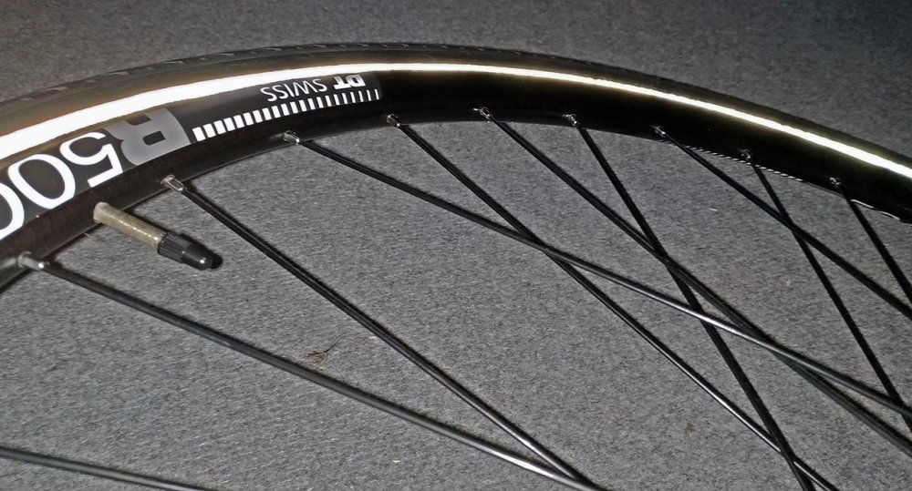

Cześć. Tabelki producentów opon i obręczy nie dają jednoznacznej odpowiedzi, więc proszę o poradę. Mianowicie, czy opona Conti Gator Hardshell: https://www.rowertour.com/p/53812/continental-gator-hardshell-700c-opona-szosowa-zwijana o szerokości 32 mm będzie właściwie współpracować z obręczą DT R500 o szerokosci wewnętrznej 22 mm?  Dt dopuszcza takie połączenie, natomiast według tabelki Continentala, do tej obręczy pasuje opona o szerokości min. 35 mm.

@dorota57, nie jestem pewien, czy opony 32 mm czy nawet 28 mm będą właściwie współpracować z obręczą o wewnętrznej szerokości 22 mm (choć w sumie obręcz dt r500 należy do grupy szosowych). Tolerancja poszczególnych producentów jest różna w tym zakresie. Moje doświadczenia z typową szosą skończyły się w 1992 r., kiedy skubnęli mi rower. Potem całe życie jazda na crossach z oponami min. 35 c, a dopiero od ubiegłego roku gravel, na którym mi się świetnie jeździ. Poniewaz jeżdżę głownie po różnej jakości  asfalcie, wykombinowałem zmianę na szosowe, dość odporne Conti Gator Hardshell w rozmiarze 32 mm, który byłby kompromisem pomiędzy komfortem a lekkością toczenia, przynajmniej w porównaniu do obecnych Panaracerów.

Dzięki @Quell, to i przytoczone przez Ciebie dane od DT rozstrzygają problem kompatybilności. Do rozważenia pozostaje sensowność wymiany. Będąc w Decu rzucę  okiem na Micheliny chwalone przez @itr, ale jeśli po rozważeniu za i przeciw  zdecyduję się na zmianę, pójdę raczej w kierunku Conti Harsdhell  lub Gatorskin 32 mm- cena spora, ale to nie stanowi wielkiego problemu. Jeśli się nie sprawdzą, wrzucę je do roweru syna i wszyscy będą zadowoleni. Dzięki za podpowiedzi.  Pozdrawiam.

Przy okazji mam pytanie. Ponieważ opony są bardzo ciasno spasowane na obręczach, pojawia się tendencja do przesuwania się opasek Schwalbe HP.
Zamówiłem więc przyklejaną taśmę Schwalbe Tubeless: https://www.centrumrowerowe.pl/tasma-na-obrecz-schwalbe-tubeless-ready-pd9318/?v_Id=89582
Zastanawiam się tylko, czy wierzyć producentowi i poprzestać na jednym oplocie taśmy na każdej obręczy, czy owinąć je dwukrotnie? Będą użytkowane z dętkami przy ciśnieniu 6 do max. 7 bar.
