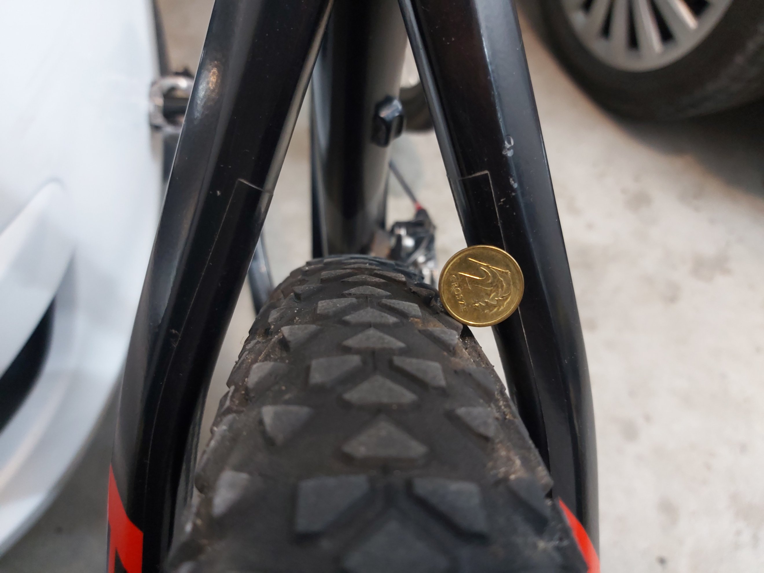

Spascmar Napisano 8 Lutego 2020 Napisano 8 Lutego 2020 Cześć. Nie chce zakładać nowego tematu. Potrzebuje nowe opony. Aktualnie mam RK 29 2.2 i są już zużyte. Sporo jeżdżę w terenie, ale całymi tygodniami dojeżdżam do pracy przez miasto (jeden rower). RK w terenie są słabe, bardzo się ślizgają, wręcz są niebezpieczne. Czy dam rade wcisnąć tu większe opony? Jeżeli nie większe to jakie? Szukam opon trialowych, enduro 2.20, 2.25?

cervandes Napisano 12 Lutego 2020 Napisano 12 Lutego 2020 Ja to jestem zdania, że jak tam jest w ramie tak mało miejsca, to nic innego nie wciśniesz niż Conti. 2,25 w Mezcalach jest o dobre pół centymetra szersze u mnie niż Race King 2.2.

Spascmar Napisano 15 Lutego 2020 Napisano 15 Lutego 2020 Mtb. To Level B7 W obecnym układzie RK mając jeszcze włoski na oponie dotykały mi już ramy z tylu, z przodu bez problemu wcisnę większa oponę. Szukam opony o bardziej agresywnym bieżniku. Jeżeli Vittoria trochę zawyża rozmiar opony to może szukać 2.0, 2.1 ??? Podoba mi się Barzo, Mezcal, Gato, MAXXIS FOREKASTER 29x2,20 i MAXXIS Crossmark II lub Conti Trial King. Ciężki wybór i co się zmieści w ramę.
