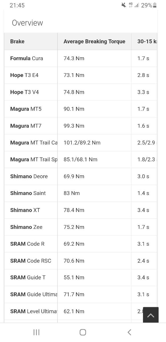

tobo Napisano 7 Grudnia 2021 Udostępnij Napisano 7 Grudnia 2021 Jak wyliczyłeś 10% różnicy? Info anglojęzyczne, porównanie hebli różnych tego samego producenta z innymi Cytuj Odnośnik do komentarza Udostępnij na innych stronach More sharing options...
Dokumosa Napisano 7 Grudnia 2021 Udostępnij Napisano 7 Grudnia 2021 (edytowane) Powyzej to dane testowe - zależą od wielu czynników (tarcze, klocki, wilgotność powietrza nawet). Pomijając pojemność cieplną, różnice we współczynnikach tarcia klocków i tarcz (oraz ich zmienność w czasie hamowania) różnica w sile wynika z różnicy wypadkowego pola powierzchni tłoczków w zaciskach (wszystkie klamki Shimano z servo-wave mają identyczny tłoczek). Tym samym biorąc dwutłoczkowe slx/xt/xtr, które mają średnicę tłoka 22mm mamy powierzchnię 380mm2. Natomiast wszystkie czterotłoczkowce Shimano (od mt420 po m9120, wliczając wiekowe zee i saint) maja tłoczki o średnicach 15 i 17mm co daje 176+227=403mm2. Tym samym różnica 23mm2 daje nam przyrost siły hamowania względem dwutloczkowców z wyższej półki na poziomie 23/380=6%. Porównując natomiast do zacisķów z niższej półki (deore i w dół, średnica tłoka 21mm) różnica wprowadzana przez zacisk względem czterotłoczkowców jest bliska 17%. Edytowane 7 Grudnia 2021 przez Dokumosa Cytuj Odnośnik do komentarza Udostępnij na innych stronach More sharing options...
