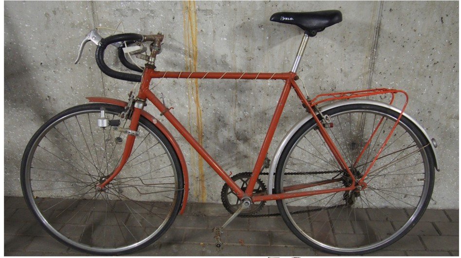

dovectra Napisano 17 Grudnia 2019 Udostępnij Napisano 17 Grudnia 2019 (edytowane) Cześć Stałem się posiadaczem wyżej wymienionego rowery. Niestety ktoś go pomalował prawdopodobnie lakierem samochodowym od malucha. Chciałbym zciągnąć tą czerwień i dobrać się do oryginału. Lakier słabo poddaje się nitro, Benzyna go nie rusza. Spróbowałem preparatem do usuwania powłok farb ale boję się że wszystko zlezie. Edytowane 17 Grudnia 2019 przez dovectra Cytuj Odnośnik do komentarza Udostępnij na innych stronach More sharing options...
Mod Team michuuu Napisano 17 Grudnia 2019 Mod Team Udostępnij Napisano 17 Grudnia 2019 Niewykonalne. Wszystko albo nic. Cytuj Odnośnik do komentarza Udostępnij na innych stronach More sharing options...
woojj Napisano 17 Grudnia 2019 Udostępnij Napisano 17 Grudnia 2019 Piaskować, lakier proszkowy.....naklejki i klar....innej drogi nie ma. Cytuj Odnośnik do komentarza Udostępnij na innych stronach More sharing options...
dovectra Napisano 17 Grudnia 2019 Autor Udostępnij Napisano 17 Grudnia 2019 buuuu... No dobra , poeksperymentuję w święta. Najwyżej pójdzie do piaskowania. Cytuj Odnośnik do komentarza Udostępnij na innych stronach More sharing options...
Gość Napisano 17 Grudnia 2019 Udostępnij Napisano 17 Grudnia 2019 Próbuj Aceton jeszcze. Szansa że usuniesz jedną powłokę a druga pozostanie nienaruszona, jest właściwie zerowa Cytuj Odnośnik do komentarza Udostępnij na innych stronach More sharing options...
nossy Napisano 17 Grudnia 2019 Udostępnij Napisano 17 Grudnia 2019 benzyna nic nie zdziała, nitro czy aceton lekko złuszczą powłokę, ale nic to nie da. Tak jak wyżej napisano...do piachu i lakier proszkowy, a jak chcesz się pobawić to lakiernik samochodowy albo majster od motorów- ale to będzie kosztowało. Jeśli chodzi o proszek to możesz poprzestać na jednej warstwie koloru, ale będzie na pewno łatwiej go zarysować i nic z tym nie zrobisz. Dobre lakiery proszkowe bezbarwne mają większą twardość, ale w przypadku zarysowań też niekiedy trudno o polerkę. Dlatego system automotiv pod tym kątem jest lepszy, ale droższy. Ja starą goplanę potraktowałem piachem, a później zwykłym czarny matem proszkowym poliestrowym bez dodatkowej warstwy klaru- wiadomo trzeba uważać przy myciu żeby nie szorować za mocno, ale to akurat rower, który rzadziej jeździ i bardziej cieszy oko po renowacji. 1 Cytuj Odnośnik do komentarza Udostępnij na innych stronach More sharing options...
dovectra Napisano 18 Grudnia 2019 Autor Udostępnij Napisano 18 Grudnia 2019 Kurcze. Aceton mam tylko w spraju do hamulców. Nic. Mam jeszcze ksylen, popróbuję co nieco... Cytuj Odnośnik do komentarza Udostępnij na innych stronach More sharing options...
itr Napisano 18 Grudnia 2019 Udostępnij Napisano 18 Grudnia 2019 Robiłem już kilka ram Wicher Pasat Gimondi Jaguar Diamant... Po pewnym czasie jest żal że znikł oryginał, z tego i Jaguar i Diamant były pomalowane warstwami takie to były oryginały... Rower ze zdjęcia jest uroczy w wersji rdzawej i raczej próbowałbym zrobić go na mat z pozostawieniem tego co jest. zmian siodła na już lekko znoszonego bruksa i mamy fajny efekt patyny lat.. Zmieniłbym tylko klamki hamulcowe na identyczne w wyglądzie, ale sprawniejsze w obrocie klasyki włoskie czy nawet bardzo stare Shimano. Linki i pancerze obowiązkowo. Kolor prawie jak minia, pięknie nadaje się na fantazje postarzania zamiast matu można mu zrobić polerkę na wielki błysk z przebiciami w miejscach przetrać, ewentulanie nawet miękkim papierem na mokro najpierw zmatowić rury , a potem wypolerować pastą na błysk... Można też całość klarem ... zgodnie z fantazją posiadacza Aceton to podstawa działania każdej lampucery z hamulcami czy bez, ale do zmywania paznokci, ale też w sklepach budowlanych bywa jako pół litra. Lekko rozpuszczony i rozmazany lakier też można wypolerować po wyschnięciu na błysk ( tak na marginesie) 1 Cytuj Odnośnik do komentarza Udostępnij na innych stronach More sharing options...
dovectra Napisano 18 Grudnia 2019 Autor Udostępnij Napisano 18 Grudnia 2019 To se kupię pół litra... i zużyję w święta. tradycji musi stać się zadość Cytuj Odnośnik do komentarza Udostępnij na innych stronach More sharing options...
