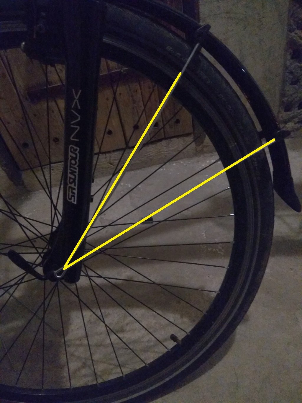

milosh Napisano 8 Grudnia 2019 Napisano 8 Grudnia 2019 Proszę o pomoc,do czego zamontować wsporniki jak na zdj. nie ma żadnego miejsca na nie Rower to Kands Maestro
Gość Napisano 8 Grudnia 2019 Napisano 8 Grudnia 2019 Jeżeli nie ma mocowania, to znaczy że się nie da. Podejrzewam że jest miejsce na podkowie u góry, ale wtedy trzeba zastosować inny błotnik, taki który utrzyma sztywność mając tylko jeden punkt zaczepu.

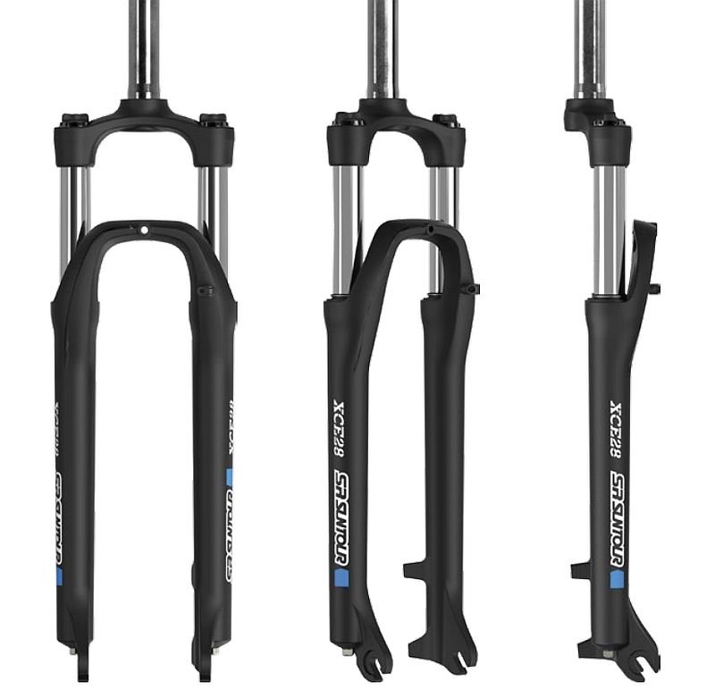

Imar Napisano 8 Grudnia 2019 Napisano 8 Grudnia 2019 Oczywiście że się da. Musisz złapać oczko do mocowania(najlepiej w imadle) i wygiąć o 90 stopni. Po zamontowaniu pręta do amortyzatora docinasz pręt do mocowania błotnika. Lepiej kilka razy dociąć niż raz za dużo. Zaznaczyłem na zdjęciu gdzie znajduję się gwint do mocowania błotnika. Ew. Oryginalny kątownik SR-Suntour do mocowania błotnika.

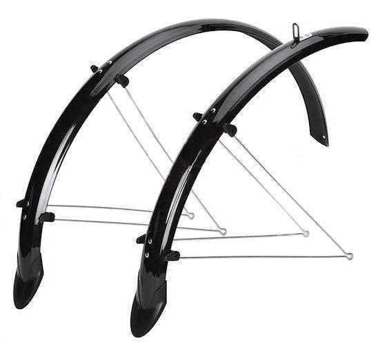

milosh Napisano 8 Grudnia 2019 Autor Napisano 8 Grudnia 2019 Dzięki za odpowiedź! Tyle tylko, że wspornik jest zamocowany na stałe i o ile oczko da się wygiąć to już drut nie da rady
chudzinki Napisano 8 Grudnia 2019 Napisano 8 Grudnia 2019 Przecież takie pręty można dowolnie wyginać. Kilka przymiarek i zrobione. Jeżeli pręty są na stałe przymocowane do błotnika (?) to możesz zrobić na każdym pręcie oczko, czyli razem cztery, i bez problemu przykręcić do otworów, które wskazał @Imar.
Imar Napisano 8 Grudnia 2019 Napisano 8 Grudnia 2019 Nigdy nie spotkałem się z takimi błotnikami z prętami na stałe. Sprawdź czy nie da się wyciągnąć prętów z mocowania.
milosh Napisano 8 Grudnia 2019 Autor Napisano 8 Grudnia 2019 naturalnie pręty są wyciągalne tyle tylko że rozmieszczenie ich już nie, możesz zaznaczyć na zdjęciu w jaki sposób je wygiąć?

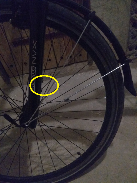

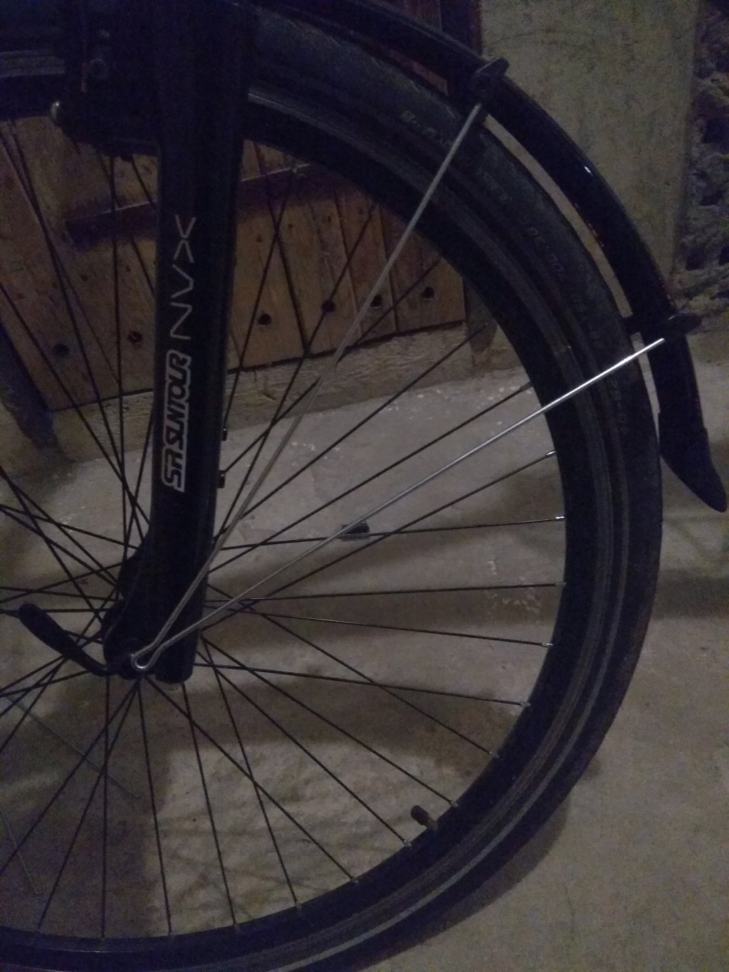

zekker Napisano 9 Grudnia 2019 Napisano 9 Grudnia 2019 Można jeszcze zastosować obejmy do rur (takie z gumową wkładką). Kwestia doboru średnicy do goleni amortyzatora. Nie jest to eleganckie ale działa. Odnośnie dopasowania prętów, to je wyjmuj z błotnika, przystaw do miejsca mocowania, a najlepiej przykręć i wtedy zobaczysz jak trzeba wygiąć i dociąć. Jak widać, musiałem dosyć mocno skrócić i rozgiąć. W którym miejscu i jak mocno giąć, to wyjdzie przy przymiarce.

Pablo59 Napisano 9 Grudnia 2019 Napisano 9 Grudnia 2019 Było już n-razy - albo sobie dorabiasz / modyfikujesz mały kątownik , albo kupujesz gotowe przejściówki po 5 zł (ostatnio), albo obejma do rur jak wyżej... https://salon-rowerowy.pl/blotnik/42470-amortadapter-sks-do-rockshox-suntour-czarn-4002556656096.html najbardziej eleganckie

zekker Napisano 9 Grudnia 2019 Napisano 9 Grudnia 2019 10 godzin temu, milosh napisał: Co to za model błotników masz u siebie? SKS Bluemels 28" 65mm + chlapacz ???

mamika95 Napisano 29 Lutego 2020 Napisano 29 Lutego 2020 W dniu 8.12.2019 o 19:17, Imar napisał: Oczywiście że się da. Musisz złapać oczko do mocowania(najlepiej w imadle) i wygiąć o 90 stopni. Po zamontowaniu pręta do amortyzatora docinasz pręt do mocowania błotnika. Lepiej kilka razy dociąć niż raz za dużo. Zaznaczyłem na zdjęciu gdzie znajduję się gwint do mocowania błotnika. Ew. Oryginalny kątownik SR-Suntour do mocowania błotnika. Te otwory nie są do mocowania błotników a na hamulce tarczowe.
Imar Napisano 29 Lutego 2020 Napisano 29 Lutego 2020 Teraz, mamika95 napisał: Te otwory nie są do mocowania błotników a na hamulce tarczowe. Proszę mnie nie rozśmieszaj... Ostatnio coraz rzadziej się udzielam na forum bo nie jestem idiotoodporny. Wolę nie wchodzić na forum i nie czytać tych głupich postów. Pierwsze sam sobie wpisz w google nazwę widelca i zobacz jak wygląda mocowanie zacisku hamulcowego.
mamika95 Napisano 29 Lutego 2020 Napisano 29 Lutego 2020 Teraz, Imar napisał: Proszę mnie nie rozśmieszaj... Ostatnio coraz rzadziej się udzielam na forum bo nie jestem idiotoodporny. Wolę nie wchodzić na forum i nie czytać tych głupich postów. Pierwsze sam sobie wpisz w google nazwę widelca i zobacz jak wygląda mocowanie zacisku hamulcowego. Dziwię się, że w ogóle takiego buca dopuścili na forum, frustracje zawodową rozładowuj w innym miejscu!
Pablo59 Napisano 1 Marca 2020 Napisano 1 Marca 2020 Nie widzisz że brniesz w nonsens ??? A jaki sens był skopiowania obrazka ????? Przepraszam się należy, posyp głowę popiołem albo weź sobie przerwę od forum :):) - bo nie masz racji ....
