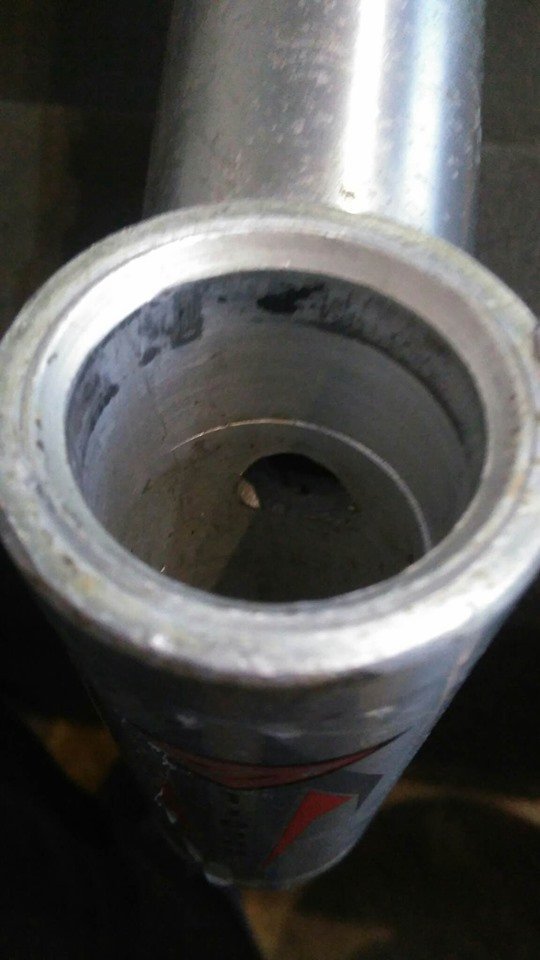

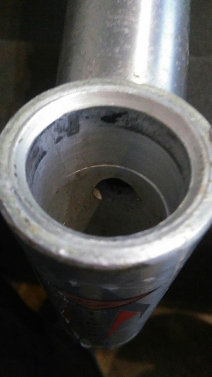

Marcin8433 Napisano 5 Grudnia 2019 Napisano 5 Grudnia 2019 Witam Jest sobie rama azonica i myślę jakie stery tam wejdą, poczytałem troche i mi nie pasuje zabardzo. średnica wewnętrzna na dole to 38mm zdjęcie w załączniku bede wdzieczny za pomoc

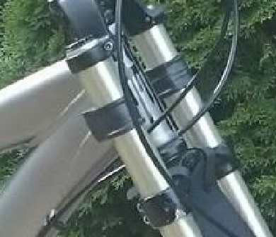

Marcin8433 Napisano 5 Grudnia 2019 Autor Napisano 5 Grudnia 2019 Właśnie czytałem troche w internecie o tej ramie (jest mało popularna), jakies to są nietypowe stery, zewnętrzne miski z tego co wiem. według tabeli na tej stronie: https://bikehunter.pl/stery-rowerowe-zintegrowane-klasyczne-i-ahead/ to mam 1 calowe Stery zintegrowane, łożyska 36-36, no ale zintegrowane to bez misek a ja widziałem tą ramę z miskami więc juz sam nie wiem.. popatrzyłem na zdjęcia tego roweru w necie i mają miski zewnętrzne: zdjecie w zalaczniku
Dokumosa Napisano 5 Grudnia 2019 Napisano 5 Grudnia 2019 Widać w ramie ślad po miskach (zewnętrznych). Mogą to być stery ahead 1,5 albo 1,25" zarówno z dołu jak i na górze. Kiedyś właśnie w modzie były rury proste dużego kalibru. Piszesz o wymiarze wew 38mm ale na drugim zdjęciu wygląda jakby główka była faktycznie pod 1" (czyli 10mm węższa).
SoloTM Napisano 5 Grudnia 2019 Napisano 5 Grudnia 2019 Albo do tokarza niech dotoczy tuleje z kołnierzem, coś o wewnętrznej 34 mm ( 33.95 mm ) i włożyć z dwóch stron i masz klasyczne stery pod 1 1/8 cala zewnętrzne. Ale może ktoś ma lepsze, istniejące, gotowe rozwiązanie
Marcin8433 Napisano 6 Grudnia 2019 Autor Napisano 6 Grudnia 2019 Patrzę na stery i albo osadzenie miski 34mm czyli za mało albo 40 wzwyż a to za dużo.. bardzo nietypowe stery..
Marcin8433 Napisano 6 Grudnia 2019 Autor Napisano 6 Grudnia 2019 Mi się wydaje ,że ja chyba nie umiem zmierzyć tego dobrze bo niemozliwe zeby rama z 2007 miala taki stary standard, moze spróbowac ze sterami ec34?
