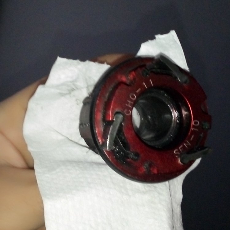

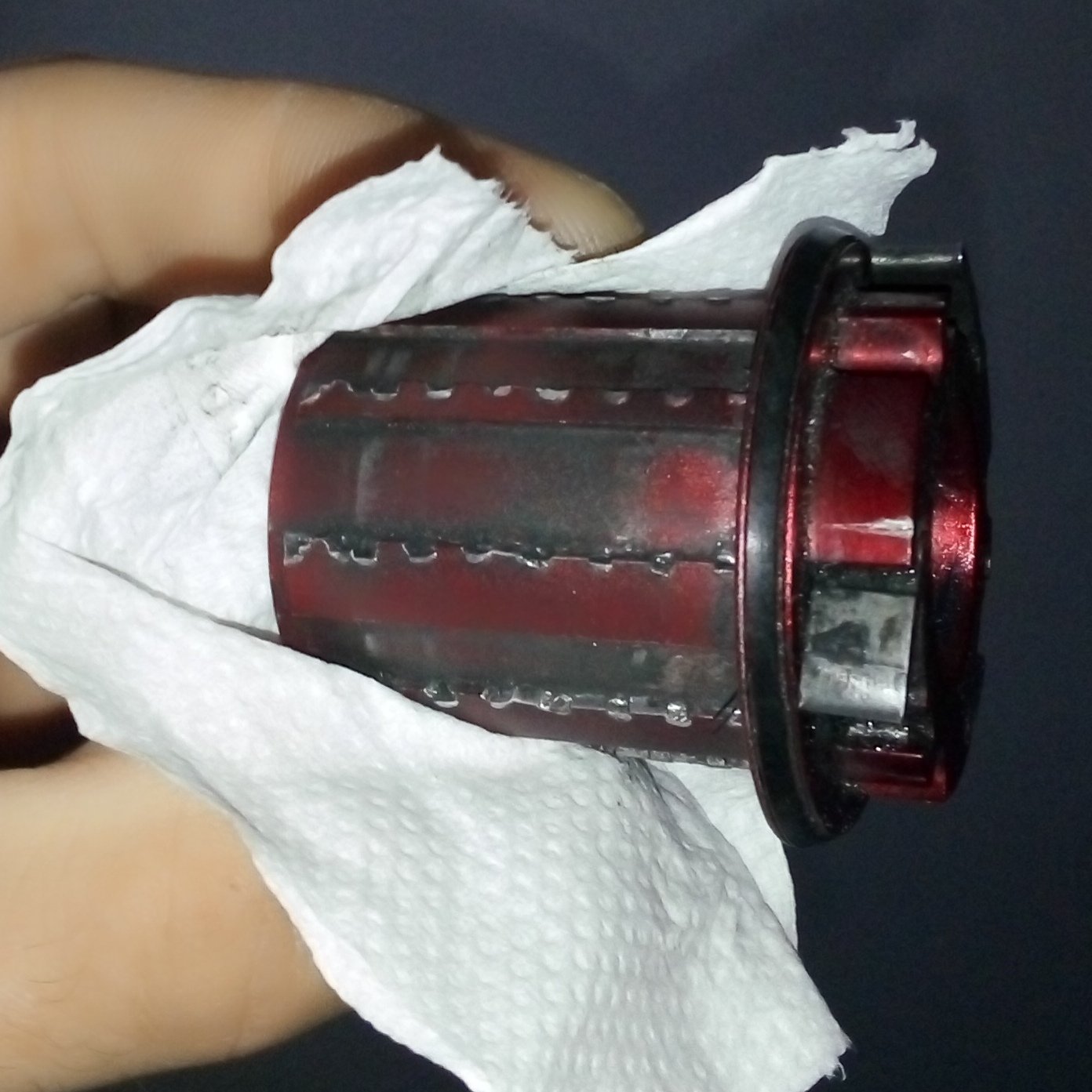

[piasta tylna] Chosen - Wymiana/dobór bębenka
Z kilku powodów baaardzo mi zależy, aby nie wymieniać całej piasty chociaż tak byłoby szybciej, pewniej i niewiele drożej... więc szukam zamiennika, bo oryginalnego bębenka nie mogę dostać, a pisałem już nawet do producenta i dystrybutora, niestety bez odpowiedzi.
W skrócie bębenek wygląda tak:
IMG_20191015_174350.thumb.jpg.ca7d5c52d5c987346c3b8f3a3281c136.jpgIMG_20191015_174419(1).thumb.jpg.943e04d0991837c8cfe212bed27c1702.jpg

Jeżeli bębenek sam w sobie jest OK, to próbuj rzeźby z wspomnianego tematu, dużo do stracenia nie masz.
Co do bębenka innego producenta, to nie byłbym taki pewny że będzie pasował. Na pierwszy rzut oka wydaje się że to to samo, ale podejrzewam że nie uda Ci się tego pogodzić. Już pomijając kwestię średnicy korpusu w miejscu zapadek czy samych łożysk, to przecież może być inna głębokość osadzenia w korpusie. Spójrz np na Shimano, ich bębenki wyglądają pozornie tak samo we wszystkich piastach. Psikus jest taki, że mają delikatnie inny rozstaw poszczególnych elementów i nie da się ich pogodzić ze sobą.
A identyczna piasta jest dostępna? Jeżeli tak, to kup i wymontuj bębenek. Jak się postarasz, to uda Ci się wyjąć także łożyska, więc będziesz miał na zapas.
Niestety aluminiowe bębenki w systemie Shimano to kiepski pomysł. Podobno sytuację ratuje dokręcenie z odpowiednio wysokim momentem, ale tutaj jest odrobiona ryzyka że korpus pęknie. W ostatnim czasie kupiłem komplet kół, będąc przekonanym że bębenek jest stalowy.
Niestety jest aluminiowy, a co gorsza, kosztuje 300 zł, podczas gdy komplet kół na wyprzedaży kosztował 700 zł... paranoja...
Pierwsze co zrobiłem po zdjęciu kasety to  wstęp  do takiej modyfikacji, sęk w tym, że nie wiem z czego by tu zrobić ów wzmocnienie....
