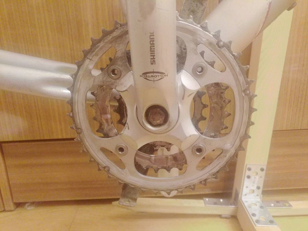

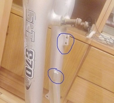

munioman Napisano 30 Listopada 2019 Udostępnij Napisano 30 Listopada 2019 Będzie to temat zbiorczy z pytaniami dotyczącymi standardów rowerowych jak i postępami kolejnych prac. Zawsze marzyłem o aluminiowym rowerku na kołach 28 cali w którym nie musiałbym regulować luzów łożyskowych :-) Kupiłem za całe 140zł rame ze szpargałami na allegro: Rama okazała się być niemieckim Kriedlerem, ogółem mi się podoba chociaż rura sterowa widelca ma równo 1 cal średnicy więc mało rozwojowo. Przedni amorek to SLT 870 al (nawet się ugina i nie ma luzów więc raczej go zostawię), kierownica aluminiowa, z klamkomanetek lewa jest ok (już przesmarowana). Teraz pytania: 1. chcę zamontować z przodu hamulec tarczowy, w amortyzatorze z przodu mam standard IS a chcę przejść na PM bo taki zacisk już kupiłem. Chcę zamontować tarczę 180mm z przodu. Udało mi się znaleźć przejściówkę IS/PM 160 tył, czy mogę mieć pewność że zamontuję ją z przodu i będzie działać z tarczą 180? https://allegro.pl/oferta/adapter-hamulca-shimano-sm-ma-r-160-p-s-tyl-pm-is-8310663665 2. na pewno muszę wymienić łożysko główki ramy, które wymiary są znaczące i na co zwrócić uwagę kupując nowe? 3. Z przodu ostała się korba, wiem tyle, że marki Shimano i ma napis Hollowtech na sobie. Czy taki stan uzębienia jest jeszcze ok? Jeżeli nie to jak ją odkręcić? Nie jest na kwadracie i troche sie pogubiłem... 4. Na przednim amortyzatorze oprócz mocowań do Vbrakeów i zacisku mam też takie małe wystające "cosie", do czego to może służyć? Z góry dziękuję za wszystkie odpowiedzi i pozdrawiam :-) Cytuj Odnośnik do komentarza Udostępnij na innych stronach More sharing options...
phoe Napisano 30 Listopada 2019 Udostępnij Napisano 30 Listopada 2019 (edytowane) 1. Maks tarcza z przodu to 160mm, nie próbuj nawet do takiego pseudo amortyzatora większej dawać. 2. Zwykłe stery na 1 cal. 3. Raczej korba będzie ok. A ta korba to nie jest czasem Octalink? Z 2 stron masz śruby, odkręć je i pewnie ramiona zejdą. 4. Otwory to raczej mocowanie pod dynamo, a to 2-gie to chyba prowadnica do przewodu hamulcowego. Sztyca do wymiany, bo ona zagraża bezpieczeństwu, pewnie przegnita, a i tak ona nie ma nic wspólnego z amortyzacją. Edytowane 30 Listopada 2019 przez phoe Cytuj Odnośnik do komentarza Udostępnij na innych stronach More sharing options...
SoloTM Napisano 30 Listopada 2019 Udostępnij Napisano 30 Listopada 2019 (edytowane) Stery mogą być 1 1/8 cala na gwint. ( rama alu, więc prawie na pewno tak jest - zmierzyłeś i rura ma 25,4 ? jeśli tak to faktycznie 1 cal - rzadkość) Korba ma trochę wyjechaną środkową i największą koronkę - do wymiany ( to jest 44/32/22 wersja czy 48/36/26 ? ) na oko to fc-m470 lub 540 ( przeczytaj - jest wybite od wewnątrz na ramionach korby obok osi pedałów ) W każdym razie korba bardzo porządna i lekka. 32 środkowa : https://biostern.abstore.pl/korby-tarcze-i-suporty-tarcza-fcm510-3x9-32t-104mm-deore-srebr-,c68,p1426,pl.html 44 największa : https://biostern.abstore.pl/korby-tarcze-i-suporty-tarcza-fcm510-3x8-44t-104mm-deore-srebr-,c68,p1425,pl.html Jeśli korba ma tarcze 48/36/26 to tam też znajdziesz. Korby nie zdejmiesz odkręcając same śruby ( były takie korby, które posiadały takie śruby, ale to nie ta korba ) - potrzebujesz np. taki ściągacz : https://allegro.pl/oferta/klucz-sciagacz-do-korb-isis-i-kwadrat-czarny-7164310870?bi_s=ads&bi_m=listing%3Adesktop%3Aquery&bi_c=N2NmYzkzNGYtNjA5OC00YWI3LWE3OWEtYzA0Yzk4YjFkMThmAA&bi_t=ape&referrer=proxy&emission_unit_id=ff11cf4f-72bd-4317-ab53-78f7949a9646 /edit To jest wszystko co kupiłeś ? Nie ma kół, kasety, łańcucha, przerzutek ? Edytowane 30 Listopada 2019 przez SoloTM Cytuj Odnośnik do komentarza Udostępnij na innych stronach More sharing options...
phoe Napisano 30 Listopada 2019 Udostępnij Napisano 30 Listopada 2019 a to nie jest ta korba(M521) Cytuj Odnośnik do komentarza Udostępnij na innych stronach More sharing options...
munioman Napisano 30 Listopada 2019 Autor Udostępnij Napisano 30 Listopada 2019 Dzięki za szybką odpowiedź! 1. Myślałem o tarczy 180 jako bardziej rozwojowej, nie wiem czy np za rok nie ubzdura mi sie wyłożyć dajmy na to kolejnych 6 stówek na np inną rame i sztywny widelec z przodu ale lepszej klasy. Wtedy miałbym już dużą tarcze. Hamulec już kupiłem Shimano ST-EF505 więc nie spodziewam się ostrego hamowania (tu odnośnik https://allegro.pl/oferta/hamulec-hydrauliczny-klamkomanetka-st-ef505-8-b01s-8683850304). Oczywiście dałeś mi do myślenia, nie kupiłem jeszcze tarczy ani adaptera więc prześpię się z tematem i podejmę decyzję. Cokolwiek nie podejmę serdecznie dziękuję za słuszną uwage. 2. dzięki. Co do sterów to ta gwintowana rura widelca którą wsuwa się główkę ramy ma dokładnie 1 cal średnicy mierząc w połowie 3. Sprawdziłem i korba to 170 FC - T410 S. Czy mogę zakładac że każda tarcza na 4 otwory podejdzie? Czy było więcej standardów? 4. Dzięki! 5. Tak, to na zdjęciu to wszystko. Może za 140 dałoby się kupić więcej ale już nie chciało mi się czekać na okazje. Ta rozmiarem jest ok, z tego co na zdjęciu wykorzystam i tak tylko rame, kierownice, tylne Vbrakei, jedną klamkomanetke, widelec i może korbe. Może jeszcze błotnik sobie dotne na równo chociaż pewnie i tak kupie komplet nowych. Reszte chce sobie składać samemu z części nowych, ew. używanych (raczej najniższych serii i marek typu Joytech itp), celuję w kwotę 600zł za wszystko i do 15 kg. Jak wyjdzie opiszę w temacie bo plany jedno a życie drugie :-) Jeszcze raz dzięki za cenne i szybkie odpowiedzi! Cytuj Odnośnik do komentarza Udostępnij na innych stronach More sharing options...

SoloTM Napisano 30 Listopada 2019 Udostępnij Napisano 30 Listopada 2019 Koronki kupisz, duża za około 50 pln, średnia 35 pln. Lepiej mieć kasetę. Rura o śr 1 cal to znaczy, że masz wersję 1 cal Gdyby rura sterowa amora miała 28,6 mm to miałbyś 1 1/8 cala. Cytuj Odnośnik do komentarza Udostępnij na innych stronach More sharing options...
