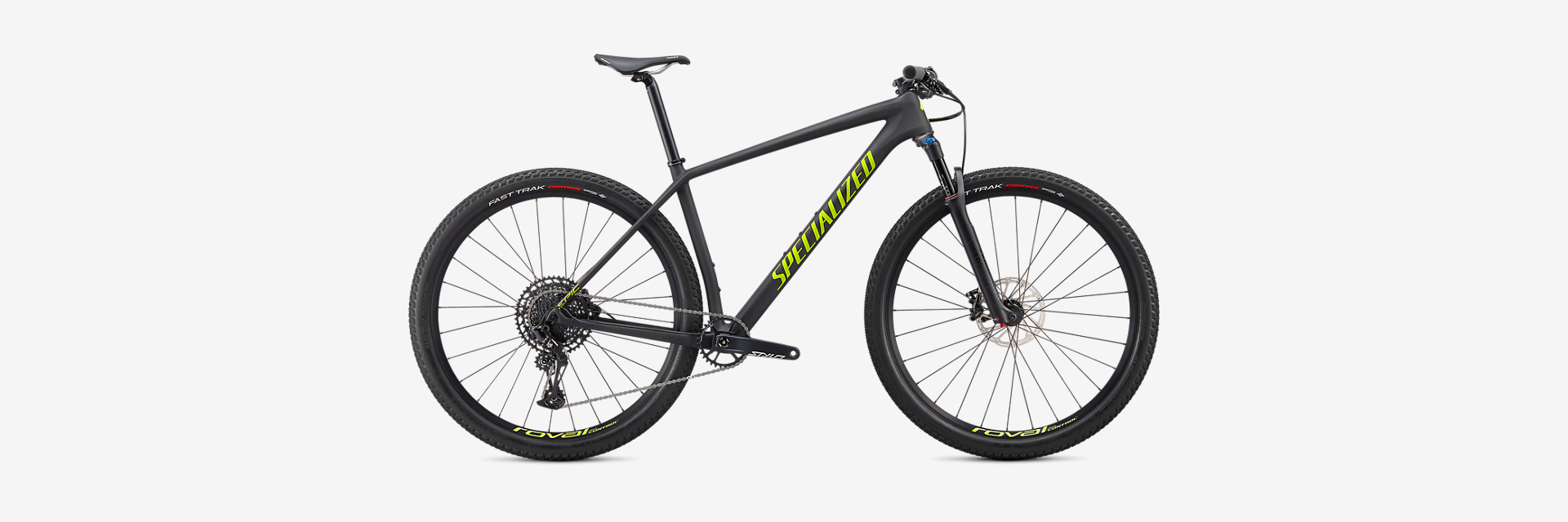

some1 Napisano 2 Grudnia 2019 Napisano 2 Grudnia 2019 Tak, to po prostu stary model. Tu jest aktualny Expert: https://www.specialized.com/us/en/epic-hardtail-expert/p/171125?color=264141-171125 1 Cytuj
wkg Napisano 2 Grudnia 2019 Napisano 2 Grudnia 2019 (edytowane) Niegłupio ten rower wygląda. I ma ramę dłuższą o jakiś cm od starego Experta w M co dla mnie potencjalnie byłoby istotne. Nie zauważyłem ile cały waży ale pewnie z 11 ... Wszystko jasne ! PS: Ciekawe jaka jest granica cieniowania tych ram - tak na chłopski rozum to to nie ma prawa nie pęknąć ;D Edytowane 2 Grudnia 2019 przez wkg Cytuj
Mod Team KrissDeValnor Napisano 2 Grudnia 2019 Mod Team Napisano 2 Grudnia 2019 Ło matko z córko, ale bije po oczach ten "karmazynowo -rakietowy" PS Mój kolorystyczny i "dizajnowy" faworyt, to oczywiście : Cytuj
some1 Napisano 2 Grudnia 2019 Napisano 2 Grudnia 2019 Jest jeszcze do wyboru cichociemny czarny na czarnym w macie. Cytuj
