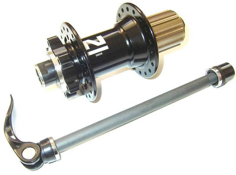

Czeczen Napisano 24 Listopada 2019 Napisano 24 Listopada 2019 Witam, skrzywiła mi się ww. piasta. Chciałbym ją wymienić na coś w innym systemie gdyż obecny stan mi i tak bardzo nie pasuje. Jest to standardowa oś 135mm na szybkozamykacz. Mianowicie hak przerzutki mam mocowany od wewnątrz ramy przez co oś zamiast opierać się na ramie to opiera się na tym haku przez co go wyciera. Koło przesuwa się w lewo i ociera o ramę. Nawet po zmianie haka na nowy się przesuwało bo on ma minimalnie większą średnicę niż wycięcie w ramie. Jak widać na zdjęciu ze względu na to, że oś wystaje po około 5mm z każdej strony w ogóle nie opiera się na ramie tylko na haku. Chcę najtańszym kosztem przejść na coś co będzie się opierało w całości na ramie czyli np. oś 135/10mm. Jakieś propozycje rozwiązania? Koło 27,5 32 otwory, 10 rzędów, centerlock. Rozważam też całe koło w używce gdyż zaplatać nie umiem a i tak trzeba by było wydać dodatkową kasę. Mocowanie tarczy też może być inne bo i tak planowałem w niedalekiej przyszłości jej wymianę. No chyba że systemy różnią się czymś więcej niż tylko mocowaniem

Czeczen Napisano 26 Listopada 2019 Autor Napisano 26 Listopada 2019 A więc pytanie: Jakie są piasty Novatec które można za pomocą adapterów zmienić z 142x12 na 135x10 i mówię tu o osi przelotowej i 32 otw. Tak jak w przypadku D362SB Której już nigdzie nie mogę znaleźć, nawet z całym kołem. W przypadku 36 otw. musiałbym kupić całe koło. Mocowanie tarczy nie ma dla dla mnie większego znaczenia. Widziałem też D882SB z taką osią.
Quell Napisano 26 Listopada 2019 Napisano 26 Listopada 2019 Z tego co wiem moją 772 z kompletem adapterów zmienić na thru bolt. Teraz strzelam,całkiem możliwe,że nowszą wersję czyli 792 też.
Czeczen Napisano 25 Stycznia 2020 Autor Napisano 25 Stycznia 2020 Koniec końców oddałem swoją obręcz do przeplecenia. Znalazłem na facebooku kogoś kto się zajmuje kołami także mam koło zrobione na piaście D792SB CL z osią 10x135mm. Łącznie ze szprychami i usługą zapłaciłem 360zł bez kosztów przesyłek. Teraz wszystko siedzi równo. Jedynie trzeba było przetoczyć klucz do tarczy i kasety bo miał on mniejszą średnicę niż adapter.
