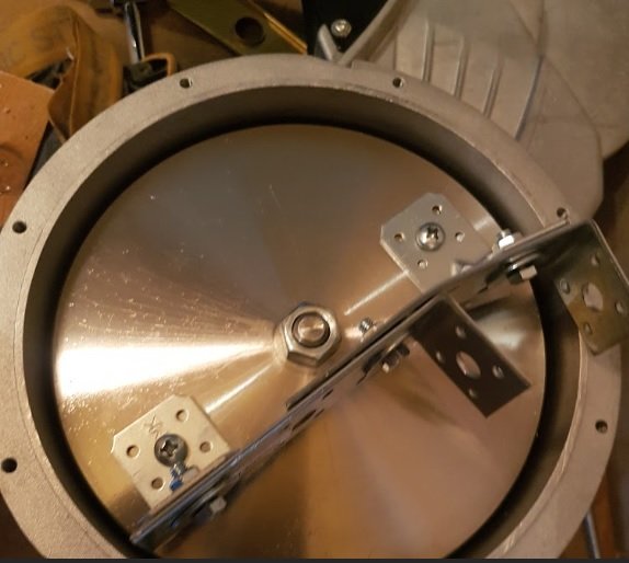

1. Koło zamachowe, to przykręcane na dużą nakrętkę - jest osadzone na osi na klej do łożysk np loctite 603, i ta duża nakrętka tez jest na kleju. Odkręcenie tego nie jest trywialne, ten klej trzeba zerwać.Metoda ktorą pokazuje gość na filmie z trzymaniem kola pasowego z jednej strony przez szmatę za pomocą żaby to ...jest dobra przy skręcaniu, jak jeszcze klej nie trzyma. Przy odkręcaniu.... nie ma opcji żeby to zadziałało, to siedzi jak złe, i mozna mocno poharatać kolo.  Opcje są dwie a) złapanie koła  pasowego przez klucz taśmowy (50pln w casotramie) a z drugiej strony walenie młotkiem w klucz siedzący na nakrętce b) wykręcenie mieszacza z kola zamachowego, wykorzystanie otworow na mieszacz do przymocowania konstrukcji która pozwoli zablokować kolo i... walenie mlotkiem w klucz :P  - wlasnie tak zrobilem, bo jakos nie byelm pewny czy dam rade  utrzymać kolo pasowe kluczem taśmowym, a po drugie potrzebna jest wtedy jedna reka mniej i mozna to zrobic samemu - foto konstrukcji wrzucam poniżej ;-).
