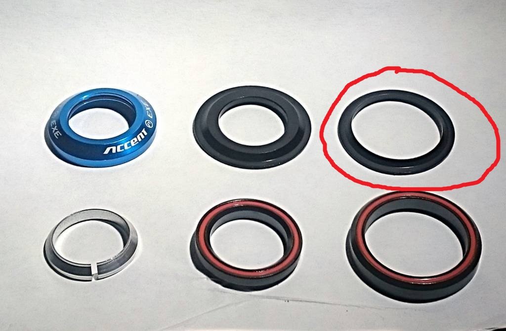

Igor_D Napisano 17 Listopada 2019 Napisano 17 Listopada 2019 Cześć! Jestem na finiszu zakupu nowego amortyzatora, zostały mi tyko i wyłącznie stery. Aktualnie posiadam https://archiwum.allegro.pl/oferta/stery-zintegrowane-hi-exe-taper-is42-is52-maszyny-i7240152688.html i amortyzator z prostą sterówką. Nowy amortyzator (RS Lyrik) ma taperowana i w tym momencie mam pytanie. Na amortyzator nabijałem taką jakby podkładkę/bieżnię, czy pomijając ją w nowym amortyzatorze mogę bez problemu założyć na te stery nowy amortyzator? Czy muszę zmienić stery?
Dokumosa Napisano 17 Listopada 2019 Napisano 17 Listopada 2019 Do nowego amortyzatora musisz założyć/nabić bieżnię dopasowaną do posiadanych sterów. W starym amortyzatorze prawdopodobnie masz bieżnię redukcyjną a potrzebujesz do sterówki poszerzanej (coś tego typu https://allegro.pl/oferta/cane-creek-bieznia-40-52-40mm-1-5-7177656953?reco_id=1ffe56e1-095a-11ea-a532-246e9680b9e8&sid=d01473d939d3b7a8c58427388ad87631204eaf0a44665e55ef9de87b1886bbcd&bi_s=archiwum_allegro&bi_c=Category&bi_m=reco&). Jeśli sam kupowałeś wskazane stery to były wyposażone w odopwiednią.
Igor_D Napisano 17 Listopada 2019 Autor Napisano 17 Listopada 2019 Właśnie prawdopodobnie miałem w nich tylko redukcję, ponieważ nie mogę znaleźć pudełka a nie wyrzuciłbym go z bieżnia, wszystkie pudełka mam złożone w pudełku po ramię.
Dokumosa Napisano 17 Listopada 2019 Napisano 17 Listopada 2019 No to pozostaje zakup odpowiedniej bieżni.
Igor_D Napisano 17 Listopada 2019 Autor Napisano 17 Listopada 2019 W serwisie dobiorą mi taką? Czy może być z tym problem?
Dokumosa Napisano 17 Listopada 2019 Napisano 17 Listopada 2019 Zależy co to za serwis . W każdym razie jeśli są ogarnięci i mają spory przerób to pewnie gdzieś się u nich takie poniewierają. Co do sterów Hi-Exe to w komplecie miałeś prawdopodobnie dwie bieżnie... to co poniżej zaznaczyłem na czerwono zgubiłeś...
