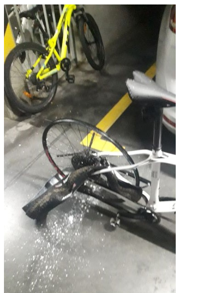

Safar Napisano 26 Listopada 2019 Napisano 26 Listopada 2019 Tak to wygląda po wystrzale. Mitas Scylla powyżej 4 barów..
seraph Napisano 26 Listopada 2019 Napisano 26 Listopada 2019 Jeździłeś na takim ciśnieniu? Górna granica dla większości obręczy MTB od DT Swiss (i pewnie nie tylko od nich) to 3 bary... Jaki sens tyle ładować w MTB? W bezdętkach? Nawet na próbę to już lekka przesada, a już na pewno nie z mlekiem.
