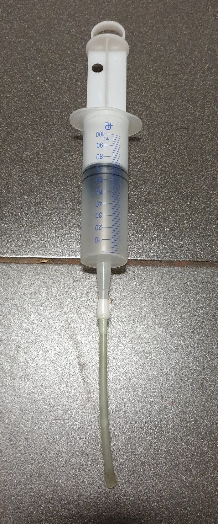

wkg Napisano 15 Listopada 2019 Napisano 15 Listopada 2019 Szanowni, Muszę po raz pierwszy w życiu uzupełnić mleko (Trezado) w oponie. Stąd pytanie jak w temacie. Boję się, że igłę potraktuje jak dziurę w oponie, zaklei i zostanę z kłopotem. I jeszcze jedno - do jakich temperatur realistycznie można w zimie jeździć na Trezado bez obawy, że zastygnie i nie będzie działać gdy będzie potrzebne ?
m0d Napisano 15 Listopada 2019 Napisano 15 Listopada 2019 A po co ta igła? Mleko jest zwykle dość gęste to raz, a dwa wystarczy sama strzykawka albo jakakolwiek buteleczka z zakrętką zakończoną zwężającym się "noskiem" (np. Schwalbe dorzuca takie w komplecie do swojego mleka) czy inną rureczką. Przecież po wykręceniu środka wentyla to jest całkiem spoty otwór.
wkg Napisano 15 Listopada 2019 Autor Napisano 15 Listopada 2019 No może i fakt, nie wiedziałem czy mi się tam dzióbek od strzykawki zmieści a nie chcę eksperymentować bo zostanę bez koła Jakoś pechowo nie mam na stanie buteleczki ze zwężającym się noskiem : (
seraph Napisano 15 Listopada 2019 Napisano 15 Listopada 2019 Teraz, wkg napisał: Boję się, że igłę potraktuje jak dziurę w oponie, zaklei Dokładnie tak się zachowa. Baa - jak strzykawka/butelka ma wąski otwór to też nie naciskaj zbyt mocno, bo od ciśnienia zacznie się uszczelniać.
wkg Napisano 15 Listopada 2019 Autor Napisano 15 Listopada 2019 Teraz, seraph napisał: bo od ciśnienia zacznie się uszczelniać. Aaaa ! To tak to działa w tej fabryce : ) Na ciśnienie. Nie wiedziałem ...
Mod Team safian Napisano 15 Listopada 2019 Mod Team Napisano 15 Listopada 2019 Do strzykawek 100ml często dołączona jest taka redukcja, która idealnie pasuje do wentyli presta. Zdaje się że to jest do cewników XD Koszt ~3zł :p
cervandes Napisano 15 Listopada 2019 Napisano 15 Listopada 2019 Rozumiem, że lać chcesz po wykręceniu rdzenia z presty? Bo tam z 5mm dziura się robi jak się rdzeń wykręci i to normalnie strzykawką ogarniesz, tylko jak już napisano - nic na siłę, ciecz nieniutonowska tak właśnie działa, że zmienia konsystencję pod wpływem zmiany ciśnienia.
wkg Napisano 15 Listopada 2019 Autor Napisano 15 Listopada 2019 Dokładnie. Ale te 100 ml do wlewów bez cewnika chyba nie pasują a cewników w okolicznych aptekach brak :/
cervandes Napisano 15 Listopada 2019 Napisano 15 Listopada 2019 Po co Ci ten cewnik, lej strzykawką w dziurę, normalnie. Po wykręceniu wentyla.
Biegacz_z_polnocy Napisano 15 Listopada 2019 Napisano 15 Listopada 2019 Nie ma w tym żadnej filozofii - w aptece kupujesz strzykawkę 20 ml, wykręcasz "serce wentyla", wkładasz strzykawkę i zalewasz. Możesz przed przyłożeniem strzykawki zagnieść oponę, żeby nie robić dodatkowego ciśnienia, żeby mleko nie wystrzeliło.
wkg Napisano 15 Listopada 2019 Autor Napisano 15 Listopada 2019 Już po zabiegu, fajnie było : ) Faktycznie to szybko idzie ... Coś tam jeszcze chlupotało po 3 miesiącach ale dolałem profilaktycznie 35 ml. Natomiast igła się przydała - do przebicia sprężynującej błonki którą Trezado zrobiło nad wentylem. Przynajmniej wiem, że działa : ) Nikt nie odpowie jak się to mleko zachowuje w niskich temperaturach - do ilu można jeździć ?
Eazy Napisano 15 Listopada 2019 Napisano 15 Listopada 2019 W aptece dostaniesz strzykawkę 100ml z wężykiem do wlewek. Ten wężyk pasuje na końcówkę wentyla. Fakt, że na koniec zawsze parę kropel ucieknie przy ściąganiu tego wężyka z wentyla, ale wolę tak, niż lać 4-5 x strzykawką 20ml EDYTA: to oczywiście do pierwszego zalania. Dolewki można ogarniać mniejszą strzykawką. Co do niskich temperatur to nie mam pojęcia. Zawsze możesz wrzucić trochę w pojemniczku do zamrażarki i zobaczyć co się stanie. To nie zawiera wody (latex), ale nie wiem, jak to jest odporne na mróz.
wojtt80 Napisano 15 Listopada 2019 Napisano 15 Listopada 2019 Jeździłem zeszłej zimy do minus 5, nic złego się nie działo. Dolewki robię strzykawka 5ml, pasuje w preste.
Biegacz_z_polnocy Napisano 15 Listopada 2019 Napisano 15 Listopada 2019 Ważne, żebyś nie potraktował mleka CO2. Nie wiem czy to na skutek temperatury czy samego gazu, ale u mnie po strzale z CO2 mleko zmieniło się w taką gumę...
wkg Napisano 15 Listopada 2019 Autor Napisano 15 Listopada 2019 To pewnie od ciśnienia - latex pomyślał, że ucieka ; ) Jak te gluty doczyścić ... po kilku dolaniach opona pewnie o 200g cięższa :/ Ja wolę nie sprawdzać jak to wygląda, póki coś tam chlupie to uważam, że jest OK 14 minut temu, wojtt80 napisał: Dolewki robię strzykawka 5ml, pasuje w preste. 20 ml tez pasuje - podobno dolewa się 50ml to piątką masa roboty : )
wojtt80 Napisano 15 Listopada 2019 Napisano 15 Listopada 2019 17 minut temu, wkg napisał: 20 ml tez pasuje - podobno dolewa się 50ml to piątką masa roboty Te długie jesienne wieczory;)
