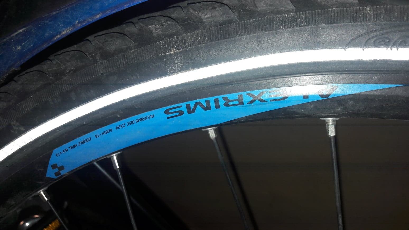

tocik Napisano 5 Listopada 2019 Napisano 5 Listopada 2019 Witam, szukam felgi do roweru elektrycznego marki qube. Felga to Alexrims Disc ZX24 6061H-T6 Double Wall 622x19 - SRAM DD3. Niestety jestem zielony w temacie i nigdzie nie mogę znaleźć takiej samej felgi, czy może być inna felga, jeśli tak to jaka. Z góry dziękuję za pomoc. Pozdrawiam
tocik Napisano 5 Listopada 2019 Autor Napisano 5 Listopada 2019 Czy mógłbym prosić o dane innej felgi, która powinienem zamówić najlepiej link - z góry dziękuje. Pozdrawiam
FigoiFago Napisano 5 Listopada 2019 Napisano 5 Listopada 2019 Na ile sprzych jest felga którą masz? Felga na tył czy na przód? Silnik jest w piascie?

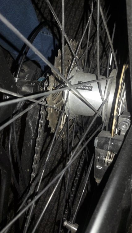

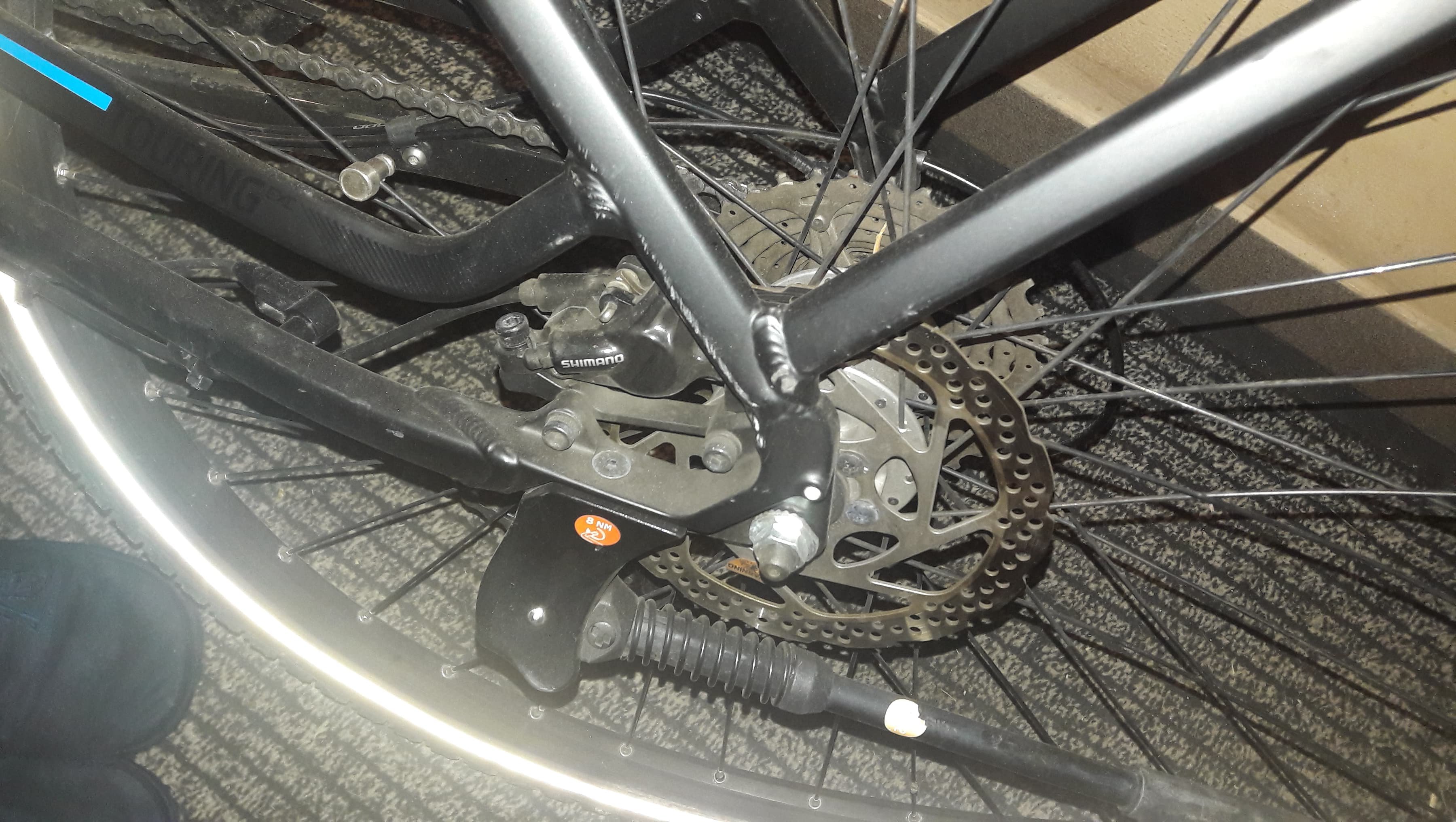

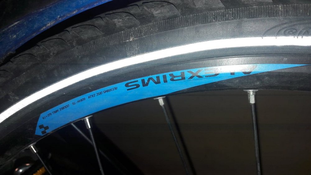

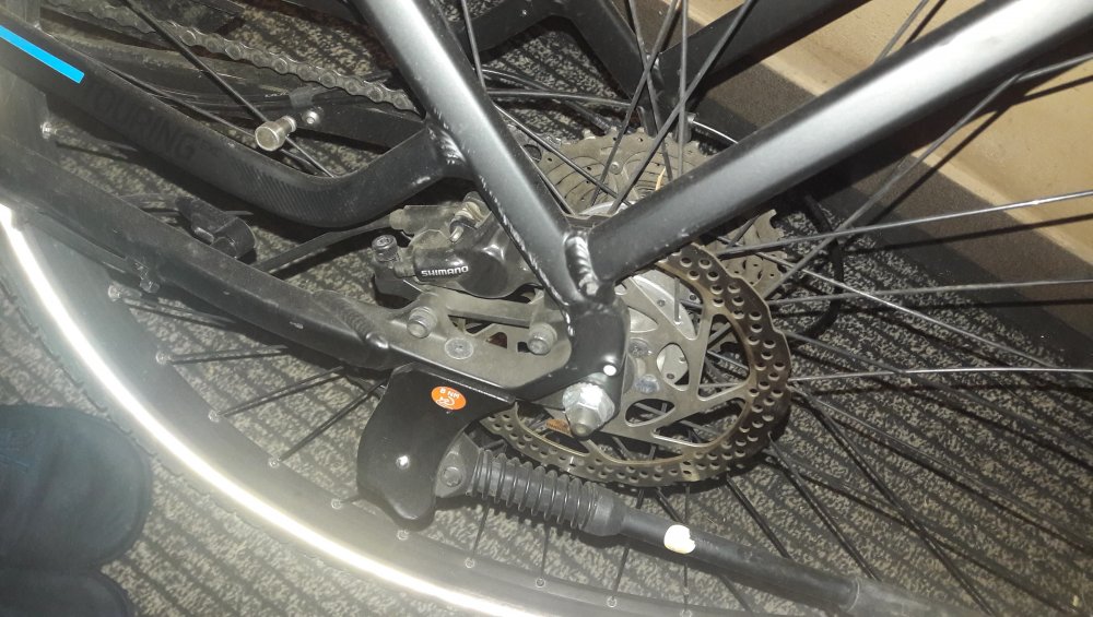

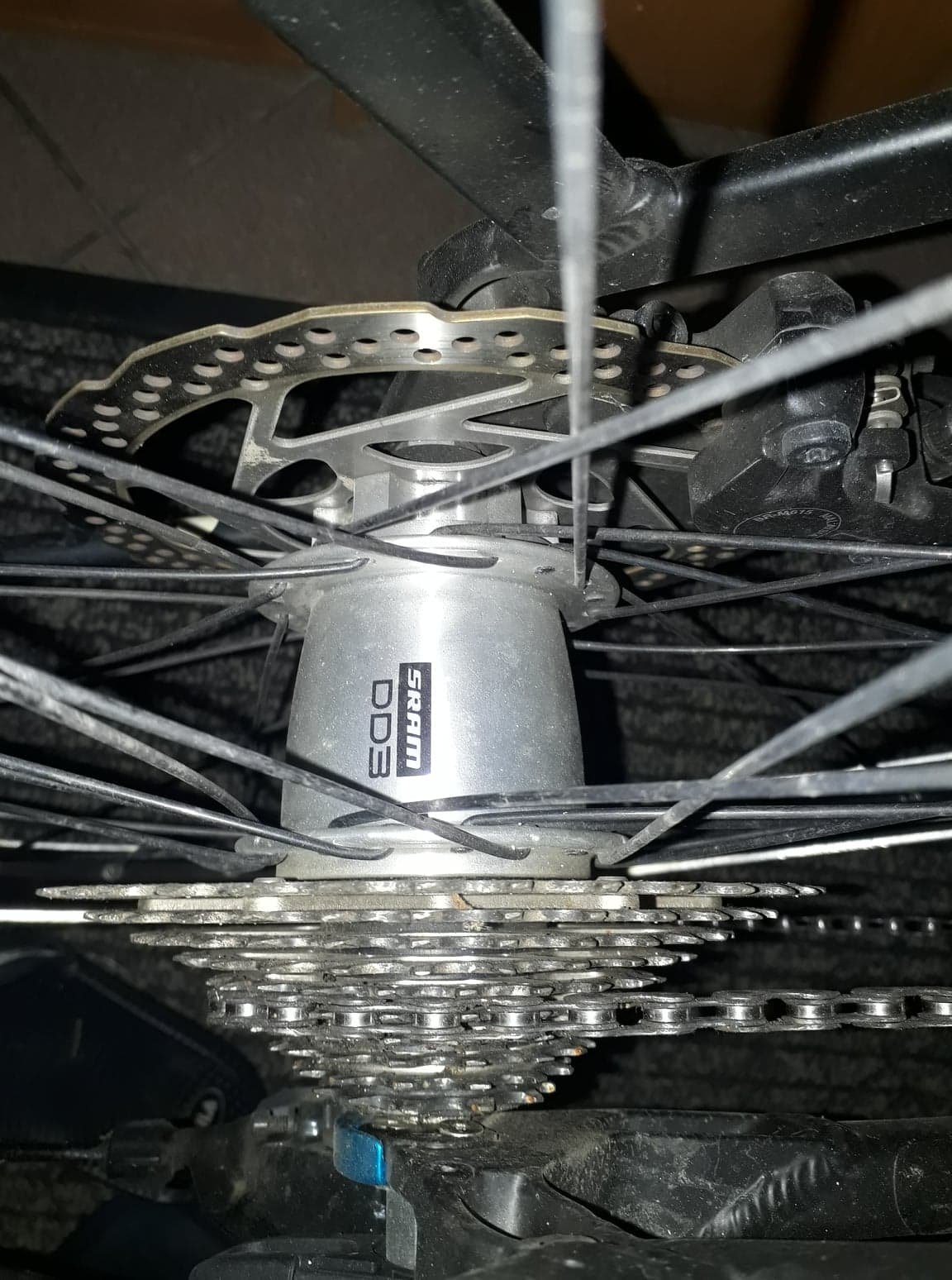

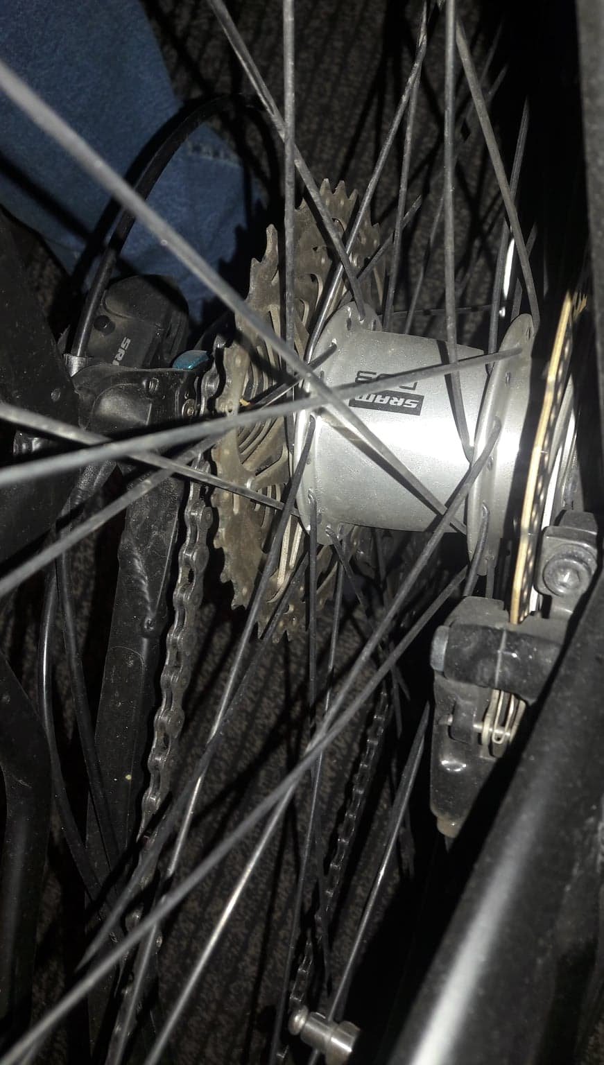

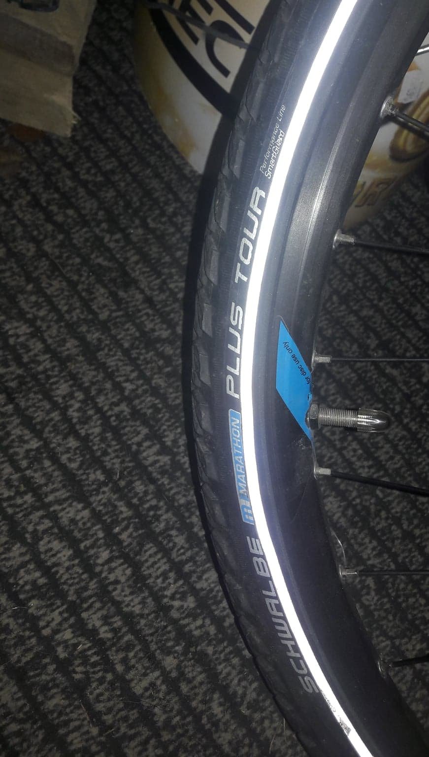

tocik Napisano 5 Listopada 2019 Autor Napisano 5 Listopada 2019 36 sprych, felga jest na tył, silnik jest przy pedałach https://zapodaj.net/2b8b8643bb473.jpg.html https://zapodaj.net/369829c24f101.jpg.html https://zapodaj.net/818376c918b1a.jpg.html https://zapodaj.net/a9aeebeb1b85f.jpg.html
Quell Napisano 5 Listopada 2019 Napisano 5 Listopada 2019 Masz na myśli samą obręcz ,czy koło z piastą ? Bo całości nie kupisz,jak już to nowy zaplot. Tylko tego alexrimsa już raczej nie kupisz,może na ebay się trafi,z piastą też może być już ciężko.
FigoiFago Napisano 5 Listopada 2019 Napisano 5 Listopada 2019 https://m.cycology.pl/wieniec-mach1-neo-disc-622-x-19-36-otworow-czarny-p963233/ miałem taką felgę w moim crossie. Przejechałem na niej 8000 km, zero problemów.
MikeSkywalker Napisano 5 Listopada 2019 Napisano 5 Listopada 2019 Musisz szukać obręczy (tak, obręczy, nie felgi) o szerokości 622x19, taką jak miałeś teraz, i jeśli chcesz wykorzystać stare szprychy to z taką samą wysokością obręczy jak miałeś teraz. Z jakiego powodu zmieniasz obręcz? Jakieś uszkodzenie? Bo jeśli zerwałoby się kilka szprych to konieczne może okazać się wymienienie całości a wtedy możesz dać jakąkolwiek obręcz ze wspomnianym rozmiarem, pod hamulce tarczowe, najlepiej oczkowaną a szprychy dobrać nowe. Wspomniany Mach1 Neo Disc jest dobry, może to też być jakaś z obręczy Alexrims.
tocik Napisano 5 Listopada 2019 Autor Napisano 5 Listopada 2019 Rower spadł z samochodu i jest skrzywiona obręcz + sprychy też są pokrzywione. Wydaje mi się że z piastą jest wszystko ok, dlatego potrzebuję tą obręcz i sprychy.
Quell Napisano 5 Listopada 2019 Napisano 5 Listopada 2019 Kupujesz obręcz 622-19 np. wspomnianą wyżej na 36 szprych (do pewności sobie policz,i o ile piasta cała,dajesz do przeplecenia,takiego koła w całości nie kupisz.
tocik Napisano 6 Listopada 2019 Autor Napisano 6 Listopada 2019 Ok dzięki, a czy do tej obręczy, którą podaliście są w zestawie szprychy, czy trzeba dodatkowo kupić?Pozdrawiam
Quell Napisano 6 Listopada 2019 Napisano 6 Listopada 2019 Obręcz to obręcz,szprychy to szprychy,oczywiście osobno. Usługa zaplecenia też płatna osobno
