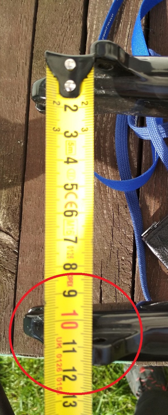

eustachy2 Napisano 21 Października 2019 Autor Napisano 21 Października 2019 Zdjęcie pomiaru odległości między hakami. Jest 110 po wewnętrznej stronie.
TheJW Napisano 21 Października 2019 Napisano 21 Października 2019 Ty mierzysz między otworami montażowymi błotnika, wiesz...? xD :D Masz zwykły QR, 100 długości, 5 mm grubości "szpilki", ośka 9mm. Haki są tam, gdzie montuje się koło, nie błotniki. :)
eustachy2 Napisano 21 Października 2019 Autor Napisano 21 Października 2019 O ja pier... ale ja jestem głupi, jak ja to zrobiłem to nie mam pojęcia Dziękuję za pomoc.
