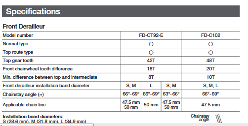

Tu masz parametry swojej fd-c102
A wszystkie nowsze, m.in. fd-t4000 jest przewidziana dla LL 50 mm i po wymuszeniu linii 47,5 już nie jest tak pięknie. ) ale wciąż dużo lepiej niż z LL 50 mm )
