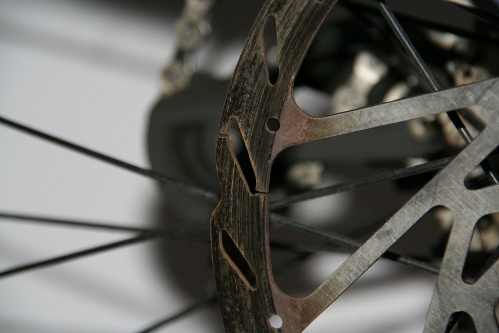

Booby Napisano 19 Października 2019 Napisano 19 Października 2019 Wymieniaj bo możesz być zaskoczony jak ja
Mod Team michuuu Napisano 20 Października 2019 Mod Team Napisano 20 Października 2019 18 godzin temu, bike5 napisał: w rowerze tarcze sa ze stali raczej mało podatne na peknięcia Piętro wyżej masz dokument. Jednak może pęknąć.
Booby Napisano 20 Października 2019 Napisano 20 Października 2019 Najzabawniejsze że tarcza nie pękła podczas jazdy tylko w czasie zimowego sezonowania w domu. Gdyby rower nie był przypięty za przednie koło do ściany to bym tego nie zauważył i przy pierwszej jeździe kto wie jak by się to skończyło bo to przedni hamulec No i trzeba przyznać uczciwie że to zjazdówka więc lekko tarcza nie miała.
