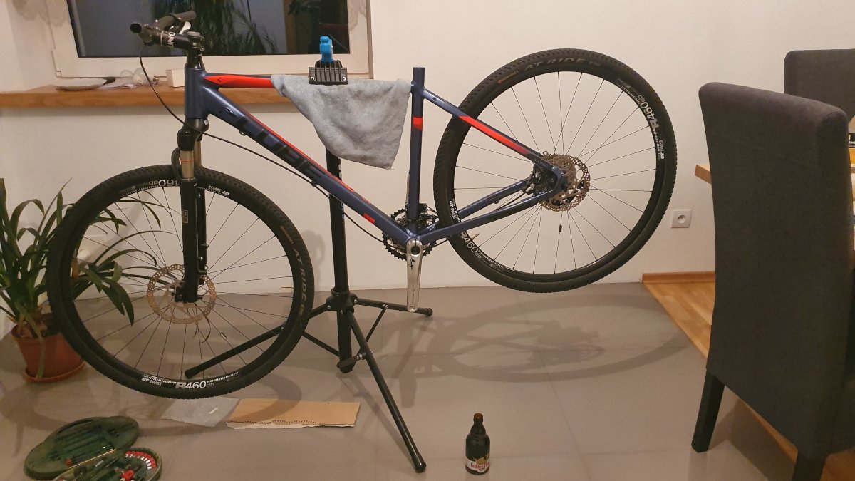

FigoiFago Napisano 17 Października 2019 Napisano 17 Października 2019 Cześć, od jakiegoś czasu chodził mi po głowie pomysł na złożenie roweru wg własnego uznania. Po pół roku zastanawiania się, nastała wiekopomna chwila i kupiłem ramę: Myślałem, że najgorsze mam za sobą No, ale jak zacząłem czytać o standardach, kompatybilności itp. to już zacząłem żałować pomysłu na samodzielne złożenie roweru. No i jak to bywa na początku, zaliczyłem wtopę. Kupiłem stery FSA I-T Orbit Cube Edition, które okazały się dobre, ale tylko w połowie. Pasuje dolne łożysko, natomiast aby założyć górne musiałem kupić stery pół zintegrowane. No cóż, człowiek uczy się całe życie. W kolejnych wpisach będę informował o postępach prac i kosztach tej imprezy.

Mod Team safian Napisano 17 Października 2019 Mod Team Napisano 17 Października 2019 Znaczy po pół roku szukania kupiłeś ramę i dopiero potem poczytałeś o różnych standardach? Co to w ogóle za rama? Masz jakąś rozpiskę komponentów, które chcesz tam wrzucić, albo jakiś plan? Bo coś czuję, że to może być ciekawe :p O co chodzi z tymi sterami? Górna miska jest zintegrowana a dolna półzintegrowana, czy raczej kupiłeś stery 1 1/8 a okazały się tapered? No i w sumie główne pytanie: czy unikalność będzie po prostu wynikała po prostu z losowo dobranych części? Pytam, bo raczej składanie roweru od podstaw kojarzy mi się bardziej z jakimś konkretnym celem - minimalną wagą, czy unikalnymi komponentami, których faktycznie nikt inny nie ma :p Tak wiele pytań, tak mało odpowiedzi... xD
Dokumosa Napisano 17 Października 2019 Napisano 17 Października 2019 Wiele cube'ów tak ma, że stery są mieszane (połzintegrowana góra i zintegrowany dół). W takich sytuacjach kupuje się stery półzintegrowane i wywala dolna miskę. Zapewne będziesz potrzebował jeszcze redukcyjnej bieżni widelca. NRX-S tam będzie?
ahaja Napisano 17 Października 2019 Napisano 17 Października 2019 Kubkowa trekingowa rama - kupowałeś w Germanii czy u nas? Co skłoniło Cię do tego modelu a nie np Accent Nordkapp? Pytam z ciekawości, bo kiedyś też szukałem ramy do pierwszego projektu i padło właśnie na Nordkappa z racji 'spolegliwości' przy wyborze asortymentu i dopasowaniu do normalnych standardów sterów/suportu. Tak czy owak kibicuję. Pamiętaj o smarowaniu gwintów przy składaniu.
Dokumosa Napisano 18 Października 2019 Napisano 18 Października 2019 Nordkap nie ma poszerzanej główki, kable puszczone na zewnątrz i sterczące pivoty do v-b. Do tego jakość lakieru woła o pomstę do nieba. Jedyne co można się przyczepić do ramy cube cross to geo. Przy rozmiarze 50 ma długość jak praktycznie cała konkurencja przy rozmiarze 44-46. Stery są jak najbardziej standardowe. Kupuje sie maszynowe ZS44/56 i montuje bez dolnej miski.

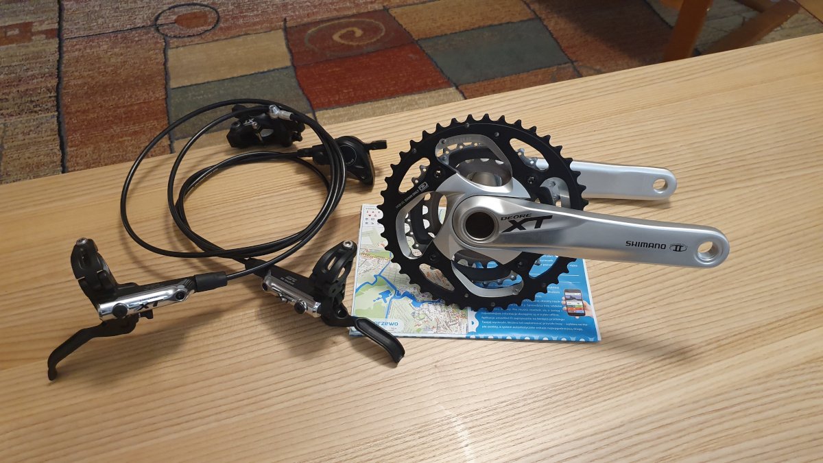

FigoiFago Napisano 19 Października 2019 Autor Napisano 19 Października 2019 @ahaja rama kupiona w Polsce. Wybrałem Cube, a nie Accent, głównie z powodów, o których wspomniał @Dokumosa. @safian poza wtopą ze sterami nie przewiduję dalszych zawirowań Rower składam dla własnej satysfakcji, oczywiście zbicie wagi też jest ważne, ale nie jest to priorytet. Dzisiaj kupiłem hamulce XT M785 i korbę XT M780 24/32/42T. Korba o takim zestopniowaniu ponieważ przy typowo trekingowej czyli 26/36/48T korzystałem głównie ze środkowego blatu, a czasami na podjazdach najmniejszy blat okazywał się za duży i nie dało rady kręcić Za hamulce przód i tył oraz korbę zapłaciłem 730 zł. Części nie używane, w idealnym stanie.

Poochaty Napisano 28 Października 2019 Napisano 28 Października 2019 To potrzebny Ci aż taki zakres przełożeń? 3x10 to masa dublujących się przełożeń. Nie lepiej było zrobić 2x10? I po co Ci taka tarcza z przodu? To chyba 180 mm jest?
FigoiFago Napisano 28 Października 2019 Autor Napisano 28 Października 2019 Tak, tarcza jest 180 mm, taką miałem założoną, jest dobra, więc nie widzę sensu wymiany. Jeżeli się zużyje to rozważę zmianę na mniejszą. Zastanawiałem się nad zamontowaniem systemu 2x10, ale postanowiłem iść w kierunku 3x10. Z przodu są blaty o mniejszej pojemności niż producenci standardowo montują w przypadku takich rowerów. Pojeżdżę, sprawdzę i podejmę decyzję czy zostać przy 3x10 czy pójść w kierunku 2x10.
