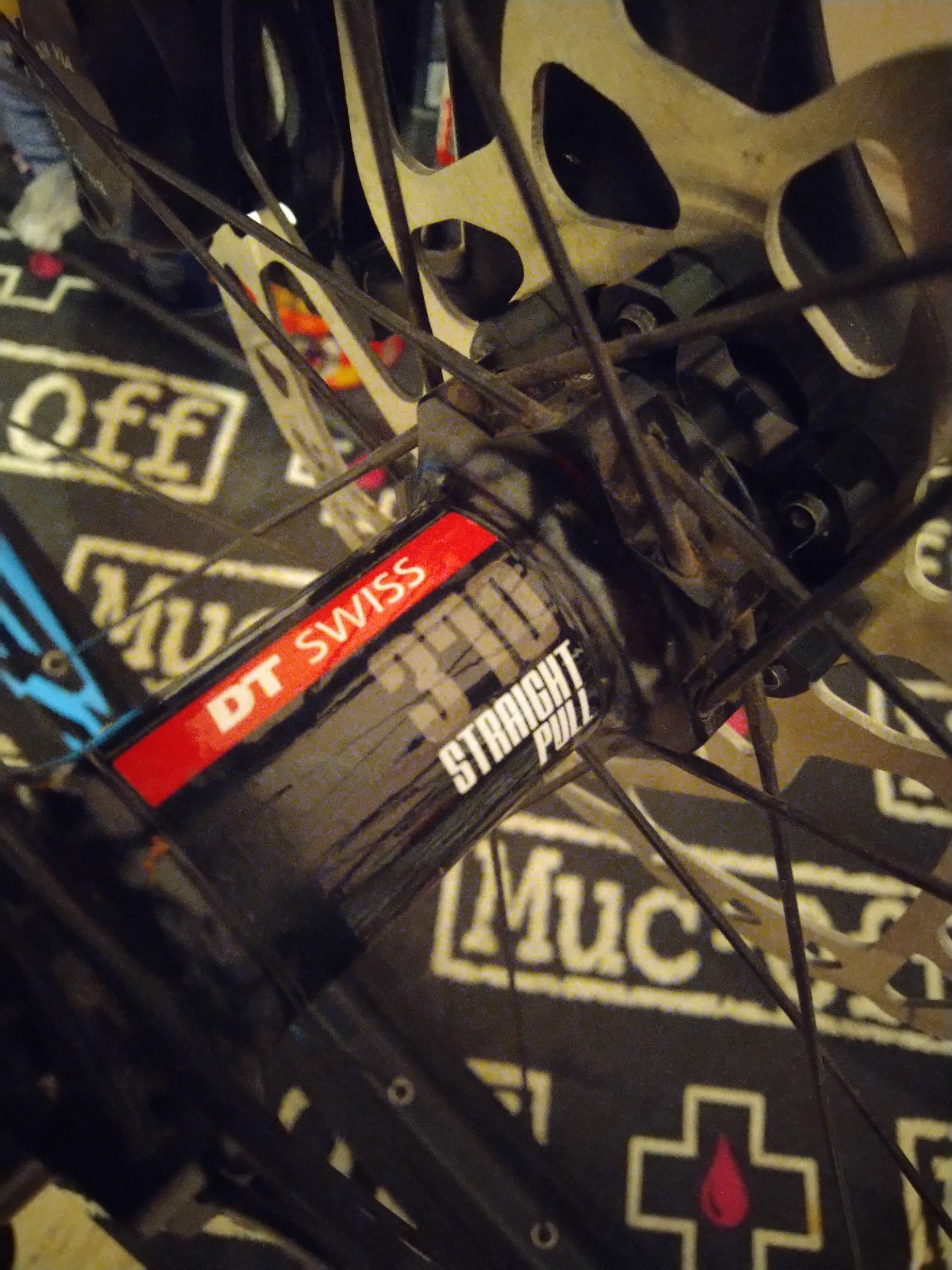

Dezent Napisano 14 Października 2019 Napisano 14 Października 2019 Witam. Jak zabrać się do wymiany łożysk w tej piaście ?
cervandes Napisano 14 Października 2019 Napisano 14 Października 2019 Ściągasz endcapy, tylko nie metalowym niczym żeby ich nie pokancerować, od wewnątrz wybijam łożyska stukając lekko młotkiem po obwodzie płaskim wybijaczkiem i łożyska wyskakują. Czyścisz, smarujesz lekko, wkładasz ręką nowe łożyska. I ja to skręcam śrubą, tj dobieram nasadkę klucza taką aby pokrywała się ze średnicą zewnętrznej bieżni łożyska (o włos mniejsza niż otwór w piaście, po drugiej stronie daję płaskowniczek z deseczki czy coś równie delikatnego aby nie kaleczyć piasty i skręcam aż do odczuwalnego oporu, czyli momentu, gdy łożysko siądzie w gnieździe. Rozkręcam i tą samą metodą wciągam drugie łożysko. Tam w środku jest tuleja między łożyskami, ją można przesunąć lekko w bok przy wybijaniu łożyska.
Dokumosa Napisano 14 Października 2019 Napisano 14 Października 2019 Najlepiej użyć ściągacza bezwłasnościowego. Ale z braku laki metody chałupnicze o których wspomina @cervandes równie skuteczne. Przed zabiegiem odkręć tarczę hamulcową - będzie łatwiej i się też nie zegnie.

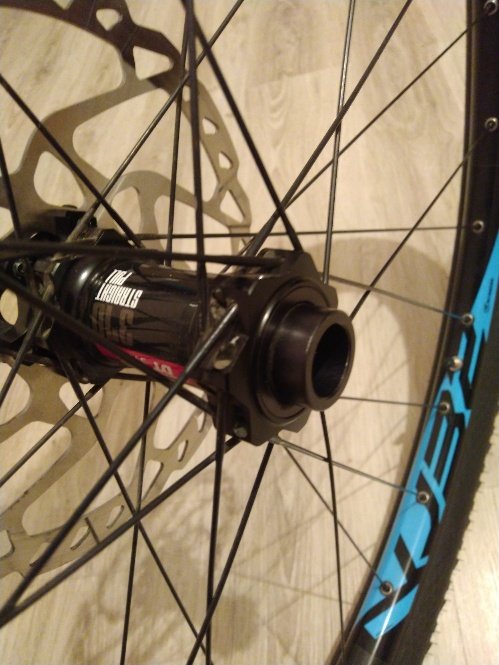

Dezent Napisano 15 Października 2019 Autor Napisano 15 Października 2019 Zaczęło się od piszczenia w przednim kole. Im szybciej jechałem tym piszczenie było częstsze. Wyjąłem endcapy, ale w łożyskach nie ma żadnych luzów i nie wyczuwam chrobotania pod palcem. Czy to na pewno łożyska ?
Dokumosa Napisano 15 Października 2019 Napisano 15 Października 2019 Może hamulce. Zużyte łożyska raczej wyją niskim dźwiękiem.
Dezent Napisano 15 Października 2019 Autor Napisano 15 Października 2019 Raczej nie. Też myślałem, że to może kocki ocierają o tarczę. Wyjąłem klocki z zacisku, ale i tak coś piszczy. Zapomniałem dodać, że jak kręcę kołem w powietrzu to nic nie słychać. Dźwięk dochodzi tylko podczas jazdy.
Kanister Napisano 15 Października 2019 Napisano 15 Października 2019 Na 99% dźwięk jest wydawany przez endcapy. Wyciągnij oba, wyczyść i nasmaruj. Jak Ci się nie chce to ewentualnie możesz prysnąć niewielką ilość WD40 @Dokumosa Stricte samochodowy ściągacz bezwładnościowy się nie sprawdzi. Nie ma jak złapać krawędzi łożyska (przeszkadza tulejka w środku pomiędzy łożyskami). Przetestowałem to na sobie jakiś czas temu.
Dokumosa Napisano 15 Października 2019 Napisano 15 Października 2019 Trzeba zestaw do łożysk w ślepych oprawach (działa podobnie jak ten z "pazurkami" ale rozpręża się w bieżni). Albo taki co łapie za rowek kulek w bieżni wew lub zew (czasami wymaga zniszczenia łożyska).
Dezent Napisano 16 Października 2019 Autor Napisano 16 Października 2019 No dobrze, to teraz pytanie jak założyć endcapy z powrotem ? Szczególnie ten od tarczy, bo siedzi głęboko.

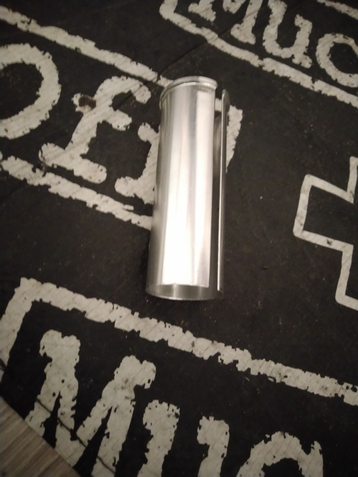

dawid Napisano 17 Października 2019 Napisano 17 Października 2019 sprawdź czy może sztyca idealnie nie spasuje jako nabijak zewnętrznego pierścienia, kiedyś tak mi się udało jak nie mogłem tulei znaleźć
Dezent Napisano 17 Października 2019 Autor Napisano 17 Października 2019 Sztyca 27,2 mm pasuje idealnie. Jesteś wielki, dzięki
Dezent Napisano 23 Października 2019 Autor Napisano 23 Października 2019 Udało się nabić takim oto adapterem sztycy

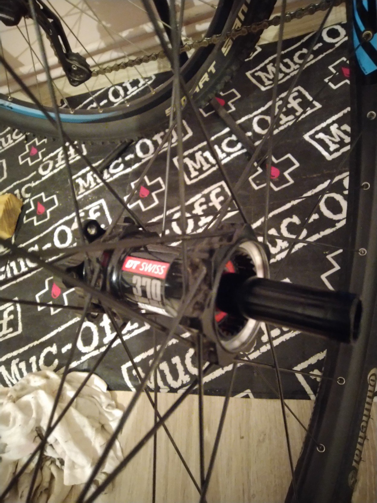

Dezent Napisano 29 Października 2019 Autor Napisano 29 Października 2019 Teraz rozebrałem tylną piastę. Dwa pytania: 1. Jak wyjąć tą tulejkę ? 2. Czy tulejka powinna obracać się lekko czy z oporem ?
Dokumosa Napisano 29 Października 2019 Napisano 29 Października 2019 Toto co starczy na foto to jest oś piasty i powinno się obracać raczej bez oporów (nie licząc oporu smaru w łożyskach). Włazi do środka wypychajac przy okazji łożysko przeciwnapędowe (nie walić młotem bezpośrednio w oś). Żeby dostać się do łożyska po stronie napędowej potrzebny specjalny klucz (do skręcenia pierścienia zapadek), wielkie imadło i soooolidnyyy stół warsztatowy.
