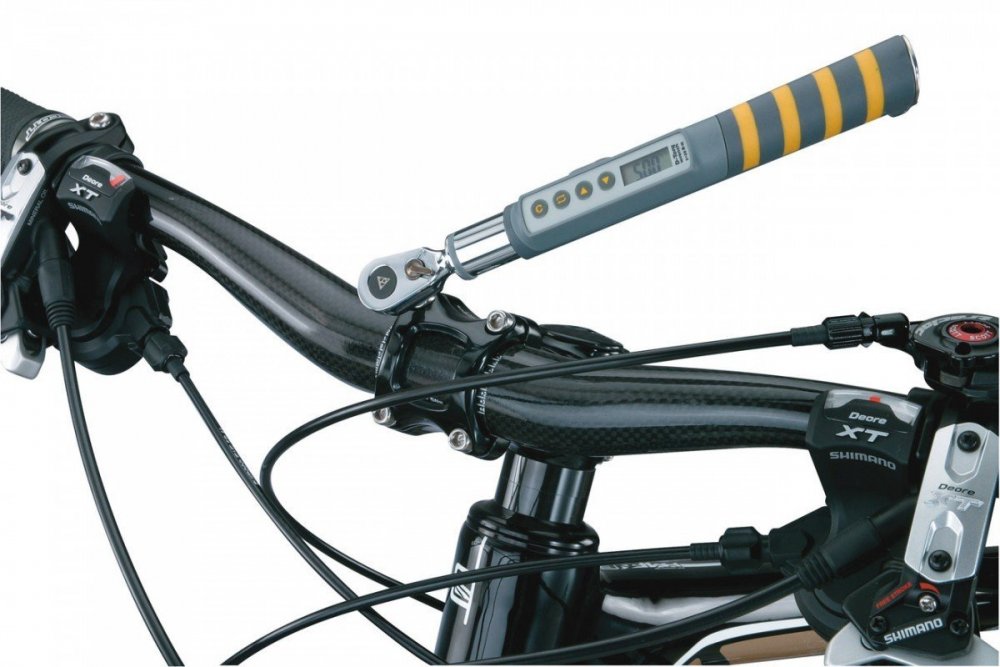

Gość Napisano 10 Października 2019 Napisano 10 Października 2019 ja się nie znam ale jeśli patent nie zdaje egzaminu to czy nie lepiej z niego zrezygnować ? Może lepiej kluczem dynamometrycznym ? - to da określoną powtarzalność i przewidywalność. Można liczyć obroty przy luzowaniu - ale wiadomo - kilka milimetrów się utnie i znowu lipa. To ja się pytam? po co ten cyrk z jakimś felernym samozaciskaczem ?
some1 Napisano 10 Października 2019 Napisano 10 Października 2019 9 minut temu, mike29 napisał: To ja się pytam? po co ten cyrk z jakimś felernym samozaciskaczem ? Problemem nie jest siła z jaką skręcasz szybkozamykacz, tylko to, że z otwartym hakiem nie ustawisz koła ponownie w tym samym miejscu, a tarczówki wymagają precyzji co do ułamka milimetra. Temat jest już dawno rozwiązany, problem nie występuje w rowerach ze sztywną osią, nawet z szybkozamykaczem Oczywiście nadal nie należy zaciskać hamulca przy zdjętym kole, bo klocki się wysuną i nie wrócą same w to samo miejsce. Po to są te kawałki plastiku. Godzinę temu, Szymszon90 napisał: Płaskim śrubokrętem np? Pytanie czy klocków nie uszkodze Nie, po prostu po założeniu koła jeśli klocki trą o tarczę, to luzujesz imbusem cały zacisk i ustawiasz go tak, żeby z obu strona była równa szczelina pomiędzy klockiem a tarczą. Można na oko, pomagając sobie latarką, można nacisnąć klamkę i liczyć, że zacisk sam się prawidłowo ustawi, są różne szkoły. Śrubokręt to tylko jako ostatnia deska ratunku jeśli klocki się zeszły i nie możesz nawet zmieścić tarczy.
